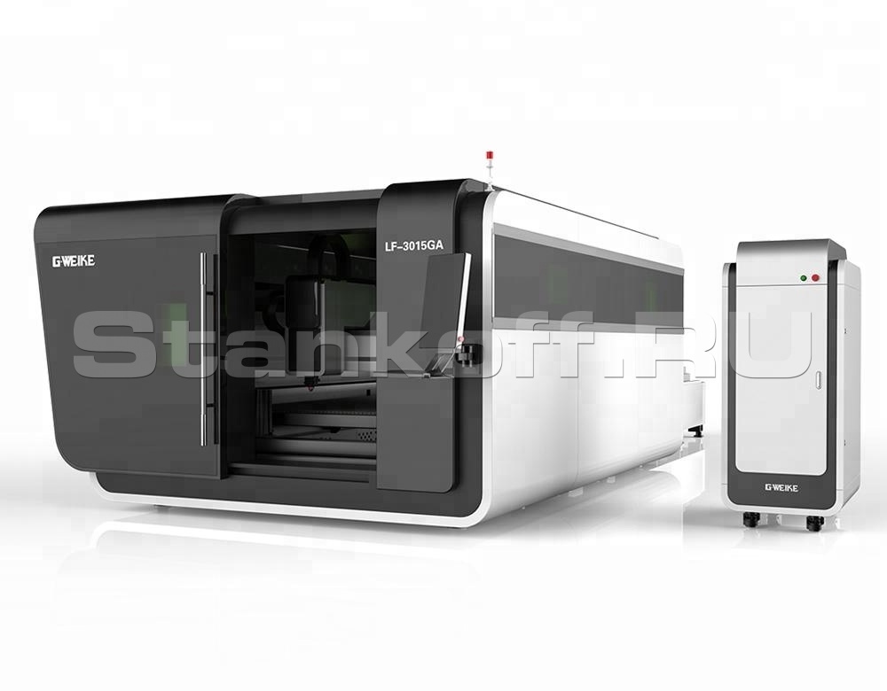

Оптоволоконный лазер для резки металла в закрытом исполнении LF6015GA/6000 IPG
Современный станок лазерной резки листовых металлов в закрытом исполнении с оптоволоконным лазерным излучателем и электронной системой управления ЧПУ. Широко используется в различных отраслях промышленности - авиации, судостроении, автомобилестроении, приборостроении, раскрое металла, рекламе и пр.
Комплектация
Режущая головка с автофокусом
Raytools (Швейцария)
Зубчатая передача «шестерня-рейка»
YYC (Тайвань)
Высокоточные линейные направляющие 35 мм Hiwin (Тайвань)
Серводвигатель Inovance (Китай)
Редуктор Motoreducer (Франция)
Источник излучения IPG
Система ЧПУ и софт Cypcut (Китай)
Водяное охлаждение - чиллер
Tongfei (Китай)
Электрические элементы Schneider/Siemens(Германия)
Пневматические элементы AirTac (Тайвань)/SMC (Япония)
Вентилятор
Особенности конструкции
Защитная кабина
Защитная кабина
Защитная кабина обеспечивает безопасность работы и исключает загрязнение.
Смотровое окно выполнено из специального защитного стекла по европейским стандартам CE.
Дым, образующийся в результате резки, проходит через систему фильтров внутри кабины, тем самым обеспечивается экологически чистая резка без загрязнения внешней среды.
Сменный стол
Сменный стол
Время смены двух столов — 15 сек
При смене вышестоящий стол заменяется на нижестоящий.
Работа двигателя сменных столов контролируется частотным преобразователем.
Тяжелая листовая станина
Станина сварена из высококачественной листовой стали и подвержена высокотемпературному отжигу. Все сварные швы выполняются исключительно в защитной атмосфере. Данная процедура обеспечивает долгий срок службы станка без механических деформаций.
Листовая станина обладает значительными преимуществами по сравнению с станиной из труб, такими как больший вес, прочность и надежность, отсутствие вибраций при работе и, как следствие, обеспечивает стабильный, качественный и точный рез.
Автоматизированная зональная система дымоудаления
Зональная система дымоудаления обеспечивается секционной конструкцией раскройного стола и встроенными вентиляционными каналами. В каждой секции расположены вытяжные отверстия с пневматическими клапанами, воронки для сбора шлака и выдвижные поддоны для удаления отходов. Пневмоклапаны автоматически открываются только в той секции стола, где в данный момент находится режущая голова, остальные клапаны в это время остаются закрытыми. Отходы, образовавшиеся в процессе резки, проваливаются между ламелями стола в воронки и оседают в выдвижных поддонах для сбора шлака.
Такое решение позволяет уменьшить требования к производительности вентиляционной системы и обеспечивает максимальную эффективность очистки воздуха.
Режущая головка с автофокусом Raytools BM114
Серия BM114 предназначена для промышленных волоконных лазеров мощностью 6 кВт. Встроенная система водяного охлаждения обеспечивает стабильную работу лазерной головки.
• Оптимизированная оптическая конфигурация с эффективным распределением воздушного потока.
• Автоматическая регулировка фокусного расстояния, регулируемый диапазон +10 -14 мм, точность составляет 0,05 мм.
• Удобная установка линзы, быстрый и легкий доступ к защитному стеклу.
• Конструкция сопла с применением вспомогательных газов, защитной заслонки удобна при резке высокоотражающих материалов и для предотвращения разбрызгивания.
• Коллимационная и фокусирующая линзы имеют водяное охлаждение.
• Для коллимационной и фокусирующей линз используются синглетные, дублетные или асферические линзы, в соответствии с параметрами лазерного луча, для обеспечения оптимальной фокусировки и качества луча.
• Доступно подключение различных видов разъемов оптоволокна большинства производителей.
• Легко настраиваемая модульная конструкция с устройствами защиты от столкновения, использования вспомогательных газов, конфигурацией для резки и сварки.

Мощность лазера 6000 Вт
Лазерный источник IPG
Длина волны 1060 Нм
Обрабатываемая площадь, мм 6000x1500
Макс. скорость холостого хода 150 м/мин
Ускорение 2G
Точность позиционирования
±0,02 мм
Смена паллет
15 с
Привод портала двусторонний
Питание 380В/50Гц/60А
Мощность сервоприводов ось X - 850 Вт, ось Y - 2х1300 Вт, ось Z - 750 Вт
Вес станка 13000 кг
Габариты 14750×2848×2306 мм
