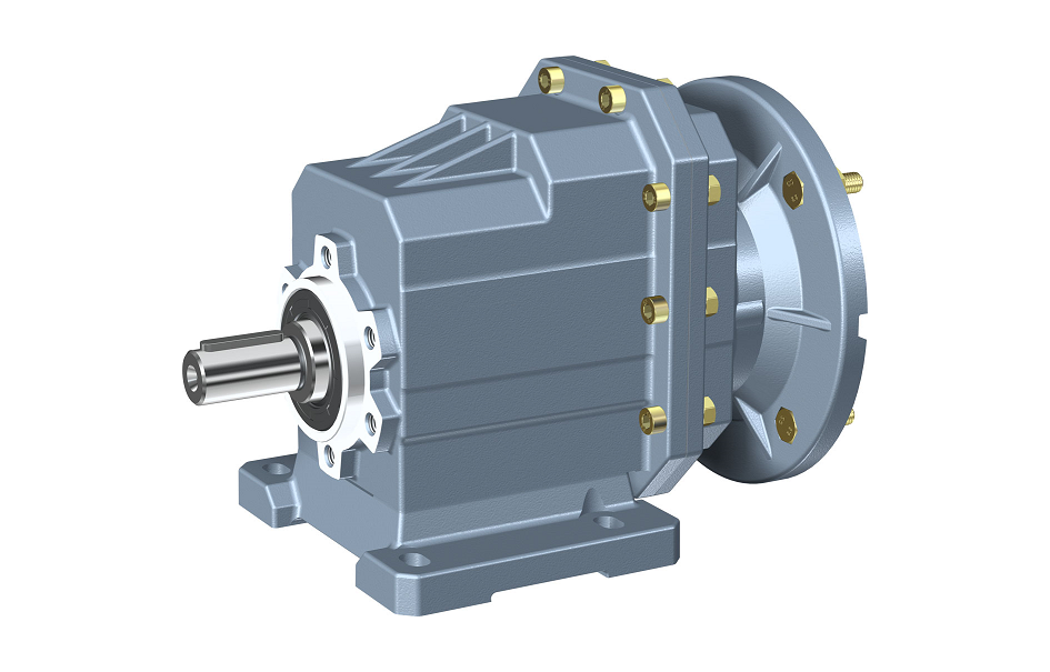

Цилиндрические редукторы TRC / SRC
Цилиндрические редукторы серии TRC разработаны на основе модульной системы. Это связано с вариантами установки двигателей, такие как стандартный асинхронный двигатель, двигатель с тормозом, энкодером и прочими опциями, взрывозащищенный электродвигатель, серводвигатель, мотора IEC и так далее.
Он может быть установлен по своему усмотрению и сориентирован в любом положении в пространстве. Этот вид продукта широко используется в таких областях, как текстиль, продукты питания, напитков, химической промышленности, автоматического оборудования для хранения, металлургии, защиты окружающей среды, логистики и т.д.

Структура и опции
Цилиндрические рудукторы серии SRC имеют более 4 вариантов исполнения. Диапазон мощности 0.12-4 кВт; передаточное число 3.66-54; выходной момент 120-500 Nm. Возможны различные варианты монтажа цилиндрического редуктора, используя фланцевый тип соединения или «на лапах», а также в другом исполнении по запросу.
- Цилиндрические шлифованые зубчатые колеса;
- Модульность;
- Алюминиевый корпус, легкий вес;
- Gears in carbonize hard,durable;
- Универсальное крепление; - Малогабаритный, малый шум.
Техническая характеристика цилиндрических редукторов TRC / SRC
Передаточное число редуктора [i] 3.66 - 54.00
Выходной крутящий момент [Нм] ≤500
Диапазон мощности двигателя [кВт] 0.12 - 4.0
