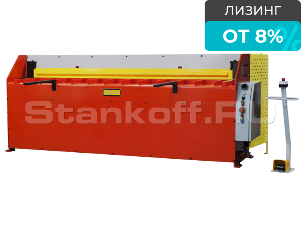

Гильотина гидравлическая HQ01-1.6x2500B
Данный станок оснащен гидравлическим приводом, который обеспечивает плавность хода. Основные компоненты, такие как рама станка, рама верхнего лезвия, рабочий стол и т.д. изготовлены из сваренных стальных пластин, что обеспечивает высокую прочность конструкции, хороший внешний вид, компактность, безопасность и надежность. Данный станок предназначен обработки металлических пластин, изготовления электрического оборудования, автомобильной отрасли и т.д.
Особенности
  • Гидравлическое управление, быстрая и эффективная резка листа.
  • Четыре позиции для двух передних удлинителей поддержки листа к рабочему столу – 400мм.
  • Рабочий ход ножа ограничен и регулируется двумя концевиками (первый концевик регулирует ход ножа вниз, другой концевик регулирует ход ножа вверх).
  • Регулировка прогиба верхней балки ножа.
  • Регулировка зазора между лезвиями (направляющими).
  • Переносная ножная педаль, позволяет оператору мобильно управлять гильотиной, одновременно работая с подачей листа.
  • Предварительный прижим материала перед моментом резки.

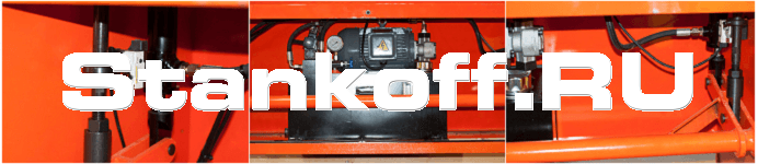

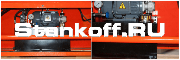

  • Масленый бак с термометром – уровнем.
  • Гидрораспределитель – гидрорегулятор давления, насос, электромагнитный (соленоидный) клапан, 2 гидроцилиндра.
  • Регулировка зазора между ножами (с двух сторон).
  • Механическая регулировка заднего упора, для точной повторяемости.
  • Расстояние от заднего упора до линии реза (съёмный упор) – 800мм.
  • Направляющие заднего упора имеют мерные линейки .
Рабочая длина, мм 2500
Рабочая толщина, мм 1.6
Прочность обрабатываемого материала, Н/мм² ≤ 450
Количество резов в минуту    25
Высота рабочего стола, мм 800
Макс. расстояние до заднего упора, мм 800
Мощность двигателя, кВт 2,2
Габариты станка, мм 3140х990х1420
Габариты упаковки, мм 3300x1050x1600
Масса нетто/брутто, кг 1140/1340
