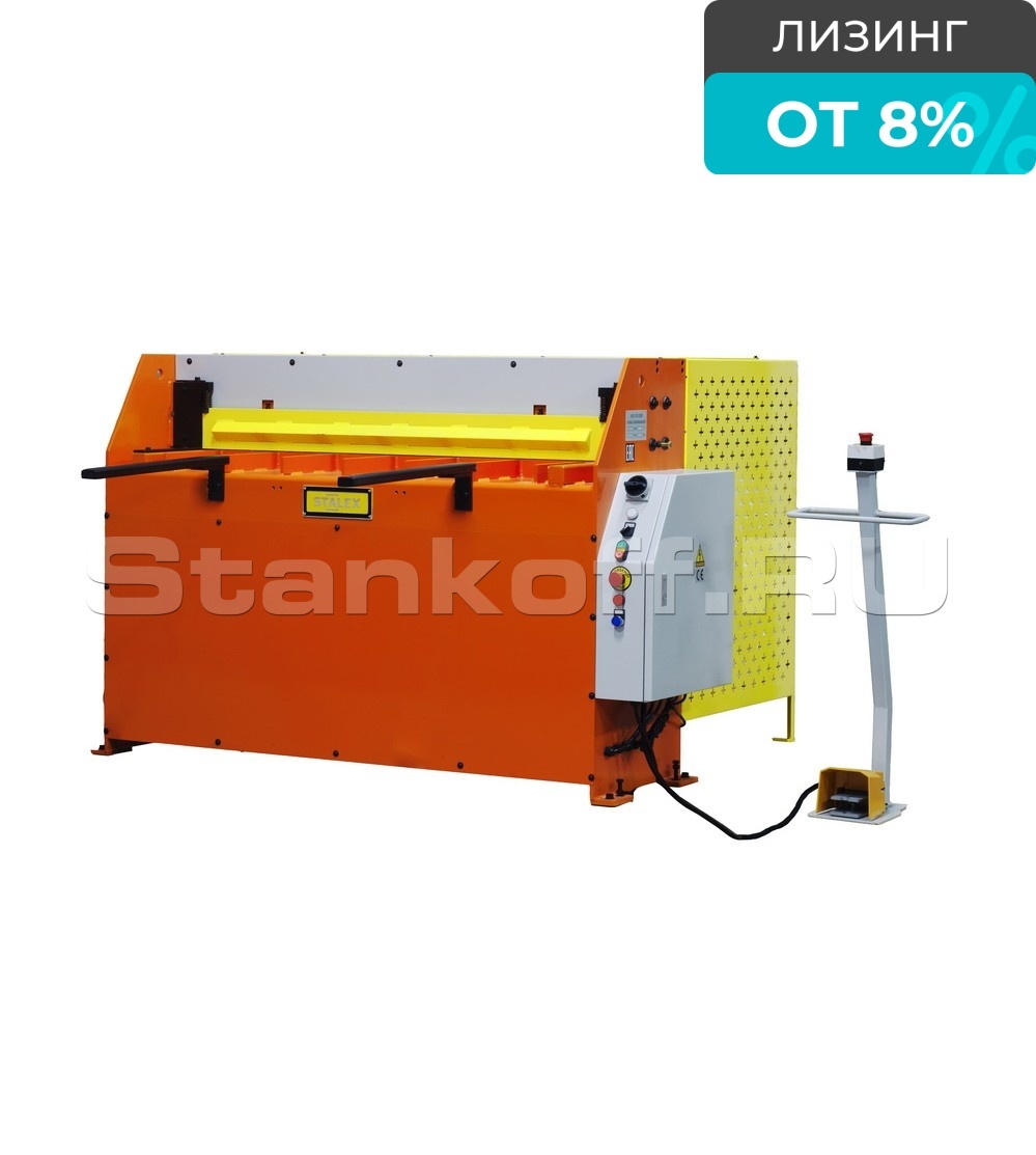

Гильотина гидравлическая HQ01-2x1320B
Данный станок оснащен гидравлическим приводом, который обеспечивает плавность хода. Основные компоненты, такие как рама станка, рама верхнего лезвия, рабочий стол и т.д. изготовлены из сваренных стальных пластин, что обеспечивает высокую прочность конструкции, хороший внешний вид, компактность, безопасность и надежность. Данный станок предназначен обработки металлических пластин, изготовления электрического оборудования, автомобильной отрасли и т.д.
Особенности
  • Гидравлическое управление, быстрая и эффективная резка листа
  • Четыре позиции для двух передних удлинителей поддержки листа к рабочему столу – 400мм
  • Рабочий ход ножа ограничен и регулируется двумя концевиками (первый концевик регулирует ход ножа вниз, другой концевик регулирует ход ножа вверх
  • Регулировка прогиба верхней балки ножа
  • Регулировка зазора между лезвиями (направляющими)
  • Переносная ножная педаль, позволяет оператору мобильно управлять гильотиной, одновременно работая с подачей листа
  • Предварительный прижим материала перед моментом резки
  • Масленый бак с термометром – уровнем
  • Гидрораспределитель – гидрорегулятор давления, насос, электромагнитный (соленоидный) клапан, 2 гидроцилиндра
  • Регулировка зазора между ножами (с двух сторон)
  • Механическая регулировка заднего упора, для точной повторяемости
  • Расстояние от заднего упора до линии реза (съёмный упор) – 800мм
  • Направляющие заднего упора имеют мерные линейки
  • Два режима резки при нажатии на ножную педаль – разовая и автоматическая
Соотношение толщины пластины и режущей кромки
Рабочая длина, мм 1320
Рабочая толщина, мм 2
Прочность обрабатываемого материала, Н/мм² ≤ 450
Количество резов в минуту    25
Высота рабочего стола, мм 800
Макс. расстояние до заднего упора, мм 800
Мощность двигателя, кВт 1,5
Габариты станка, мм 1900х650х1300
Габариты упаковки, мм 1980x920x1430
Масса нетто/брутто, кг 550/710
