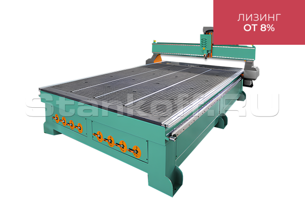

Станок модели TS 2030 L – является фрезерным станком с ЧПУ, и предназначен для обработки дерева, ДСП, МДФ, фанеры, любые полистиролы, искусственный камень, акриловое стекло и оргстекло, модельный пластик. Данный станок используются для выполнения фрезерных работ на плоских заготовках, для гравировальных работ и резьбы по дереву.

Сварная жесткая станина
Станина из толстолистового уголка и профилей прямоугольного сечения, прошедшие специальную обработку отжигом, обеспечивают высокую жесткость конструкции, а также долговечность эксплуатации станка без потери точностных параметров. За счет отсутствия вибрации достигается высокая точность обработки.
Высокоточные направляющие
Линейные направляющие повышенной твердости, обеспечивают высокую точность перемещения по осям X, Y и Z. Достигается высокая точность обработки и долговечность работы станка без потери точностных параметров.
Вакуумный стол
Позволяет быстро и неподвижно установить заготовку на рабочий стол за счет мощной вакуумной станции 5,5 кВт. Это позволяет экономить время на установку. Также заготовку на стол можно крепить механически при помощи струбцин, для этого на столе есть Т-образный профиль.
Высокопрецизионная винтовая пара
Сечение 20 мм. Исключен люфт а также обеспечивается высокоточное перемещение шпинделя по оси Z.
Косозубая рейка
Передача по осям X и Y станка осуществляется косозубой зубчатой рейкой. За счет применения косозубой рейки увеличивается сцепление в паре рейка-шестерня, что дает увеличение точности при работе станка. Косая рейка имеет также и скоростные преимущества перед рейкой прямой, увеличивая скорость холостого перемещения до 30 м/мин.
Шпиндель 3,2 кВт
За счет высокой частоты вращения до 24 000 об/мин осуществляет обработку деталей из древесины, пластика, акрилового стекла для изготовления рекламы и сувенирной продукции.
Встроенный электро-шкаф
Электронный блок управления с комплектующими ведущих мировых производителей.
Шаговый двигатель (Leadshine)
Установленные на каждом узле для перемещения по осям X, Y и Z.
Система управления
Самая доступная и надежная систем управления «NC STUDIO». Полная поддержка 3D-обработки, возможность редактировать и создавать программы непосредственно у станка, простой и понятный графический интерфейс системы. Система обеспечивает высокую производительность и качество получаемой продукции, малое время настройки и легкость в управлении. Для установки необходимо установить Плату NC STUDIO в системный блок и подключить при помощи DATA кабеля со станком.
Датчик измерения длины инструмента и высоты заготовки
Осуществляет автоматический контроль длины инструмента и позволяет, начиная работу, быстро ввести данные о поверхности стола (Z=0) и о высоте материала. Обеспечивает быстрый ввод параметров, защиту поверхности стола, что повышает производительность станка и уровень безопасной работы.Опция
Вакуумный насос 2x5,5 кВт
| Рабочая зона (X,Y,Z), мм |
2100*3000 |
| Высота координаты Z, мм |
300 |
| Направляющие X, Y, Z |
линейные квадратного типа |
| Механизм привода X, Y | косозубая передача шестерня-рейка |
| Механизм привода Z | шарико-винтовая передача |
| Двигатель привода X,Y, Z | шаговый |
| Макс. частота вращения шпинделя, об/мин | 24000 |
| Скорость позиционирования, м/мин | 10 |
| Макс. скорость перемещения (холостой ход), м/мин | 10 |
| Система управления – тип С ЧПУ | NC Studio |
| Команды управляющих программ | G code |
| Программное обеспечение | Type3 |
| Тип охлаждения шпинделя | водяное/воздушное |
| Напряжение питания, В | 380/220 |
| Мощность шпинделя, кВт | 3,2 |
| Габариты станка (ДxШxВ), мм | 3700х2300х1750 |
| Масса станка, кг | 1400 |
