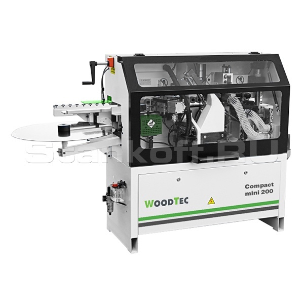

Станок для облицовывания кромок WoodTec Compact mini 200
Предназначен для облицовывания прямолинейных кромок плитных материалов рулонными кромками АБС, ПВХ и полосовым кромочным материалом толщиной до 3 мм.

Отличительные особенности
  • Скорость подачи 8 м/мин;
  • Бачок для клея-расплава с электронным блоком контроля температуры;
  • Регулировка количества наносимого клея;
  • Гильотина для предварительной резки толстого кромочного материала из ПВХ или АBS;
  • Торцовочный узел для обрезки переднего и заднего свесов пилой;
  • Фрезерный узел для снятие свесов с вертикальной и горизонтальной настройкой, с двумя высокочастотными двигателями 12 000 об/мин. Радиус фрезы 2 мм;
  • Прижимные ролики верхней балки изготовлены из резины диаметром 70 мм, устанавливаются на подшипниках;
  • Магазин подачи рулонного кромочного материала;
  • Пульт управления на панели станка;
  • Поддерживающий суппорт для габаритных заготовок;
  • Регулятор сжатого воздуха.

Клеевой узел
Клеевой узел
Клеевой бачок 1,5 л. и имеет нижнее расположение относительно клеенаносящего вала. Винтовая точная настройка кол-ва клея. Аккуратный клеевой шов. Не требуется регулировка на толщину материала.
Торцовочный агрегат
Торцовочный агрегат
Два промышленных двигателя (12 000 об/мин), 2 x 0,22 кВт. Две пилы Ø80 х Ø22, Z = 20
Пилы перемещаются по одной призматической направляющей, где каждая пила отрезает припуск только с одной стороны. Данная система зарекомендовала себя, как надежная и стабильная, в течение всего срока эксплуатации.
Отличительные особенности:
-простое линейное движение двух пил вверх-вниз;
-простая схема пневматики;
-призматические направляющие, которые в 5-ть раз стабильнее, чем круглые направляющие.
Узел фрезерный снятия свесов
Два промышленных двигателя (12 000 об/мин) 2 х 0,37 кВт. Мощность двигателей 0,37 кВт позволяет фрезеровать кромку с припуском на сторону 2 мм.
Вертикальные копиры круглые большого диаметра:
-осуществляют плавный заход на деталь;
-исключают повреждение любой облицованной поверхности.
Оснащены счетчиками точной настройки на разную толщину кромки.
Фрезы целиковые 6 ножей Ø75; Z = 4; R2.
Настройка на толщину детали
С помощью рукоятки с цифровым счетчиком производится настройка на толщину детали.
Не требуется дополнительной фиксации.
Толщина кромочного материала, мм 0,4 - 3
Толщина детали, мин/макс, мм 12 - 45
Размеры обрабатываемой детали (мин.) - длина x ширина, мм 120 x 80
Скорость подачи, м/мин 8
Мощность двигателей чистовой торцовки (2 шт.), кВт 2 х 0,22
Обороты пил, об/мин 12 000
Мощность двигателей фрезерного узла (2 шт.), кВт 2 х 0,37
Обороты, об/мин 12 000
Общая мощность, кВт 5,14
Питающее напряжение, В 380
Давление сжатого воздуха, бар 6,0
Габаритные размеры
Длина, мм 1720
Ширина, мм 800
Высота, мм 1400
Вес, кг 480
