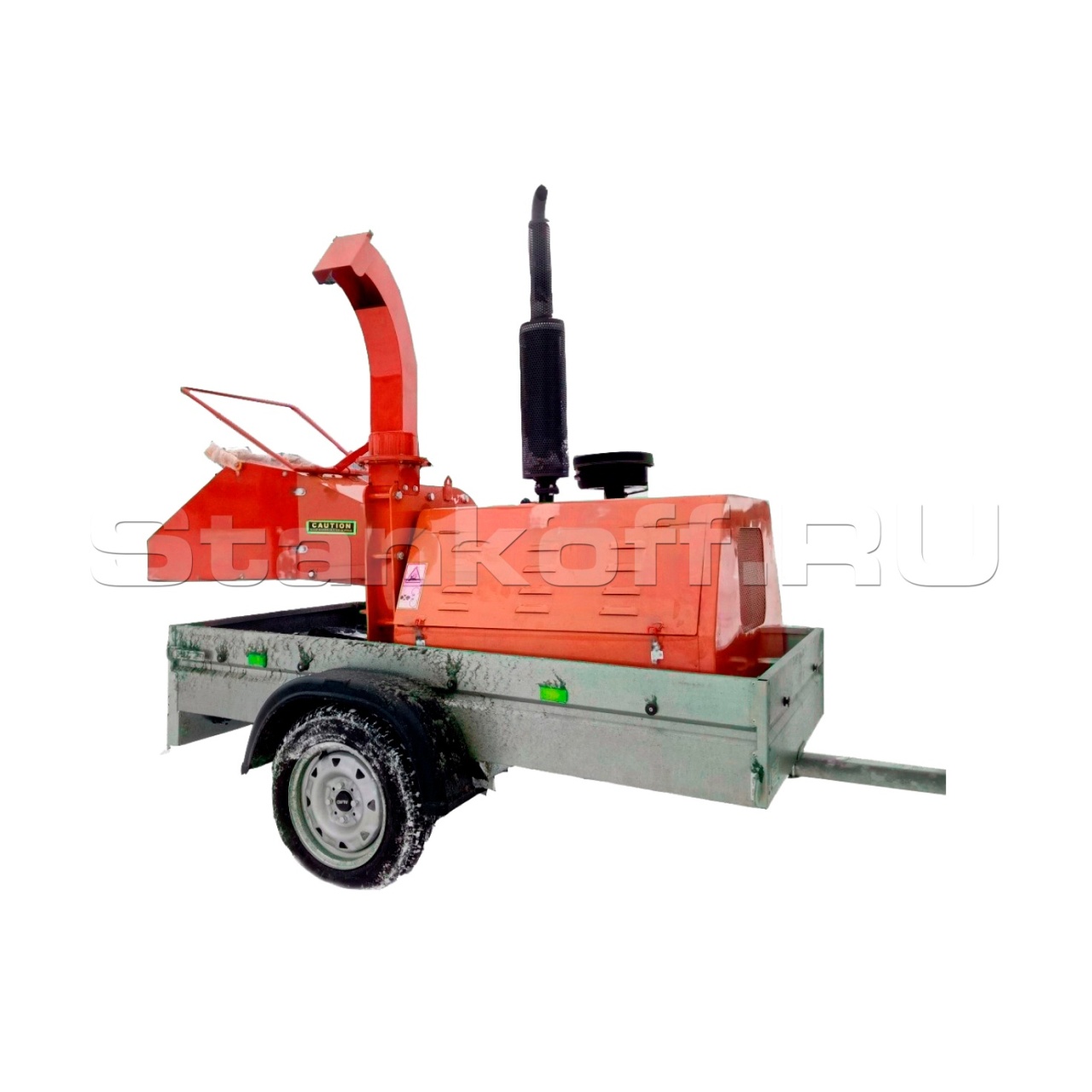

Измельчитель древесных отходов (стволов, веток, коры, листьев, хвои и т.д.) обладает способностью превращать древесный мусор в ценный ресурс. Ненужные ветки, занимающие место и представляющие собой источник пожарной опасности, легко превращаются в стружку.
Для владельцев лесных участков, муниципальных властей это означает легкое избавление от груд веток, создание напочвенного покрова, идеального для дорожек и клумб, или усовершенствование процесса компостирования.
Измельчители древесных отходов BOXER это мощные, прочные машины, сконструированные, чтобы практически любая поставленная задача, была выполнена. Технологическое решение конструкции установок обеспечивает последовательное измельчение бревен до 200 мм. в диаметре.

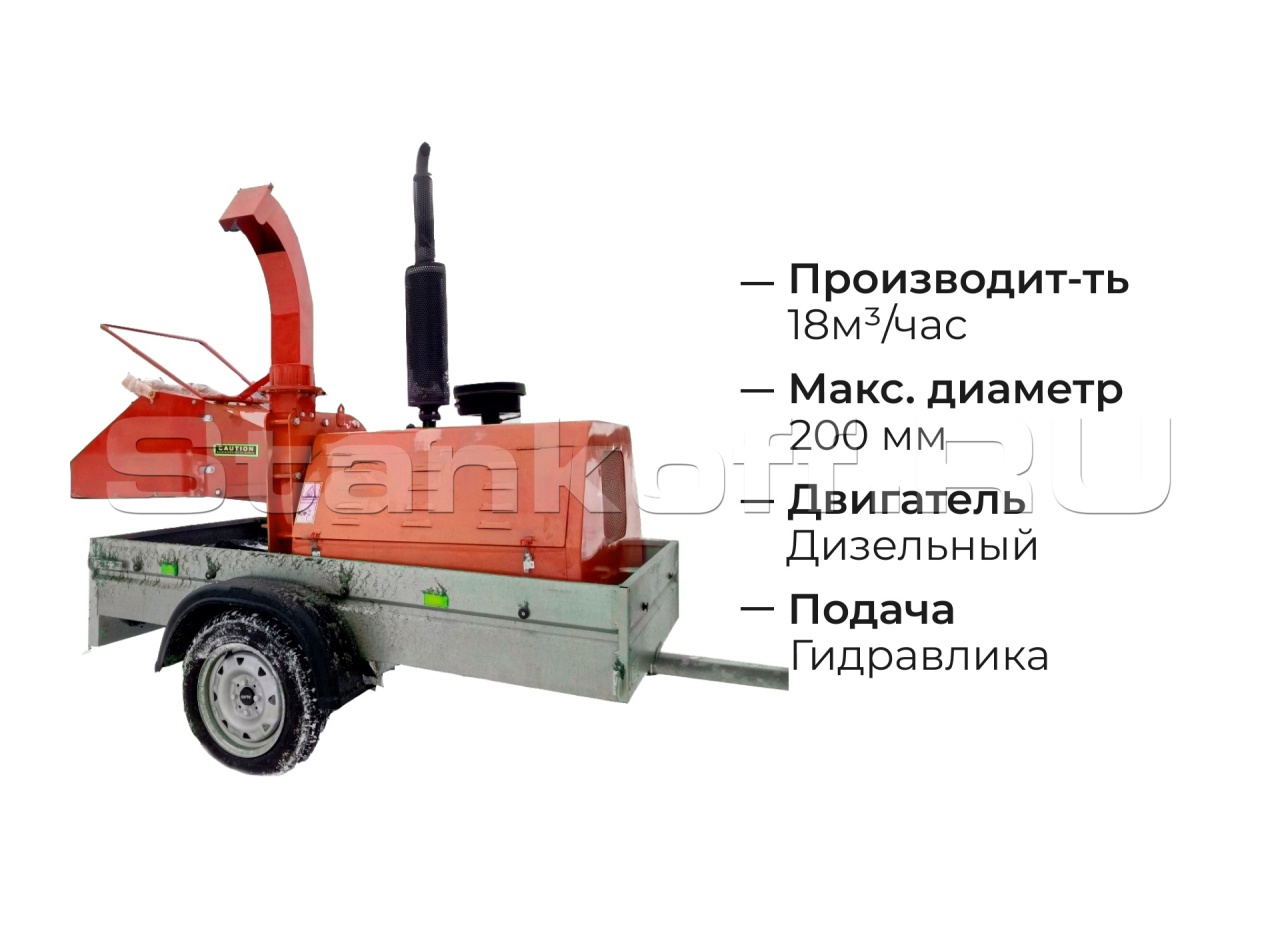

| Тип двигателя | дизельный 4 цилиндра 2000 об/мин (Changchai ZN490Q) |
| Мощность двигателя | 40 л.с. |
| Запуск двигателя | электростартер |
| Система подачи | гидравлическая с 3-мя регулировочными позициями |
| Привод подающего устройства | регулируемая скорость, Стоп-Реверс-функция возврата материала |
| Объем гидравлического масляного бака | 26 л |
| Производительность шестеренчатого насоса | 16 л/мин |
| Количество гидромоторов | 2 шт. |
| Диаметр верхнего ролика подачи | 156 мм |
| Диаметр нижнего ролика подачи | 120 мм |
| Диаметр диска-маховика | 740 мм |
| Толщина диска-маховика | 30 мм |
| Вес маховика | 95 кг |
| Скорость вращения маховика | 1025 об/мин |
| Кол-во измельчающих ножей на маховике
4+1 контрнож |
| Размер режущих ножей | 240x60x9 мм |
| Материал режущих ножей | сталь 65 |
| Размер загрузочного окна | 200х200 мм |
| Максимальный диаметр исходного материала | 200 мм |
| Производительность | до 18 м³/час |
| Толщина получаемой щепы | < 4 мм |
| Разгрузка | через патрубок с поворотом 360° |
| Габаритные размеры | 3600x1530x2050 мм |
| Вес нетто (без прицепа) | 750 кг |
