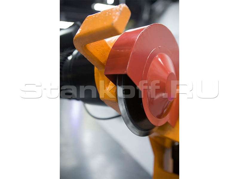

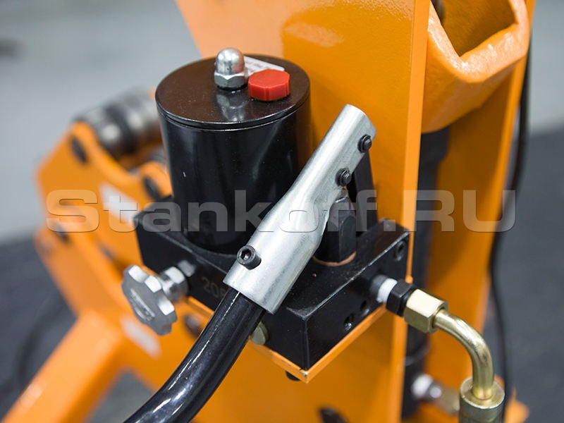

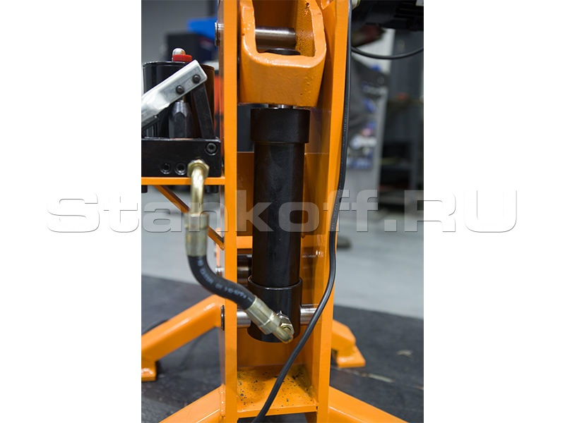

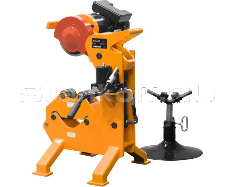

Приводный труборез, модели HPPC-12 предназначен для резки стальных труб диаметром от Ø 73-323 мм под прямым углом. Режущая способность инструмента зависит от величины диаметра режущего диска. В процессе резки трубы практически отсутствует шум. Подвод режущего диска к трубе осуществляется при помощи поворотного рычага. Поворотный рычаг подает режущий диск при помощи гидравлического цилиндра и ручного насоса, при этом оператор контролирует скорость подачи диска подкачивая гидравлический ручной насос во время работы.
Обработанные трубы могут предназначаться к дальнейшему нарезанию резьбы без дополнительных операций или иных калибровочных операций. Индукционный (асинхронный) двигатель обеспечивает тихою и надёжную работу. Модель HPPC разрезает трубы с чистой режущей кромкой, без искр, пыли или открытого пламени. Выделяются в первую очередь быстрым резом, в том числе для больших заготовок, лёгкое позиционирование линии реза под 90°.
