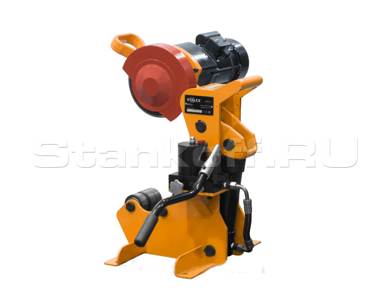

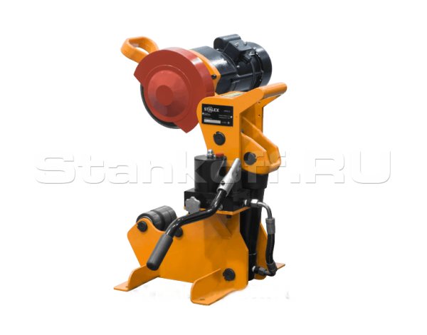

Приводной труборез предназначен для резки стальных труб диаметром от Ø60-219 мм под прямым углом. Режущая способность инструмента зависит от величины диаметра режущего диска. В процессе резки трубы практически отсутствует шум.
Подвод режущего диска к трубе осуществляется при помощи поворотного рычага. Поворотный рычаг подает режущий диск при помощи гидравлического цилиндра и ручного насоса, при этом оператор контролирует скорость подачи диска подкачивая гидравлический ручной насос во время работы.
Обработанные трубы могут предназначаться к дальнейшему нарезанию резьбы без дополнительных операций или иных калибровочных операций. Индукционный (асинхронный) двигатель обеспечивает тихою и надёжную работу. Модель разрезает трубы с чистой режущей кромкой, без искр, пыли или открытого пламени. Выделяется в первую очередь быстрым резом, в том числе для больших заготовок, лёгкое позиционирование линии реза под 90°.
Особенности
- Низкий уровень шума при работе станка
- Легко режет (выдавливает) материал трубы путем смещения диска в трубу.
- Отсутствие абразивной пыли, стружки, искр, или открытого пламени.
- Быстрая резка (выдавливание) стальной/нержавеющей/чугунной трубы с минимальным шумом (тихая работа).
- Станок нашел широкое применение в операциях с последующим соединением труб, без дополнительных операций – таких как резьбовое соединение/сварное соединение.
- Прочная и надёжная конструкция для применения в цеху или на объекте.
| Мощность двигателя
550 Вт |
| Скорость вращения шпинделя
24 об/мин |
| Питание | 1фаза, 220 вольт 50Гц |
| Минимальный Ø стальной трубы
Наружный диаметр 60мм
Условный проход (NB; NPS) 2ˮ Номинальный диаметр (DN) 50мм |
| Максимальный Ø стальной трубы
Наружный диаметр 219мм Условный проход (NB; NPS) 8ˮ Номинальный диаметр (DN) 200мм
| Диапазон толщины стенки для работы со стандартными стальными трубами
2,7-8,1мм
| Минимальный Ø трубы из нержавеющей стали или чугуна
Наружный диаметр 60мм Условный проход (NB; NPS) 2ˮ Номинальный диаметр (DN) 50мм
| Макс. Ø стальной трубы из нержавеющей стали или чугуна
Наружный диаметр 168мм Условный проход (NB; NPS) 6ˮ Номинальный диаметр (DN) 150мм
| Диапазон толщины стенки для работы с трубами из нержавеющей стали или чугуна
3,0-6,0мм |
| Габариты
720x630x700мм |
| Масса нетто/брутто | 65/85кг |
