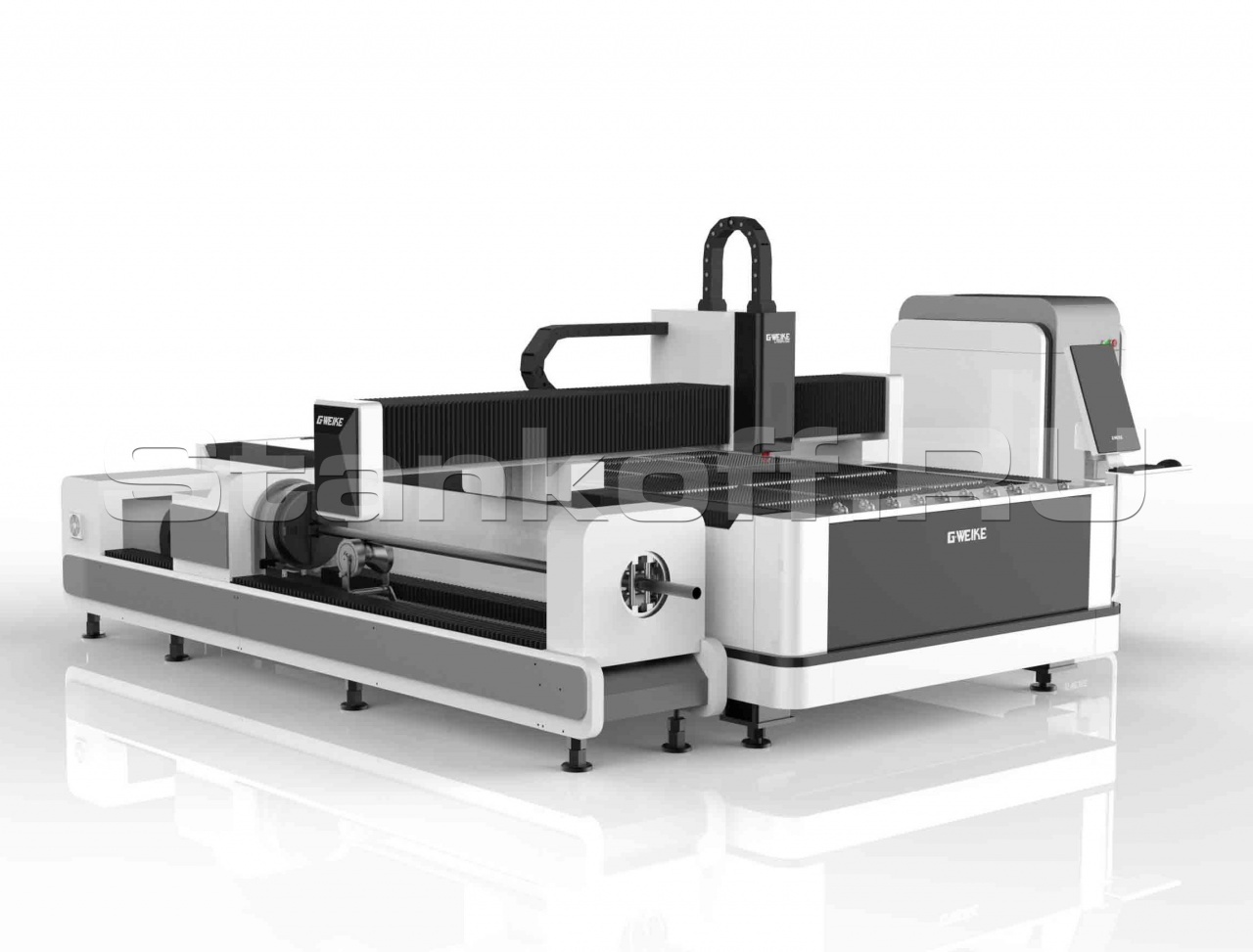

Волоконный лазерный станок с труборезом LF3015LNR/1000 Raycus
Рекомендуем предложения
Современный станок лазерной резки металлических листов и труб с оптоволоконным лазерным излучателем и электронной системой управления ЧПУ. Широко используется в различных отраслях промышленности - авиации, судостроении, автомобилестроении, приборостроении, раскрое металла, рекламе и пр.
Преимущества

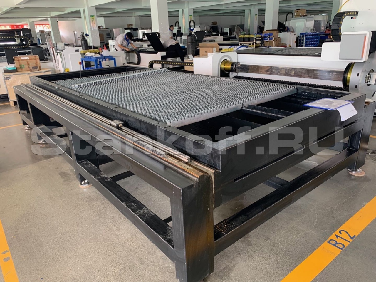

Сегментированная прямоугольная сварная станина
Внутренняя конструкция станины имеет сотовую структуру и сварена из нескольких прямоугольных труб. Данная конструкция была перенята из сферы авиастроения. Ребра жесткости повышают устойчивость станины и ее прочность на растяжение. Высокая прочность, устойчивость станины, обеспечивающие 20 лет работы без перекосов и деформации. Толщина стенок станины 10 мм.
Режущая головка RAYTOOLS BT240
Серия BT240 предназначена для промышленных волоконных лазеров средней мощности. Встроенная система двойного водяного охлаждения обеспечивает стабильную работу лазерной головки.• Оптимизированная оптическая конфигурация с эффективным распределением воздушного потока.

Лазерный источник Raycus
Серия волоконно-оптических лазеров третьего поколения с одним модулем. Бренд №1 в Китае. Запатентованная конструкция для бесперебойной работы и легкого обслуживания. Устойчивый к суровым условиям окружающей среды. Синхронизированное управление лазерным источником. Прямое управление всеми функциями оптоволоконного лазера. Ресурс работы 100 000 моточасов.

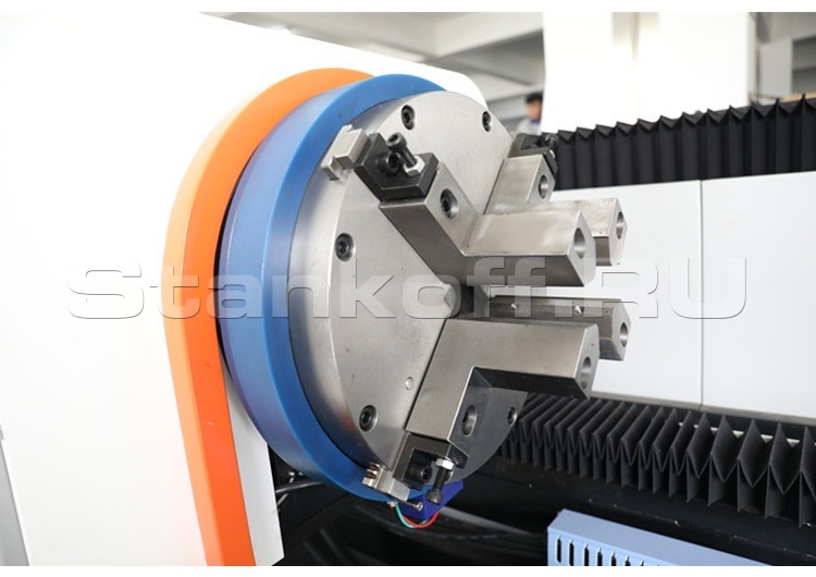

Пневматические зажимные патроны
Пневматические автоматически центрирующиеся зажимы отлично подходят для закрепления труб, предохраняя от деформаций и позволяя контролировать зажимное усилие. Диаметр труб, которые могут быть зафиксированы в такого рода зажимах, варьируется от 20 до 210 мм.
Автоматическая система поддержки трубы
Система поддержки трубы позволяет обрабатывать трубы большой длины без их деформации.Труборез позволяет раскраивать металлические трубы квадратного, круглого, овального и D-образного сечения, а также позволяет резать полосу, профиля П-, L-, U- образной формы.
Высокоточные направляющие HIWIN
Перемещение лазерной головки осуществляется по линейным направляющим Hiwin (Тайвань) толщиной X - 25 мм, Y - 30 мм. Направляющие производства Hiwin отвечают всем международным и европейским стандартам и производится с непрерывным контролем качества. Линейные направляющие Hiwin имеют следующие выдающиеся особенности: плавный ход, высокая точность и надежность, большая грузоподъемность, уплотненные каретки, низкое трение, низкий уровень шума, легкость установки.

Станок оснащен японским сервоприводом Yaskawa, тайваньской зубчатой рейкой Apex и французским редуктором Motoreducer. Точность повторного позиционирования составляет 0,02 мм, ускорение резки 1G. Срок службы более 10 лет.
Потрал 3-го поколения из авиационного алюминия
Портал 3-го поколения изготовлен с применением авиационных технологий в сфере металлообработки и сформирован прессованием 4300 тонн. Благодаря таким преимуществам авиационного алюминия, как хорошая твердость, легкий вес, устойчивость к коррозии и окислительным процессам, низкая плотность, скорость обработки значительно возрастает.
Портал 1-го поколения
Стальной портал 1-го поколения характеризуется низкой скоростью работы и высокой тяжестью.
Портал 2-го поколения
Алюминиевый портал 2-го поколения характеризуется недостаточной прочностью из-за наличия структурных микрощелей. Склонен к быстрой деформации.
Портал 3-го поколения из авиационного алюминия характеризуется высокой прочностью и легкостью конструкции. Высокая скорость резки и долговечность станка без деформации.Система управления Cypcut

| Технические характеристики оптоволоконного лазера LF3015LNR/1000 Raycus | |
| Мощность лазера | 1000 Вт |
| Лазерный источник | Raycus |
| Длина волны | 1060 Нм |
| Обрабатываемая площадь (X,Y,Z), мм | 3000x1500x120 |
| Диаметр труб: Круг Квадрат |
Ø20-210 мм 20х20мм-150х150 мм |
| Макс. скорость холостого хода | 80 м/мин |
| Ускорение | 1G |
| Точность позиционирования |
0,02 мм |
| Привод портала | двусторонний |
| Питание | 380В 50Гц/60Гц 60A |
| Мощность сервоприводов | Лист: ось X - 850Вт, ось Y - 2х850Вт, ось Z - 400Вт Труба: 3х1800 Вт |
| Вес станка | 3500 кг |
| Габариты | 5300×4790×1950 мм |
