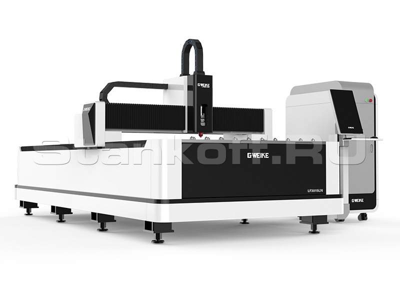

Станок оптоволоконной лазерной резки с автофокусом LF3015LN/1000 Raycus
Современные станки лазерной резки с оптоволоконным лазерным излучателем и электронной системой управления ЧПУ. Станки серии LN комплектуются лазерными источниками средней мощности и применяются для резки тонких металлических листов. Возможна опциональная установка устройства для резки металлических труб.
Оптоволоконные лазеры на сегодняшний день являются очень популярным и высокоэффективным оборудованием для резки металла. Они применяются для резки различных металлов, таких как нержавеющая, углеродистая, легированная, кремнистая сталь, алюминиевые листы, латунь, медь, оцинкованные пластины и т.д. В настоящее время оптоволоконные лазеры широко применяются в индустриях производства кухонной утвари, стальной мебели, лифтов и подъемников, автозапчастей и так далее.

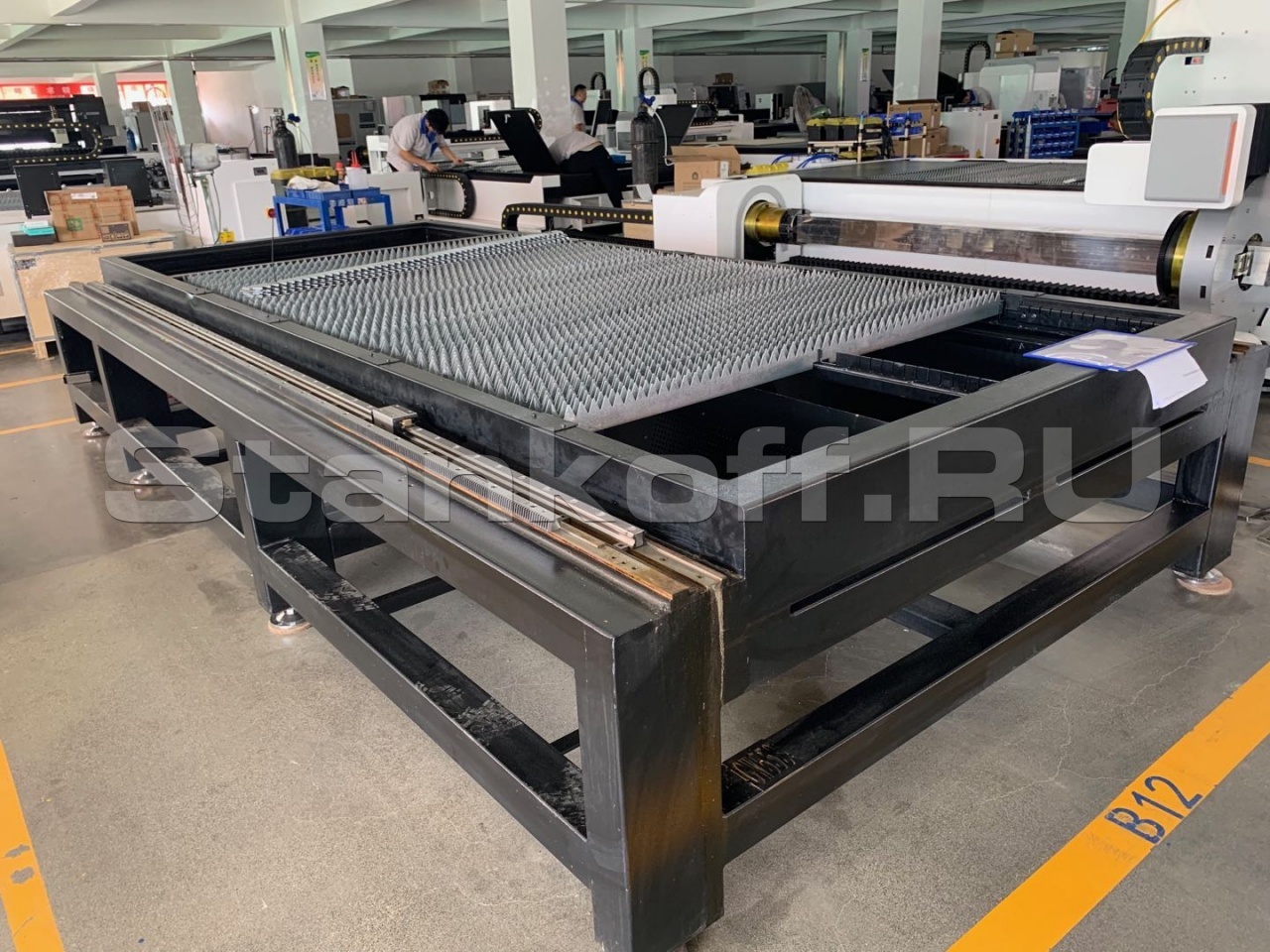

Особенности конструкции
Сварная станина из труб
Сварная станина из стального профиля прямоугольного сечения с толщиной стенки 8 мм. Для повышения точности и надежности станина станка прошла термический отпуск и была фрезерована и калибрована. Высокая прочность, устойчивость станины, обеспечивающие 20 лет работы без перекосов и деформации.

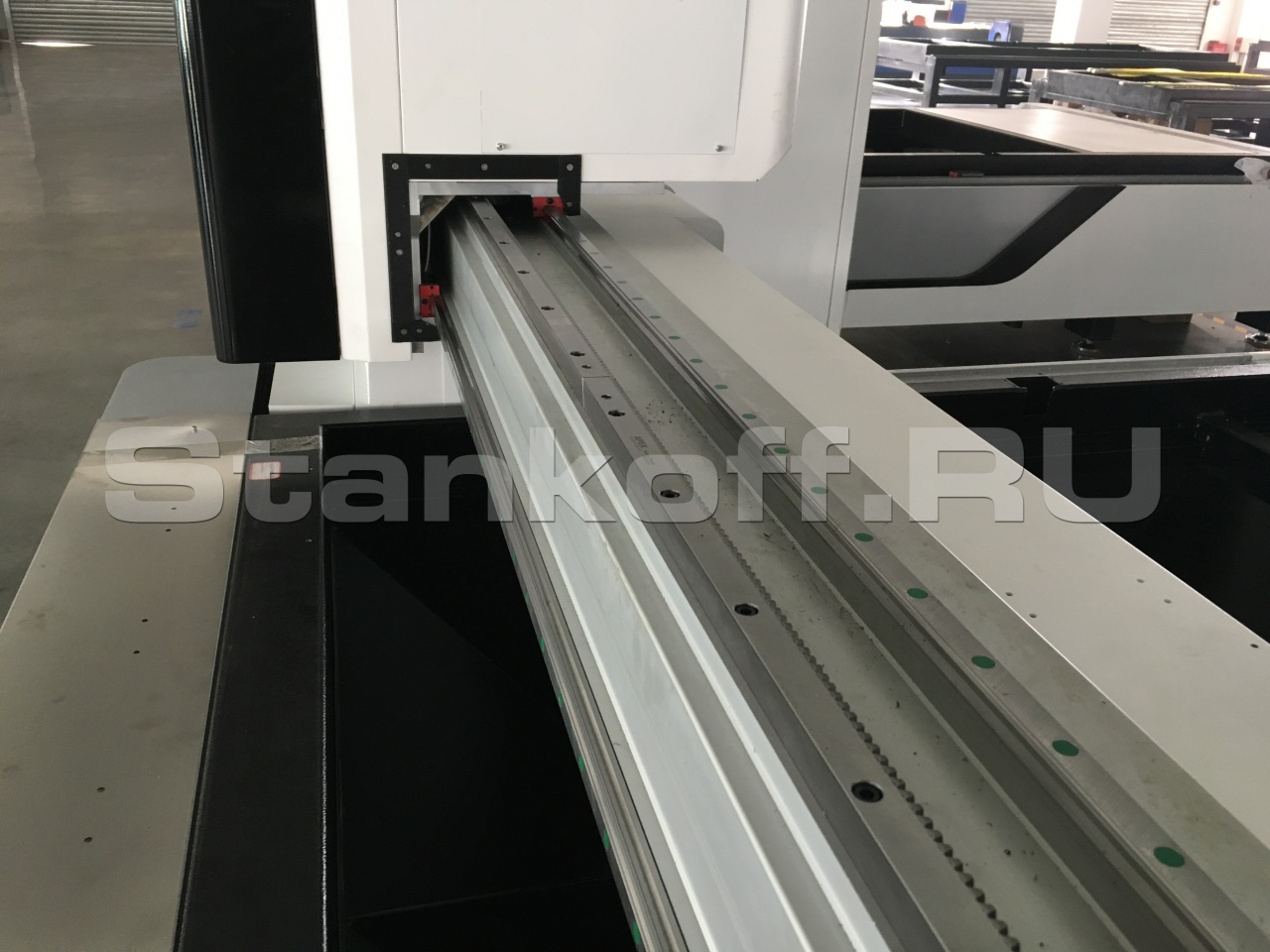

Высокоточные направляющие HIWIN
Перемещение лазерной головки осуществляется по линейным направляющим Hiwin (Тайвань) толщиной X - 25 мм, Y - 30 мм. Направляющие производства Hiwin отвечают всем международным и европейским стандартам и производится с непрерывным контролем качества. Линейные направляющие HIWIN имеют следующие выдающиеся особенности: плавный ход, высокая точность и надежность, большая грузоподъемность, уплотненные каретки, низкое трение, низкий уровень шума, легкость установки.

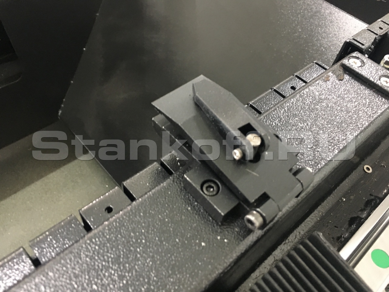

Гофрозащита и кабельные цепи
Все подвижные части закрыты гофрозащитой. Все кабели уложены в гибкие кабельные цепи.

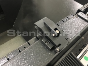

Автоматическая система смазки
Все подвижные механизмы станка закрыты защитными кожухами для предотвращения попадания крупно и мелкодисперсной металлической пыли. Для удобства эксплуатации лазерный комплекс оснащён централизованной системой автоматической смазки. Система подаёт смазывающую жидкость в подвижные элементы с заданным давлением и интервалом.

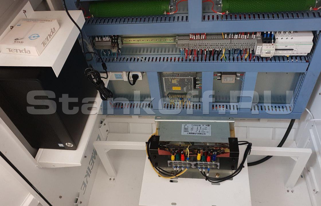

Независимый шкаф управления
1. Пылезащита.
Все электрические компоненты и лазерный источник встроены в независимый шкаф управления с пылезащитной конструкцией, увеличивающей их срок жизни.
2. Автоматический термостат.
Шкаф управления оборудован воздушным кондиционером для автоматического поддержания постоянной температуры. Эта система предотвращает перегревание компонентов.

Система передач и привод
Станок оснащен китайским сервоприводом Inovance, тайваньской зубчатой рейкой YYC и французским редуктором Motoreducer. Точность повторного позиционирования составляет 0,02 мм, ускорение резки 1G. Срок службы более 10 лет.
