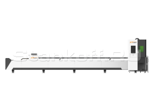

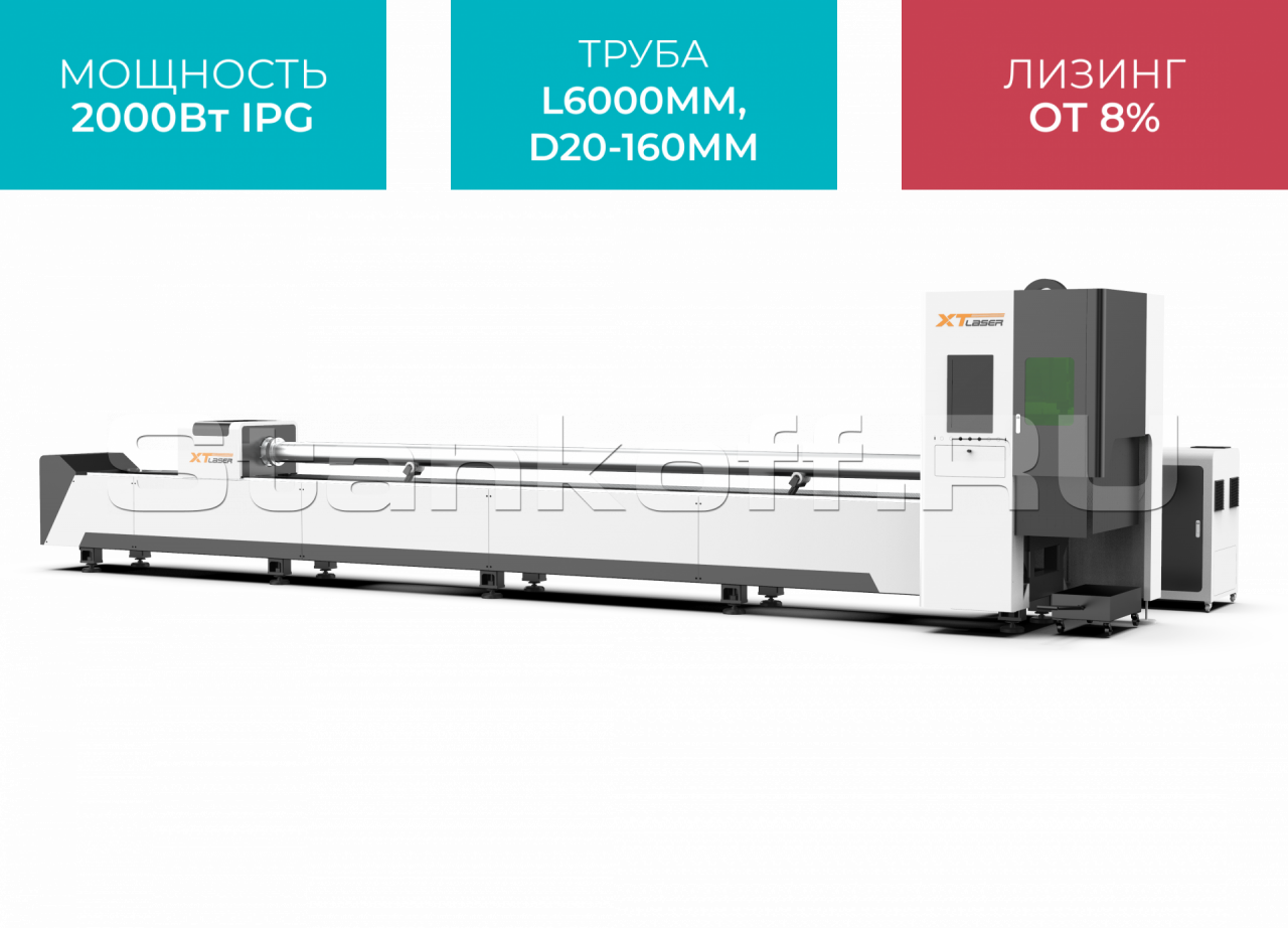

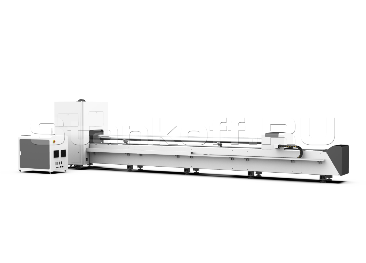

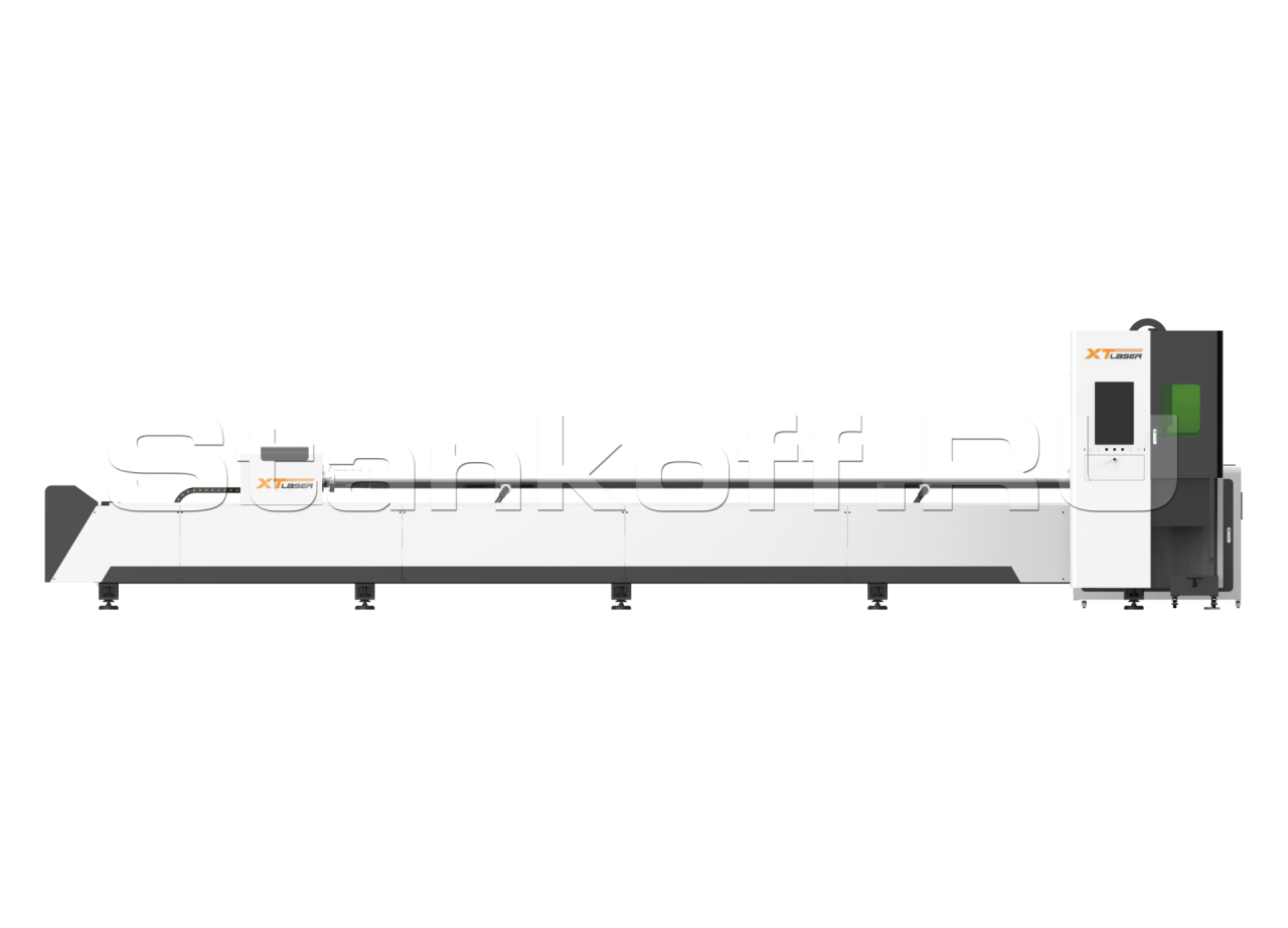

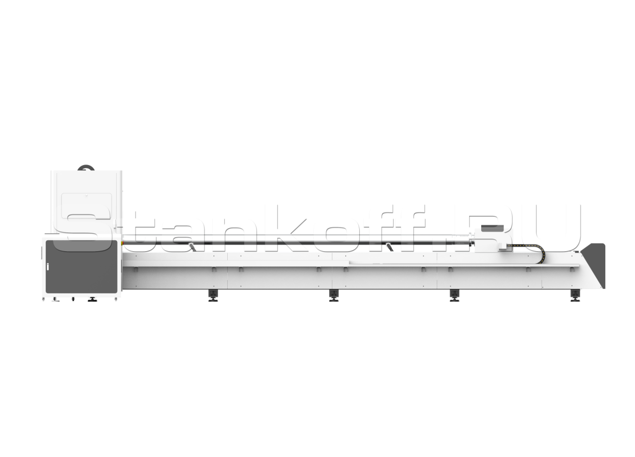

Оптоволоконный лазерный труборез XTC-QT160/2000 IPG
Рекомендуем предложения
Современный станок легкой серии для резки труб из нержавеющей, углеродистой, марганцевой стали, латуни, алюминия и т.д круглой, квадратной, эллиптической, шестигранной формы, D-образных труб, с оптоволоконным лазерным излучателем и электронной системой управления ЧПУ. Может обрабатывать трубы различных диаметром 10 - 160 мм. Широко используется во многих отраслях промышленности, связанных с металлообработкой.
Станки снабжены люнетами для поддержки труб, препятствующими их изгибу в процессе резки.

| Мощность лазера | 2000 Вт |
| Лазерный источник | IPG |
| Длина волны | 1080 Нм |
| Диаметр круглых труб | 20-160 мм
| Мин. размер профильных труб | 15х15 мм
| Макс. размер профильных труб | 110х110 мм
| Длина труб | 6000 мм |
| Ход по оси X | 170 мм |
| Ход по оси Y | 6050 мм
| Ход по оси Z | 100 мм |
| Макс. скорость холостого хода по оси X | 100 м/мин |
| Макс. скорость холостого хода по оси Y (ход заднего зажима)
90 м/мин |
| Макс. скорость холостого хода по оси Z | 100 м/мин |
| Макс. скорость вращения патронов | 130 об/мин |
| Точность позиционирования
±0,03 мм |
| Точность повторного позиционирования
±0,02 мм |
| Максимальное ускорение | 1G |
| Мощность сервоприводов | Передний: 2000Вт
Задний: 1500Вт Для подачи трубы: 1500Вт |
| Патроны | Пневматические |
| Максимальная нагрузка | 140 кг (23 кг/метр) |
| Питание | 3 фазы 380В/50Гц |
| Габариты | 8900×1400×2040 мм |
| Вес | 2800 кг |
