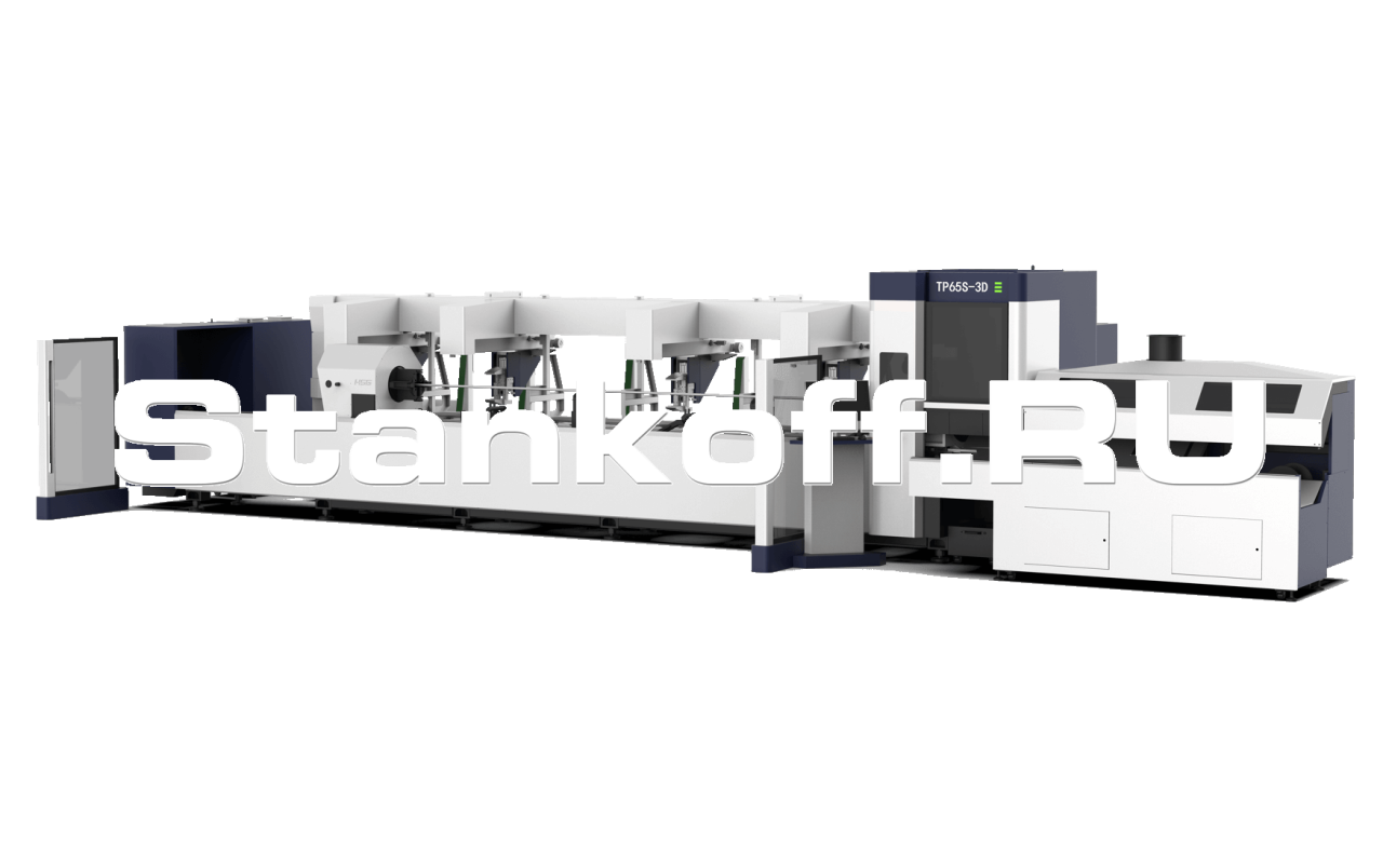

Пятиосевой оптоволоконный лазерный труборез HS-TP65S/2000 IPG
Современный пятиосевой станок для резки труб из нержавеющей, углеродистой, марганцевой стали, латуни, алюминия и т.д.
Пятиосевой оптоволоконный труборез HS-TP65S был создан специально для 3D-раскроя труб и профилей длиной до 6,5 м. Благодаря высокой точности обработки ±0.03 мм, скорости 120 м/мин и наличию пятиосевой головы станок выполняет раскрой под углом с высокой скоростью и зеркальным качеством реза. Зажимное устройство с автоматическим центрированием подстраивается под любую геометрию трубы.
Опция «Наклонный рез» с поворотной головой выполняет точные резы профильных труб под углом до 45° в диапазоне сечения от 12 до 254 мм. Современная система сенсорных датчиков контролирует непрерывность процесса и полностью может обеспечивать автоматизированный режим производственного процесса 24 часа в сутки. С точки зрения окупаемости данная серия - оптимально решение для крупносерийных компаний с высокими запросами обработки профильных труб.
HS-TP65 позволяет обрабатывать различные трубы от обычных круглых труб до квадратных, прямоугольных и двутавров.
