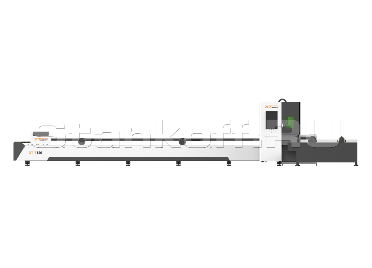

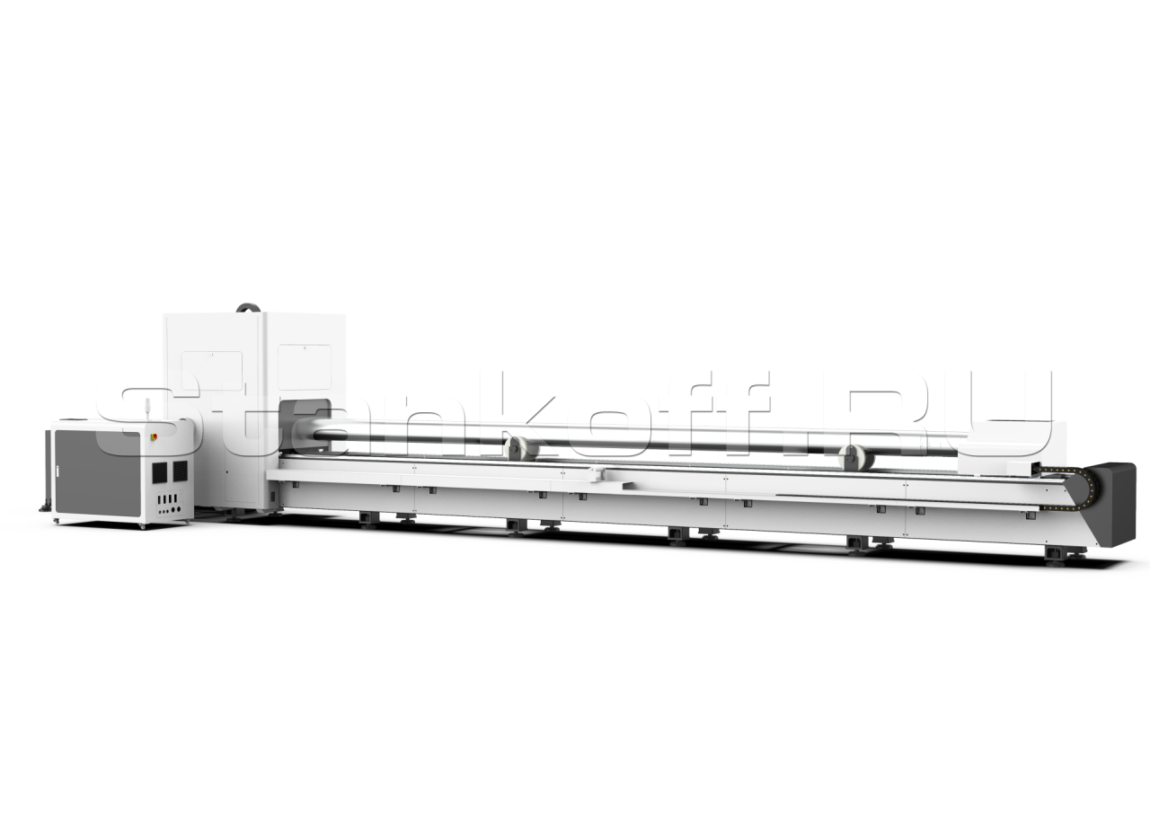

Оптоволоконный труборез XTC-T240/3000 Raycus
Рекомендуем предложения
Современный станок для резки труб из нержавеющей, углеродистой, марганцевой стали, латуни, алюминия и т.д круглой, квадратной, эллиптической, шестигранной формы, D-образных труб, с оптоволоконным лазерным излучателем и электронной системой управления ЧПУ. Может обрабатывать трубы различных диаметров и длин. Широко используется в различных отраслях промышленности.

Особенности конструкции
Листовая станина
Станина сварена из высококачественной листовой стали и подвержена высокотемпературному отжигу. Все сварные швы выполняются исключительно в защитной атмосфере. Данная процедура обеспечивает долгий срок службы станка без механических деформаций.Листовая станина обладает значительными преимуществами по сравнению с станиной из труб, такими как больший вес, прочность и надежность, отсутствие вибраций при работе и, как следствие, обеспечивает стабильный, качественный и точный рез.
Автоматическая система поддержки трубы
Механизм автоматической загрузки и поддержки труб разработан для облегчения и улучшения работы с длинными и тяжелыми трубами. Подходит для труб диаметром 20-240 мм. Вращается на 360 градусов. Автоматическое перемещение вверх-вниз в зависимости от размера обрабатываемых труб контролируется компьютером.
Пневматические зажимные патроны
В 2 ~ 3 раза быстрее, чем традиционные электрические патроны.Автоматическая регулировка под диаметр обрабатываемых труб. Для синхронизации вращения переднего и заднего патронов используется двухсторонний привод.
Труборез позволяет раскраивать металлические трубы квадратного, круглого, овального и D-образного сечения, а также позволяет резать полосу, профиля П-, L-, U- образной формы, диагональю 20 - 220 мм.
Механизм автоматической поддержки труб разработан для облегчения и улучшения работы с длинными и тяжелыми трубами.

| Мощность лазера | 3000 Вт |
| Лазерный источник | Raycus |
| Длина волны | 1080 Нм |
| Диаметр круглых труб | 20-240 мм |
| Диаметр квадратных труб | 20-240 мм |
| Длина труб | 6000 мм
| Ход головы по оси Z | 300 мм |
| Точность позиционирования (X,Y,Z) | ±0,03 мм |
| Точность повторного позиционирования (X,Y,Z) | ±0,02 мм |
| Максимальное ускорение | 1.2G |
| Мощность сервоприводов | Передний: 2900Вт
Задний: 1800Вт Для подачи трубы: 2900Вт |
| Макс. скорость холостого хода по оси X | 120 м/мин |
| Макс. скорость холостого хода по оси Y (ход заднего зажима)
120 м/мин |
| Макс. скорость холостого хода по оси Z | 100 м/мин |
| Макс. скорость вращения патронов | 140 об/мин |
| Зажимы | пневматические |
| Максимальная нагрузка | 200 кг |
| Питание | 3 фазы 380В/50Гц |
| Габариты | 11925×2007×2526 мм |
