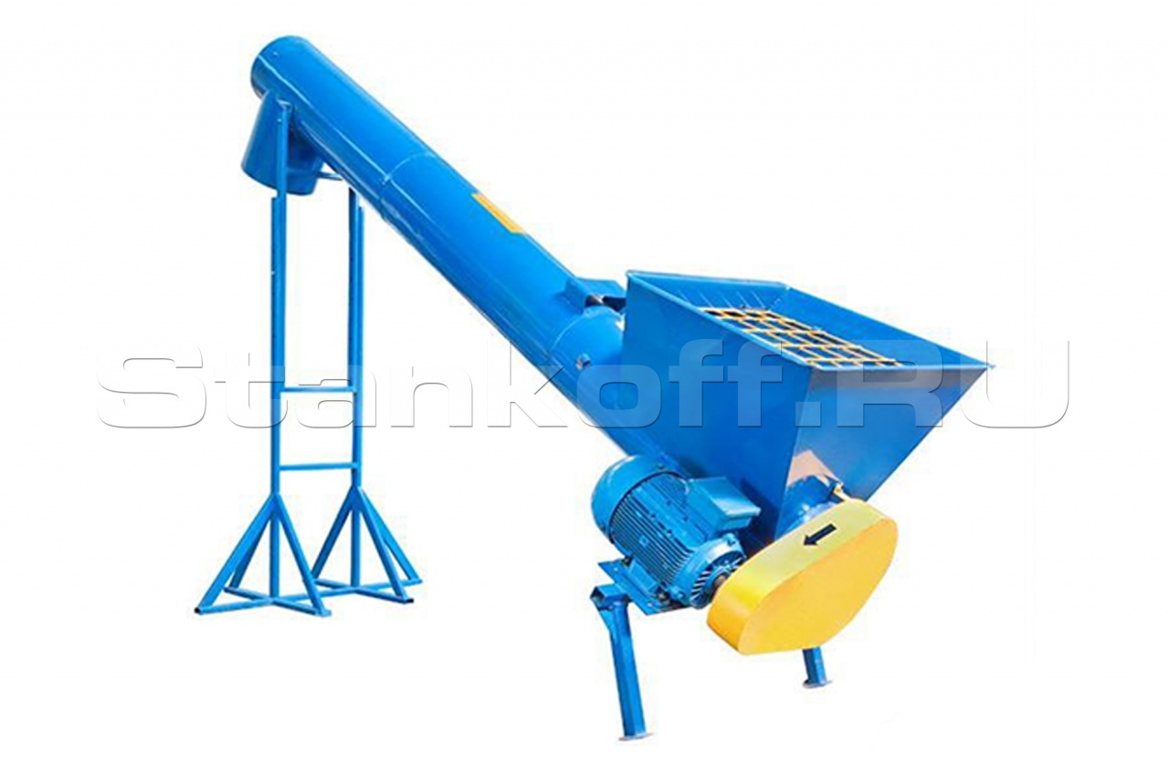

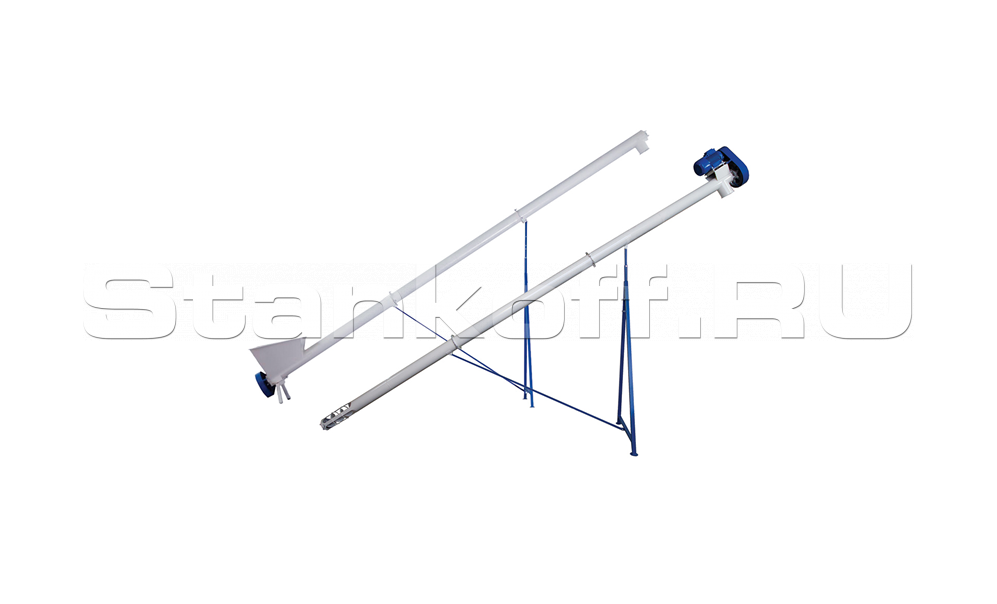

Конвейер шнековый ТШ 300
Транспортер секционный шнековый мод. ТСШ-300 – предназначен для транспортировки сухих сыпучих продуктов в горизонтальном направлении и направлении под углом до 45 градусов. Хорошо перемещает зерно, гранулы, щепу, опил, стружку и т.п. Оборудование изготавливается в закрытом цилиндрическом коробе (трубе), что обеспечивает максимальную пылезащиту и защиту от рассыпания продукта в процессе транспортировки. В качестве рабочего элемента используется металлическая спираль в виде винта, которая закреплена в подшипниковой опоре, вращается вокруг своей оси и перемещает продукт от загрузочной секции, выполненной в виде бункера до выгрузного отверстия. Транспортер может использоваться как отдельно, так и в составе производственных цепочек линии оборудования, в закрытых и открытых помещениях, а также под навесом.
Виды шнековых транспортеров:
- горизонтальные и наклонные;
- левого и правого вращения;
- стационарные и передвижные;
- тихоходные (до 200 об/мин) и быстроходные (свыше 200 об/мин);
- бункерные и буртовые;
- с клиноременной и прямой передачей;
- с верхним и нижним расположением привода.
Преимущества
- Компактность размещения на производстве;
- Высокая работоспособность и эффективность;
- Транспортировка грузов с высокой температурой;
- Низкий уровень шума;
- Простая и ремонтопригодная конструкция;
- Перемещение груза в труднодоступные места вертикально или горизонтально.
Дополнительно может быть укомплектован опорными стойками для регулировки наклона, колесной базой для удобства перемещения, кнопочным постом для оперативного управления, увеличенным бункером
| Производительность | до 5 т/час |
| Длина, м | 2-12 (зависит от модели) |
| Диаметр, мм | 300 |
| Мощность, кВт | 3-7,5 (зависит от модели) |
| Комплектация | С опорами |
| Количество оборотов шнека | 330 об/мин |
| Способ передачи энергии | клиноременная передача |
| Угол работы транспортера | от 0 до 45 градусов |
| Комплектация | загрузочный бункер, опорная рама-крепление |
