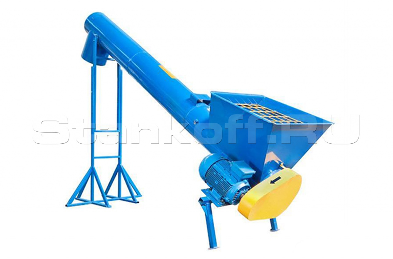

Транспортер шнековый ТШ 150
Транспортер секционный шнековый ТСШ-150 – предназначен для транспортировки сухих сыпучих продуктов в горизонтальном направлении и направлении под углом до 45 градусов. Хорошо перемещает зерно, гранулы, щепу, опил, стружку и т.п. Оборудование изготавливается в закрытом цилиндрическом коробе (трубе), что обеспечивает максимальную пылезащиту и защиту от рассыпания продукта в процессе транспортировки. В качестве рабочего элемента используется металлическая спираль в виде винта, которая закреплена в подшипниковой опоре, вращается вокруг своей оси и перемещает продукт от загрузочной секции, выполненной в виде бункера до выгрузного отверстия. Транспортер может использоваться как отдельно, так и в составе производственных цепочек линии оборудования, в закрытых и открытых помещениях, а также под навесом.
Виды шнековых транспортеров:
- горизонтальные и наклонные;
- левого и правого вращения;
- стационарные и передвижные;
- тихоходные (до 200 об/мин) и быстроходные (свыше 200 об/мин);
- бункерные и буртовые;
- с клиноременной и прямой передачей;
- с верхним и нижним расположением привода.
Преимущества
- Компактность размещения на производстве;
- Высокая работоспособность и эффективность;
- Транспортировка грузов с высокой температурой;
- Низкий уровень шума;
- Простая и ремонтопригодная конструкция;
- Перемещение груза в труднодоступные места вертикально или горизонтально.
Дополнительно может быть укомплектован опорными стойками для регулировки наклона, колесной базой для удобства перемещения, кнопочным постом для оперативного управления, увеличенным бункером для загрузки сырья, частотным преобразователем регулировки скорости перемещения.
| Производительность, т/час | до 4 |
| Длина, м | 2-12 (зависит от модели) |
| Диаметр, мм | 150 |
| Мощность, кВт | 1,1-4 (зависит от модели) |
| Количество оборотов шнека | 330 об/мин |
| Способ передачи энергии | клиноременная передача |
| Угол работы транспортера | от 0 до 45 градусов |
| Комплектация | загрузочный бункер, опорная рама-крепление |
