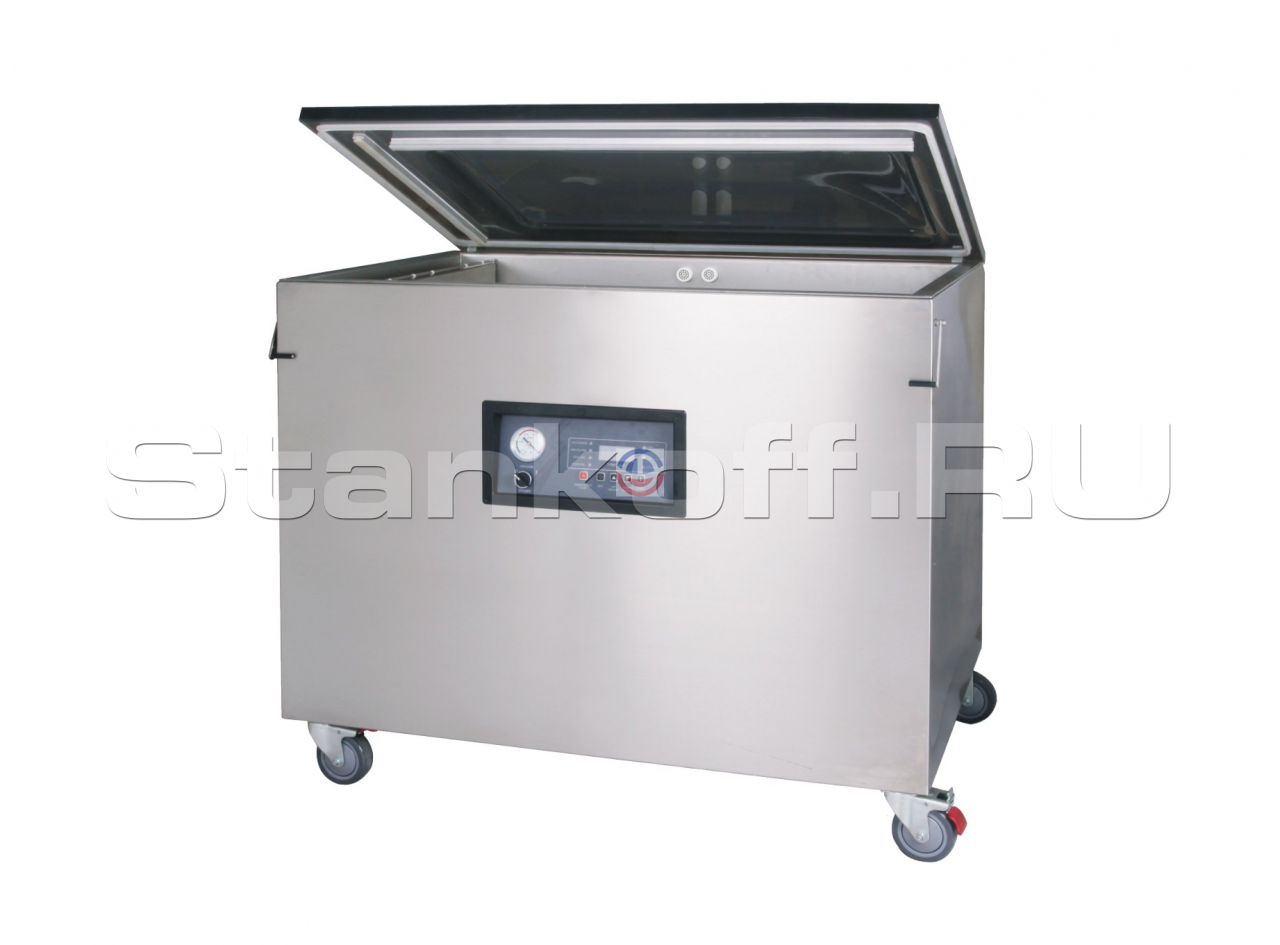

Напольный однокамерный двух-планочный вакуумный аппарат предназначен для упаковки разнообразной продукции, в том числе и достаточно габаритной, удобное исполнение позволяет легко передвинуть вакуумник с одного места на другое и сэкономить рабочее пространство. Запаечные планки вакуумной машины этой серии располагается перпендикулярно относительно друг друга, одна планка более длинная, другая более короткая, планки можно использовать как одновременно, так и одиночно. Машина может поставляться с функцией газонаполнения, материал исполнения – полностью нержавеющая сталь.
