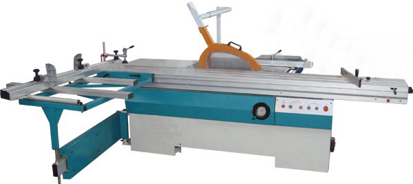

MJ6132Y Форматно-раскроечный станок
Предназначен для штучного и пакетного раскроя плитных материалов, в т.ч. облицованных ламинатом.
Станок спроектирован для использования в тяжелых условиях работы, отлично зарекомендовал себя в условиях крупносерийного и массового производства. Применяется в серийном мебельном и столярном производствах для изготовления корпусной мебели.
Надежная роликовая каретка и широкий поперечный стол позволяют устанавливать и перемещать относительно пильного механизма листы большого формата.
Пильный механизм включает в себя два режущих узла основную пилу и подрезную пилу. Подрезная пила имеет попутное вращения относительно подачи заготовки и за счет предварительного реза позволяет раскраивать ламинированные листы ДСП без появления сколов.
| Размер подвижного стола (каретки), мм | 3200х360 |
| Тип каретки | роликовая |
| Максимальная длина заготовки, мм | 3200 |
| Угол наклона пильного узла | нет |
| Максимальная высота пропила, | мм 90 |
| Диаметр полотна основной пилы, мм | 250-300 |
| Посадочный диаметр основной пилы, мм | 30 |
| Частота вращения основного шпинделя, об/мин | 4000/6000 |
| Мощность двигателя основной пилы, кВт | 4 |
| Диаметр полотна подрезной пилы, мм | 120 |
| Частота вращения шпинделя подрезной пилы, об/мин | 9000 |
| Посадочный диаметр подрезной пилы, мм | 20 |
| Мощность двигателя подрезной пилы, кВт | 0,75 |
| Габариты станка, мм | 3250х3150х900 |
