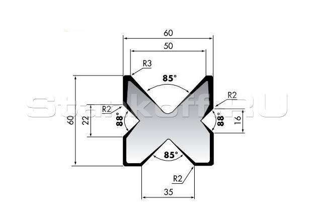

Матрица с раскрытиями (ручьями) разной ширины и разными углами предназначена для гибки различных вариантов толщин листового металла. Имеет возможность поворота на любую из четырёх своих сторон. Изготовлена из качественной конструкционной стали C45 (560 - 710 Н/мм2). Рабочие поверхности закалены методом индукционной закалки до HRC 54 - 60 (1980 - 2200 Н/мм2). Все рабочие, крепёжные и стыковочные поверхности матрицы шлифованы.
На данной матрице возможна гибка листового металла на угол от 85° до 180°. Необходимый угол гибки может быть задан конкретной величиной вертикального перемещения траверсы листогиба, углом пуансона, закреплённого на ней, а также углом пружинения конкретного материала, который подвергается гибке.

| Технические характеристики четырехсторонней матрицы M460/F |
| Длина матрицы, мм | 805 (200+50+40+20+15+10+370+100) |
| Максимальное усилие, т/м | 80 |
| Вес, кг | 15 |
