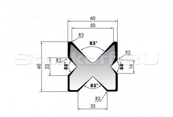

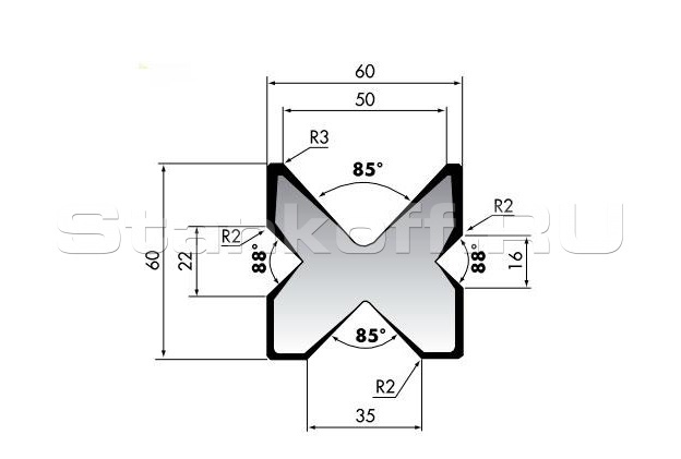

Матрица с раскрытиями (ручьями) разной ширины и разными углами предназначена для гибки различных вариантов толщин листового металла. Имеет возможность поворота на любую из четырёх своих сторон. Изготовлена из качественной конструкционной стали C45 (560 - 710 Н/мм2). Рабочие поверхности закалены методом индукционной закалки до HRC 54 - 60 (1980 - 2200 Н/мм2). Все рабочие, крепёжные и стыковочные поверхности матрицы шлифованы.
На данной матрице возможна гибка листового металла на угол от 85° до 180°. Необходимый угол гибки может быть задан конкретной величиной вертикального перемещения траверсы листогиба, углом пуансона, закреплённого на ней, а также углом пружинения конкретного материала, который подвергается гибке.
Область применения
Матрица является гибочным инструментом. Устанавливается на листогибочный пресс и предназначена для гибки листового металла под заданным углом. Матрица применяется в паре с пуансоном. Обрабатываемый лист металла помещается между матрицей и пуансоном. Пуансон оказывает непосредственное давление на обрабатываемый лист металла сверху, вдавливая его в матрицу. Тем самым, обрабатываемый лист металла сгибается по всей своей длине на заданный угол, повторяя (в некоторых случаях приблизительно) форму и угол пуансона и матрицы.
Конструктивные особенности
Для установки (стыковки) на листогибочном прессе нескольких матриц необходимо наличие подложки. Подложка центрируется по линии гиба и закрепляется на столе листогиба зажимными винтами с двух сторон. В подложку помещаются (стыкуются) матрицы и закрепляются в ней многочисленными зажимными винтами вдоль боковых сторон подложки.
Возможно изготовление на заказ нестандартного гибочного инструмента любой длины и типоразмера - специальных матриц, пуансонов, подложек и т.п.
| Технические характеристики четырехсторонней матрицы M460/C R |
| Длина матрицы, мм | 415 |
| Максимальное усилие, т/м | 80 |
| Вес, кг | 7,5 |
