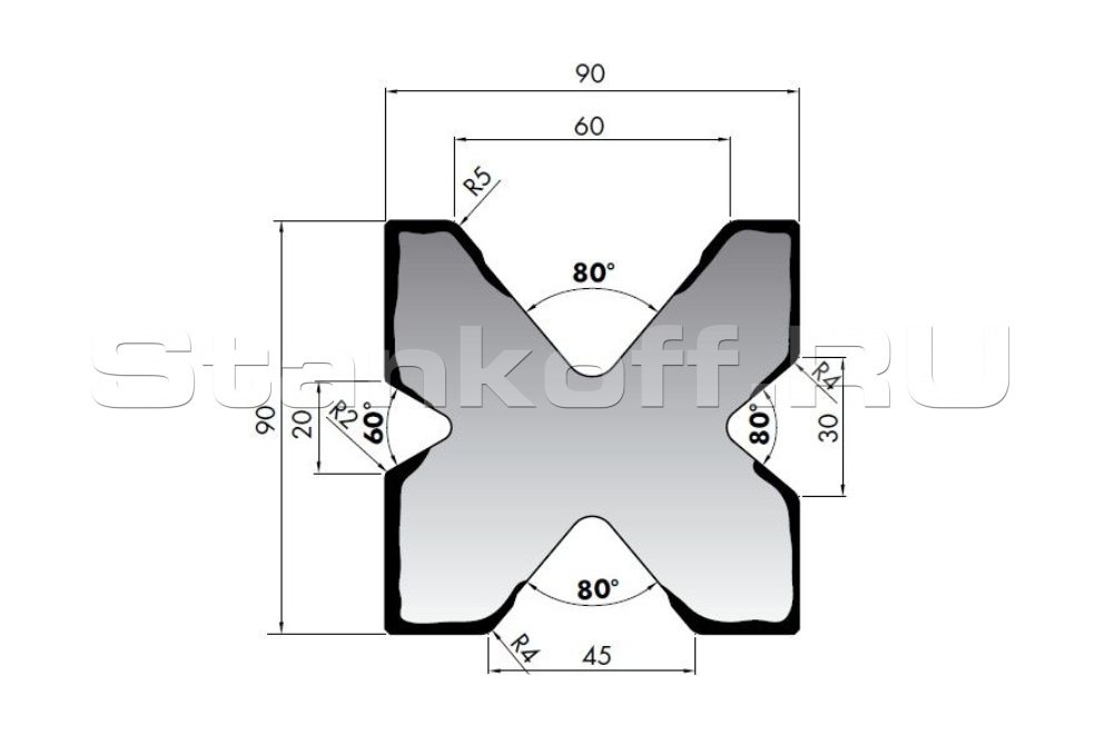

Матрица с раскрытиями (ручьями) разной ширины и разными углами предназначена для гибки различных вариантов толщин листового металла. Имеет возможность поворота на любую из четырёх своих сторон. Изготовлена из качественной конструкционной стали C45 (560 - 710 Н/мм²). Рабочие поверхности закалены методом индукционной закалки до HRC 54 - 60 (1980 - 2200 Н/мм²). Все рабочие, крепёжные и стыковочные поверхности матрицы шлифованы.
На данной матрице возможна гибка листового металла на угол от 60° до 180°. Необходимый угол гибки может быть задан конкретной величиной вертикального перемещения траверсы листогиба, углом пуансона, закреплённого на ней, а также углом пружинения конкретного материала, который подвергается гибке.
