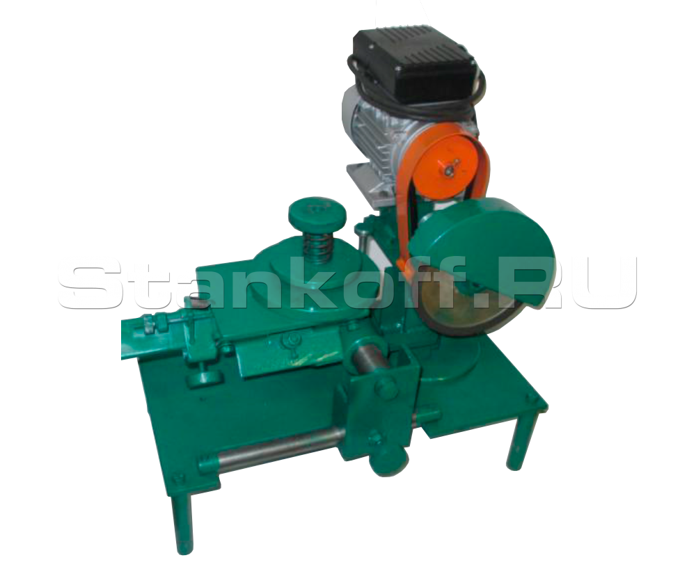

Станок предназначен для заточки дисковых пил с твердосплавными пластинками по передней и задней поверхностям с прямой и косой заточкой. Заточка производится алмазным шлифовальным кругом.
Заточной станок состоит из шпиндельного узла, приспособления для установки пилы и подставки. Шпиндельный узел обеспечивает наклон оси шлифовального круга на угол 15 градусов к горизонту для обеспечения косой заточки и поворачивается вокруг вертикальной оси на любой угол. Приспособление может наклоняться в обе стороны на угол 15 градусов относительно горизонтальной оси и перемещаться вдоль этой оси для обеспечения настройки на нужный угол заточки пилы. Настройка углов заточки производится по касанию плоскости шлифовального круга к затачиваемой плоскости. Приспособление вместе с пилой подводится по направляющей к шлифовальному кругу вручную, а отводится пружиной.
