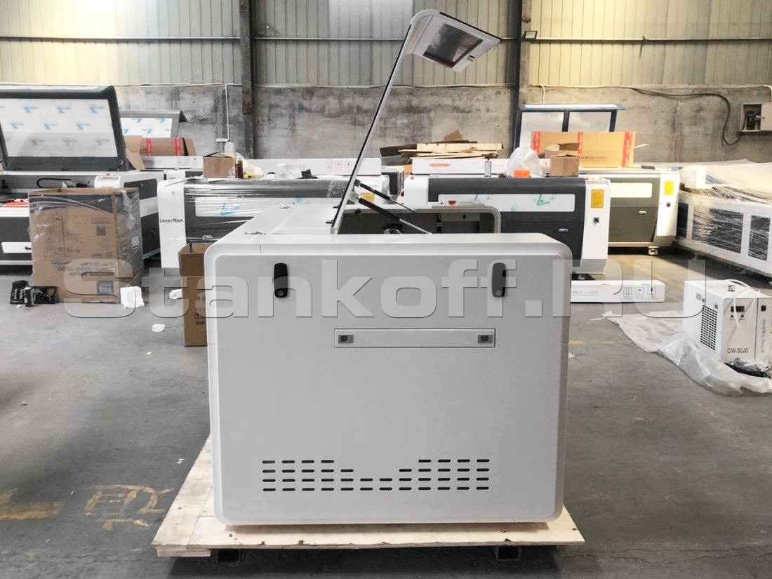

Станок предназначен для высококачественной резки и гравирования поверхностей деталей и заготовок по плоскости.

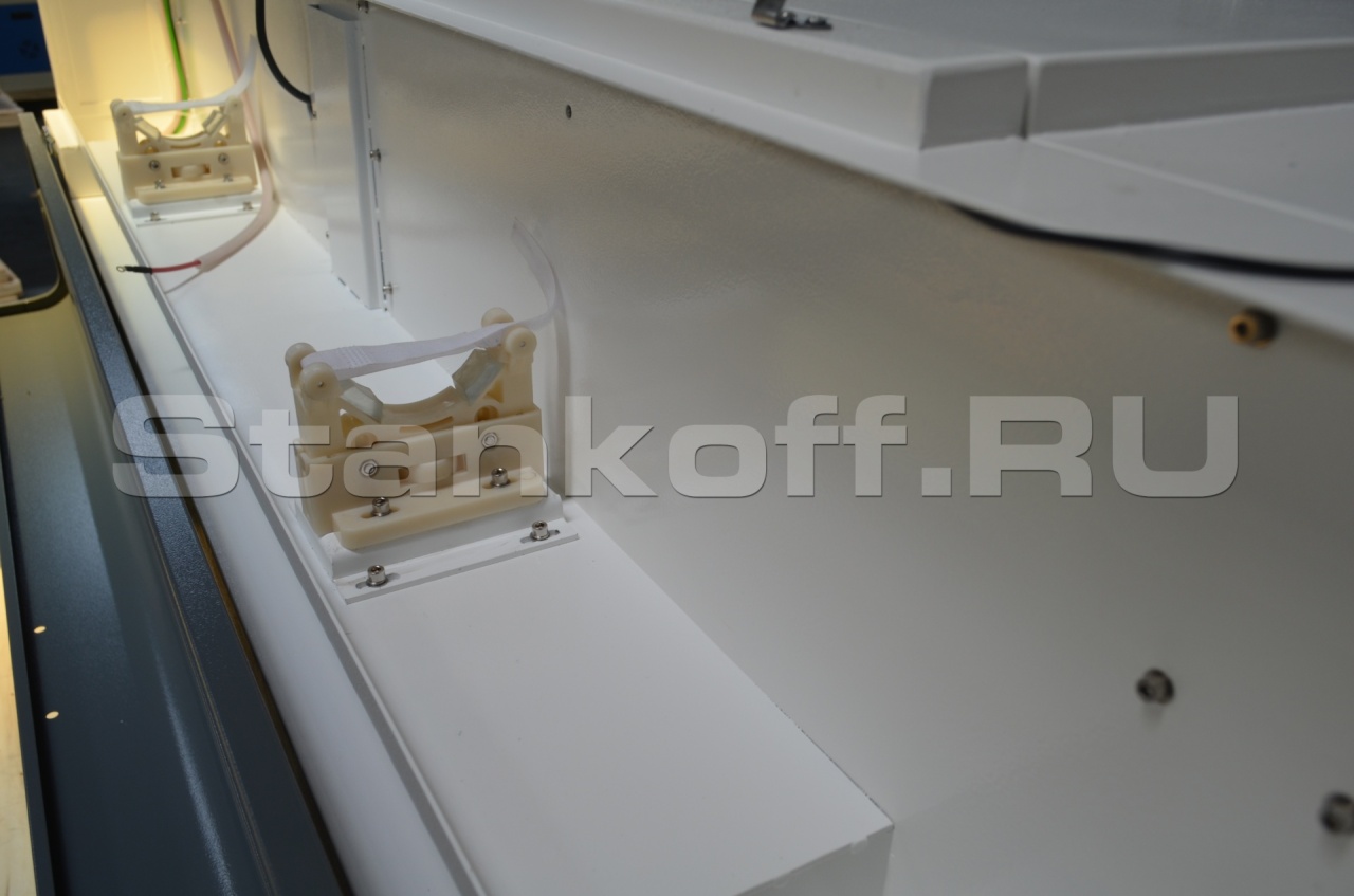

Лазерная трубка Yongli
Лазерные CO2 трубки YONGLI серии As изготавливаются по запатентованной компанией технологии, обеспечивающей длительный ресурс работы и эффективную корректировку диаметра, формы и качества светового пятна - они более округлые, а световые конусы более тонкие по сравнению с аналогичными приборами. В трубках YONGLI серии As применены оптические элементы высокой пропускной способности американской компании II-VI. Трубчатые электроды из нержавеющей стали с пружинным прижимом обеспечивают равномерное распределение электрического потенциала и потока генерируемого излучения. Катализатор, применяемый в приборах серии As, значительно повышает стабильность работы, надежность и долговечность, а цельнометаллическая головка обеспечивает хорошую теплоотдачу, предотвращая деформацию и разгерметизацию трубки.

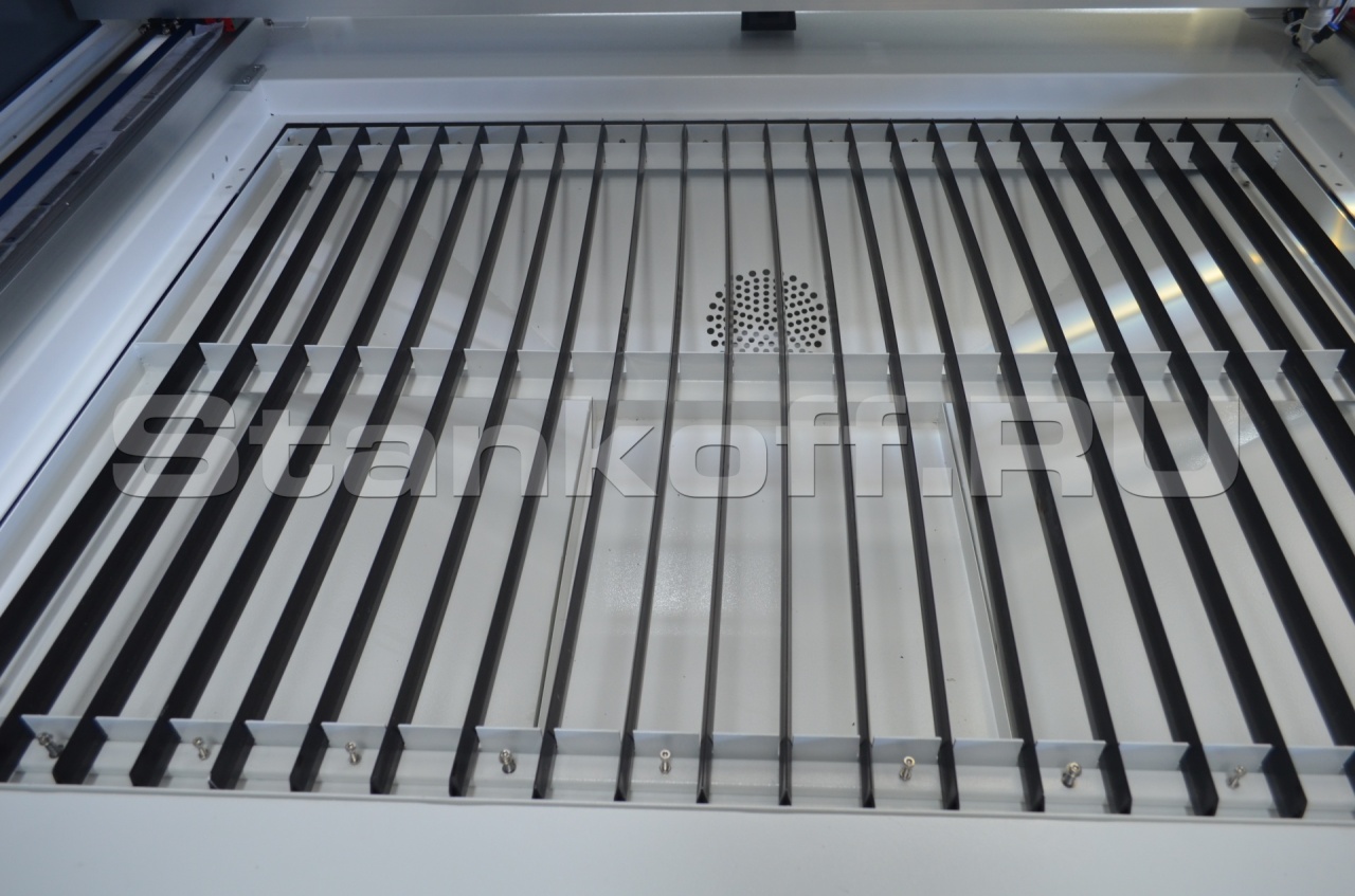

Реечный и сотовый столы
Позволяют осуществлять на станке операции лазерной резки и лазерной гравировки.Реечный стол подойдет в качестве стандартной рабочей поверхности, если станок по большей части работает на раскрой твердого материала.
Сотовый стол отлично подходит для обработки бумаги, ткани, кожи и других «мягких» материалов. Все потому, что такая заготовка хорошо ложится на ячеистую поверхность стола и сохраняет свою геометрию.

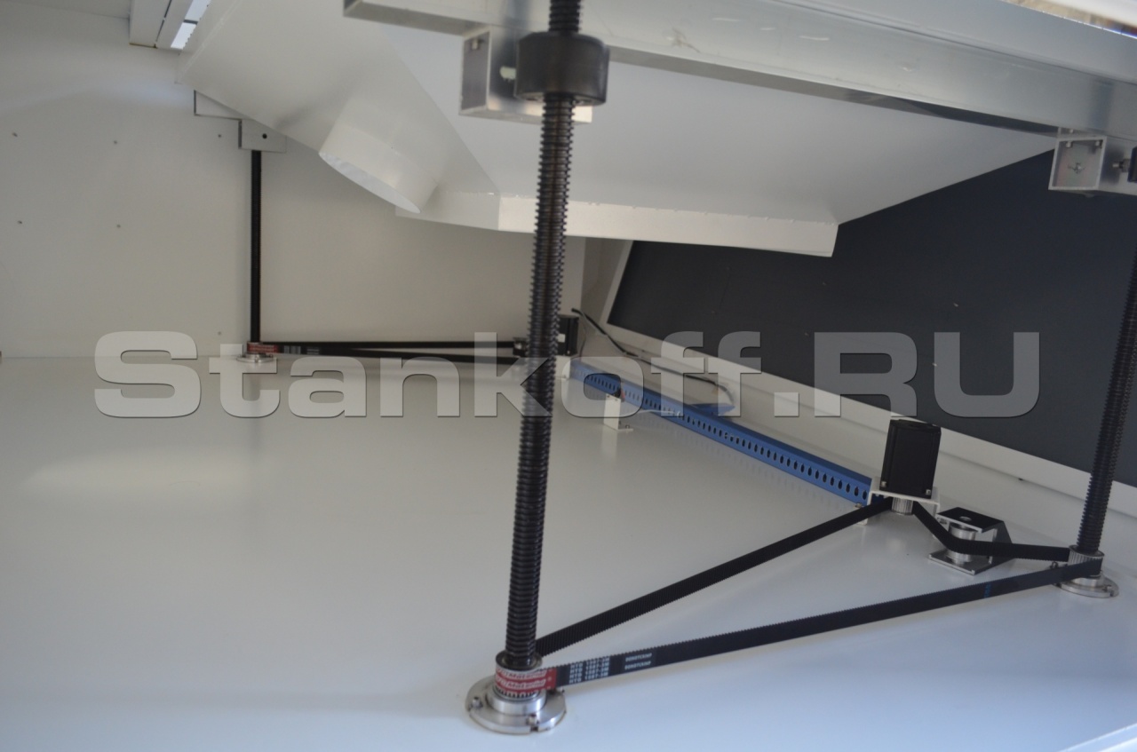

Подъёмный рабочий стол
Перемещение высоты стола происходит при помощи электродвигателя, управление осуществляется с кнопки, находящейся на пульте. Предназначение этой опции заключается в том, чтобы производить обработку объемных заготовок, а также в установке осей вращения.

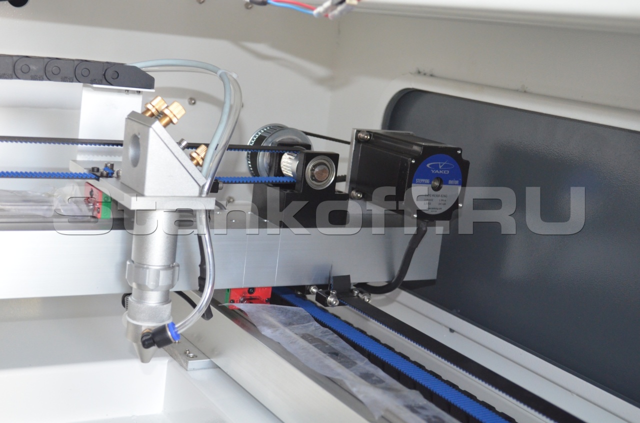

Высокоточные линейные направляющие повышенной жесткости SMG (Япония)
Направляющие линейного перемещения SMG созданы для перемещения узлов и деталей станков промышленных автоматизированных комплексов. Данные направляющие полностью соответствуют международным и европейским образцам, их производство приходит с постоянным контролем качества. SMG являются направляющими, которые предназначены для решения множества задач линейного перемещения в сфере строения станков и машиностроения, также они универсальны для решения задач линейного перемещения при производстве станков ЧПУ и автоматизированных комплексов.

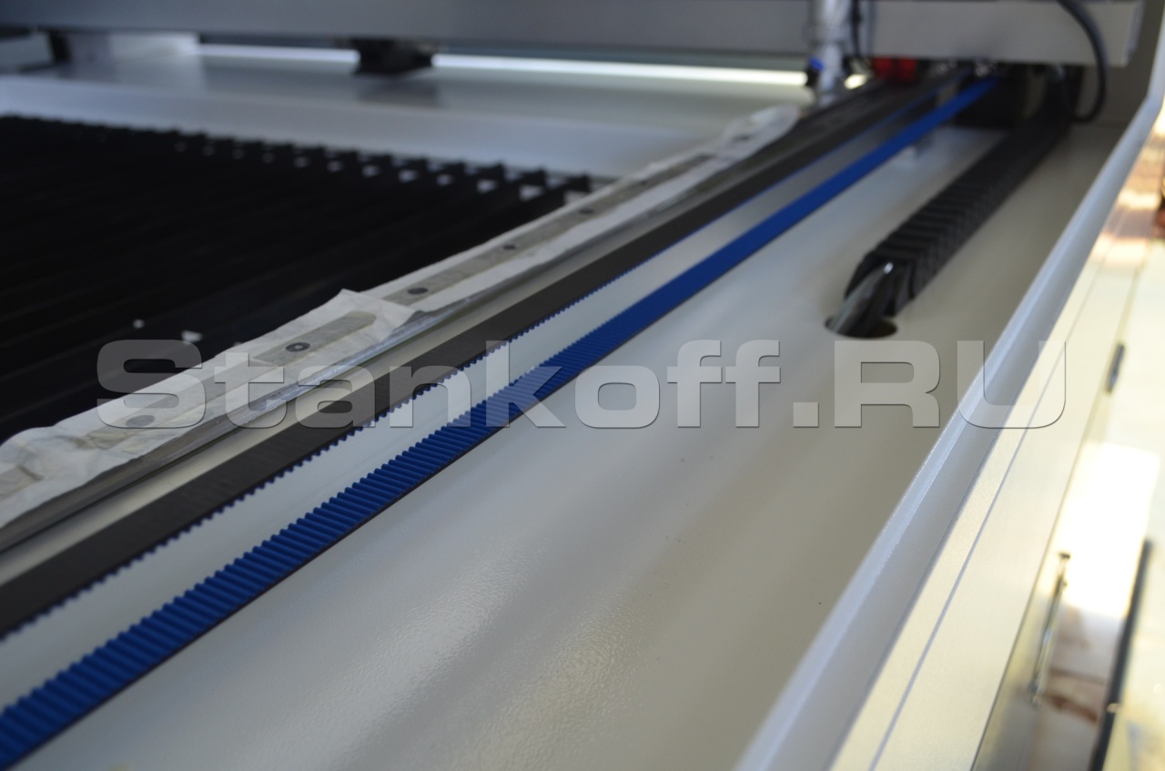

Ременная передача
Ременная передача – механизм, который преобразует вращательное движение вала в движение вдоль оси поступательного типа. Основным инструментом такой передачи является зубчатый ремень. Благодаря его наличию обеспечивается обработка заготовки по заданной оси, с целью получения более высокого показателя точности и производительности. Передача с ременным приводом является одной из самых распространенных.

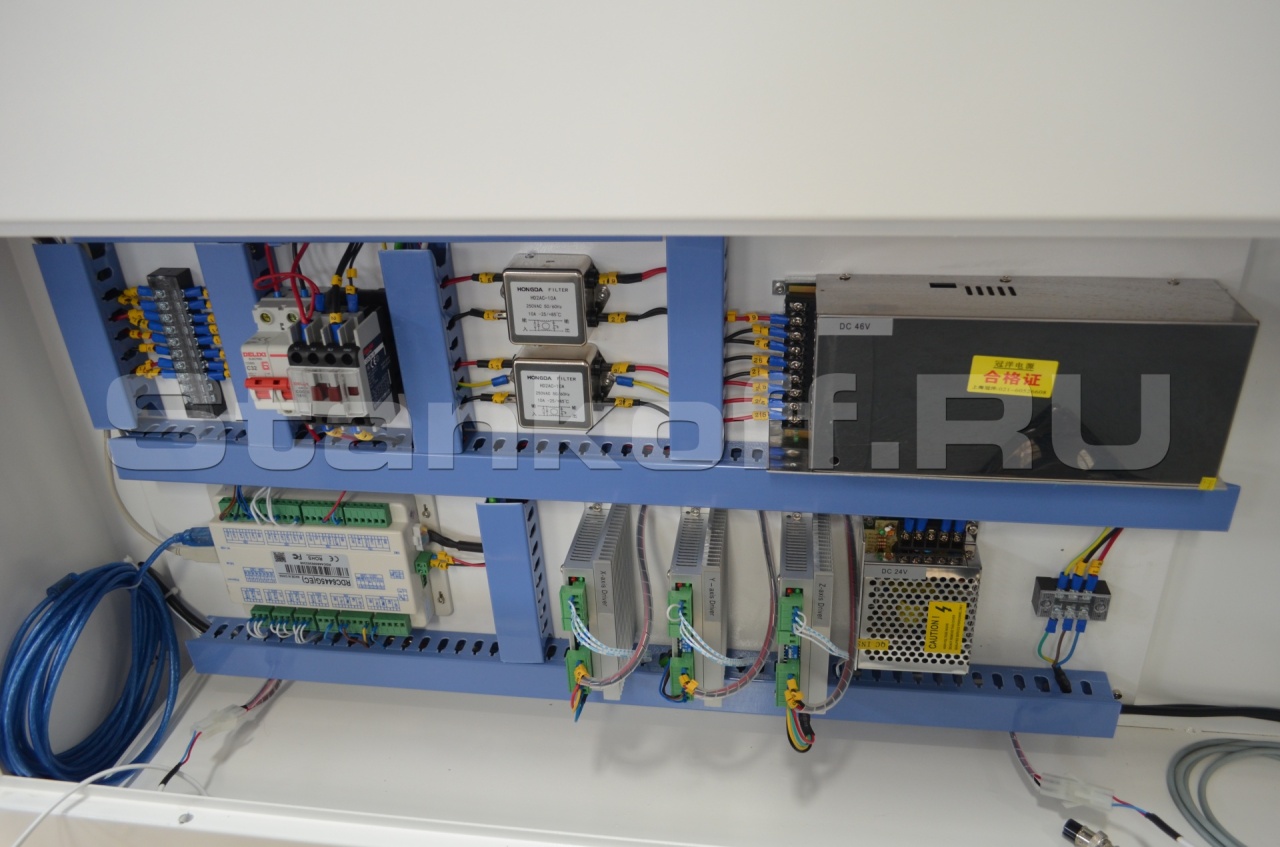

Высокоточные трехфазные шаговые двигатели и драйверы
Преимущества этих двигателей: низкий уровень шума, плавная работа, высокий крутящий момент, высокое ускорение. Трехфазные драйвера высокой производительности способны работать с платами управления новейших образцов ведущих производителей мира. Значительно улучшают стабильность и снижают уровень шума. Существует автоматическая настройка параметров драйвера, автоматический подбор лучших рабочих параметров для увеличения производительности шаговых двигателей.

| Контроллер | Ruida RDC6445G |
| Тип привода | трехфазный двигатель с редуктором и муфтой
