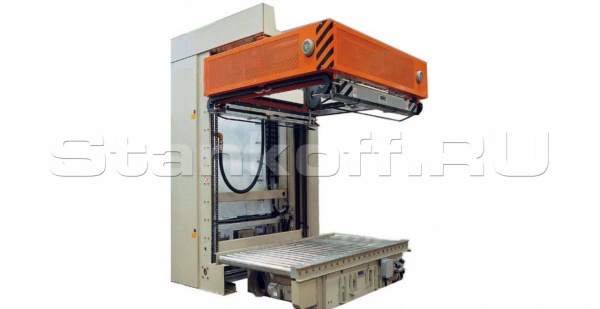

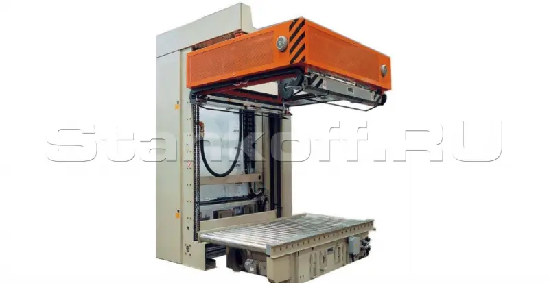

AT53 - автоматический упаковщик паллет в термоусадочную пленку. Машина автоматически подготавливает колпак из рулона рукава, расположенного сзади машины. Одевает колпак на паллет и усаживает его газовыми горелками, работающими на пропане, метане или с электрическими горелками. Данная модель может быть оснащена одним, двумя или тремя рулонами пленки одного или разного формата. Присутствие оператора необходимо только для замены рулона пленки.
