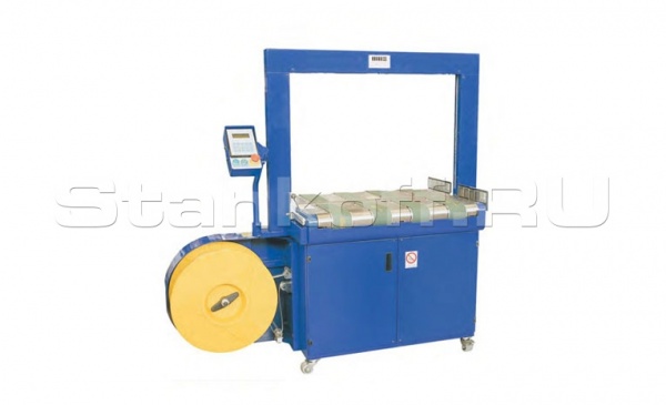

Автоматическая стреппинг машина, выполненная в виде стола с аркой, оснащенного приводным ленточным конвейером. Предназначена для встраивания в конвейерную линию, для вертикальной обвязки различной продукции в автоматическом режиме. Размер арки может быть изготовлен под требуемый размер.
Полностью автоматические стреппинг машины используются в производственных и складских конвейерных системах. Арки различных размеров, в зависимости от потребностей, могут быть встроены в цепные, роликовые, ленточные конвейеры. В зависимости от продукции и требований к упаковке, автоматические арочные стреппинг машины могут быть оснащены прижимным устройством, для аккуратной обвязки; поворотным устройством для обвязки перекрестной обвязки; обвязочная головка может быть установлена сбоку, если груз низкий.
