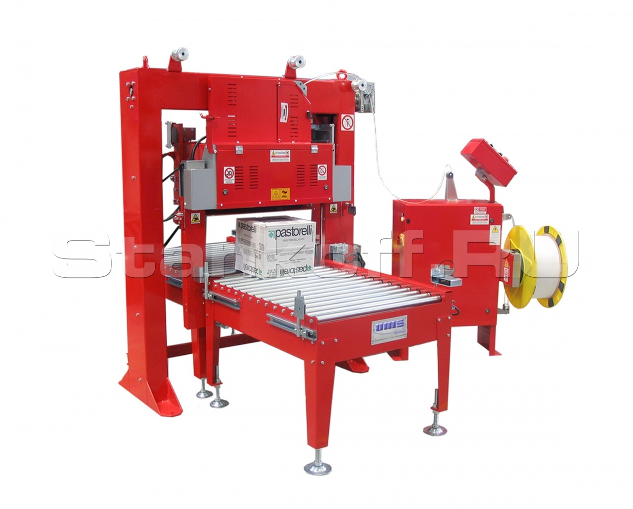

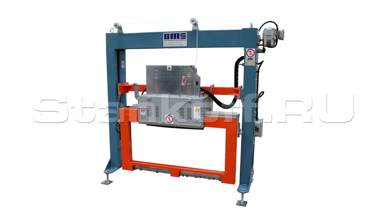

Автоматическая стреппинг машина, для вертикальной обвязки различной продукции. Может производить одну или более обвязок продукции полипропиленовый (ПП) или полиэстеровой (ПЭТ) лентами. Машина устанавливается в разрыве роликовых, ленточный или цепных конвейеров. Величина разрыва равна величине арки для прохождения ленты вокруг продукта.
Машина состоит из прочной сварной конструкции, которая удерживает вертикальную арку и обвязочную головку. Мобильный узел опускает обвязочную головку во время цика обвязки до соприкосновения с грузом. Высота груза определяется автоматически. Нижняя часть арки может быть оборудована створками для извлечения возможных обрывов ленты. Машина укомплектована ленторазматывателем с электромагнитным тормозом и моторизированным размотчиком ленты. Панель управления встроена в ленторазматыватель и устанавливается отдельно от машины. Весь цикл управляется контроллером.
| Технические характеристики автоматической стреппинг-машины 043 |
| Тип используемой ленты: | Полипропиленовая (ПП) или полиэстеровая (ПЭТ) |
| Ширина ленты: | 8 - 16 мм |
| Толщина ленты: | 0,45 - 0,8 мм |
| Сила натяжения: | 0 - 150 кг |
| Скорость подачи и возврата ленты: | 8 м/с |
| Установленная мощность: | 1,2 кВт |
| Электрическое подлючение: | 380 В - 50 Гц - 3 Ф + З +Н |
