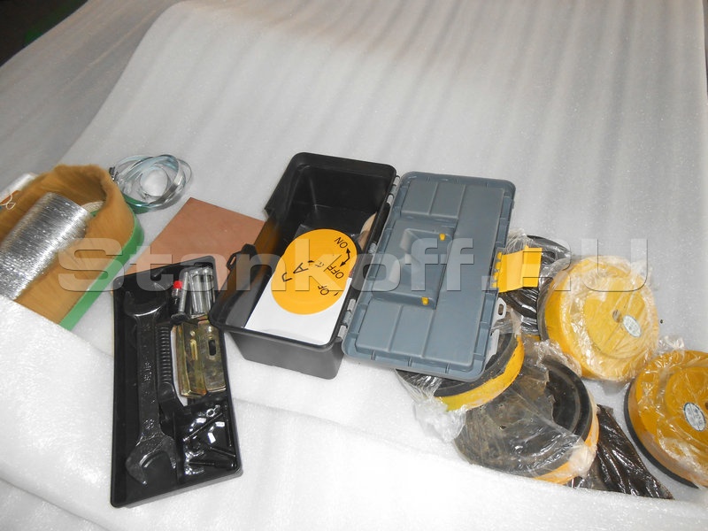

Набор гаечных ключей для обслуживания станка
1
14
Струбцина для механического крепления деталей (комплект)
1
15
Ящик с ЗИП
1

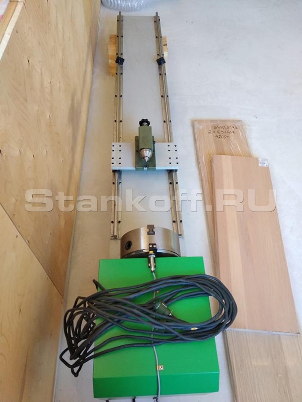

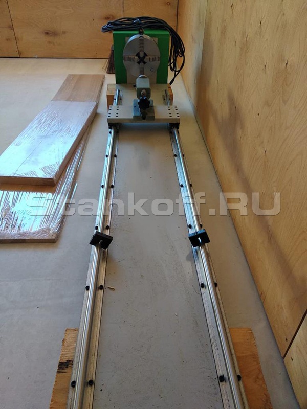

Съемная токарная ось
Съемная ось вращения. Максимальный диаметр заготовки – 200 мм. Поставляется в собранном виде с трехкулачковым патроном и задней бабкой, перемещающейся по направляющим. Поддерживается полноценная четырех осевая обработка.

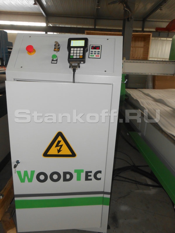

Пульт управления (RICH AUTO A18)
Удобный и эргономичный пульт управления, предназначен для управления станком в ручном режиме. Значительно облегчает работу оператора во время настройки станка, а также снижает риск повреждения оборудования в процессе обработки. Позволяет загружать программы обработки непосредственно с флэш-носителей не используя специально установленный компьютер.
