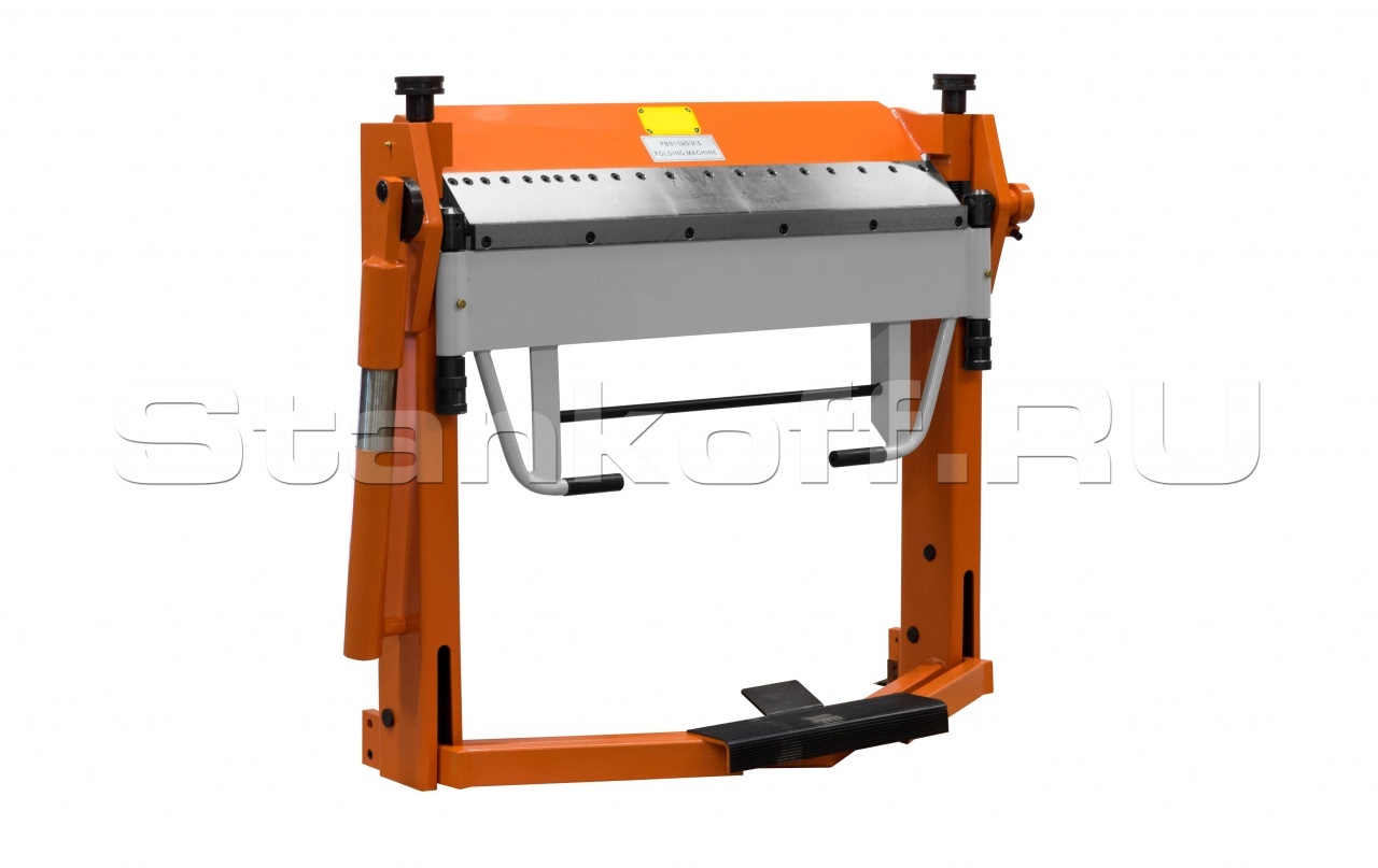

Листогиб предназначен для изготовления различных изделий из листовых материалов с широкими и сложными формами. Станок осуществляет гибку изделий на четыре стороны и более от основной поверхности заготовки, в том числе гибку в противоположные стороны полок-бортов на таких изделиях как короба, вентилируемые фасады, фасадные кассеты, кожухи и любые другие профильные металлоизделия.
Станок поставляется с двумя сегментными балками (сегментная верхняя балка, сегментная гибочная балка). Каждая балка оснащена 12 сегментами разной длины: 25 мм, 30 мм, 35 мм, 40 мм, 45 мм, 50 мм, 75 мм, 100 мм, 150 мм, 200 мм, 250 мм, 270 мм. Высота сегмента гибочной балки составляет 120 мм. Ширина гибочной балки 15 мм. Высота подъема прижимной сегментной балки 47 мм. Высота в прижатом состоянии без сегмента 25 мм.
Станок без ограничения глубины подачи листа. Наличие ножного привода позволяет оператору быстро выполнять поворот и перемещение заготовок. Стальная конструкция гарантирует необходимую жесткость и устойчивость станка при ежедневном использовании. Конструкция станка имеет вертикальный ход прижимной балки, что позволяет фиксировать заготовки с строго параллельными поверхностями и более сильным прижимом по всей длине станка, в сравнении с обычными осевыми прижимами. Система пружин гибочной балки облегчает работу оператора на станке. Станок оснащён регулировкой толщины листа и ограничителями угла гиба.
| Технические характеристики станка листогибочного сегментного PBB1270/2A |
| Макс. рабочая длина, мм | 1270 |
| Макс. толщина листа (σв <400 MРa), мм | 2 |
| Макс. высота подъёма прижимной балки, мм | 45 |
| Угол гибки | 0-135º |
| Размер упаковки | 1700 х 710 х 1270 |
| Масса нетто/брутто, кг | 350/385 |
