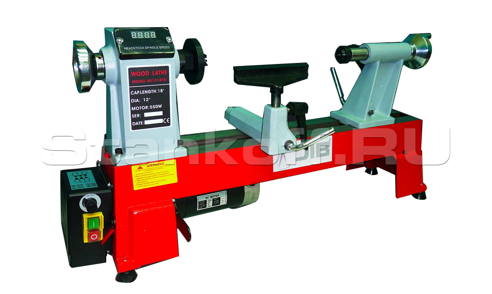

Токарный станок JIB WL1218VD
Плавная регулировка скорости в 3-х диапазонах : 650-1450, 1250-2800, 1600-3800 об/мин. Электронное управление оборотами двигателя обеспечивает изменение частоты вращения без потери мощности. Прочная станина из высококачественного чугуна. Поверхность станины ровная и хорошо отшлифована. Станок имеет качественное покрытие двумя видами порошковой краски.
Комплектация
  • Подручник шириной 150 мм
  • Планшайба диаметром 76 мм
  • Четырехзубцовый поводковый центр МК-2
  • Вращающийся упорный центр задней бабки
  • Набор шестигранных ключей

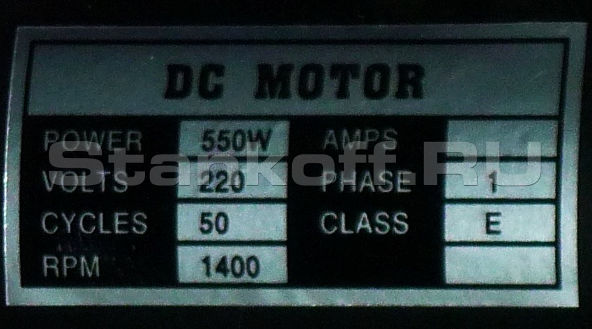

Мощность двигателя выходная 220В/50 Гц/1 фазный/0,55 кВт
Мощность двигателя потребляемая (пусковой ток), кВт 0,825
