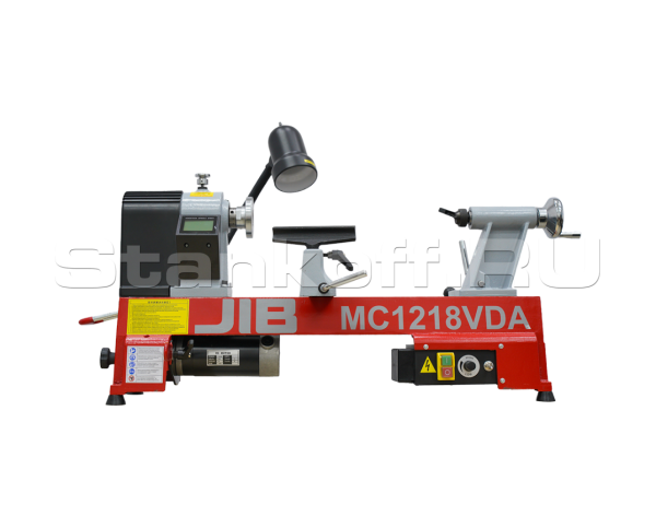

Токарный станок JIB MC1218VDA

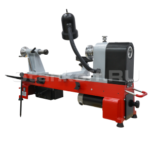

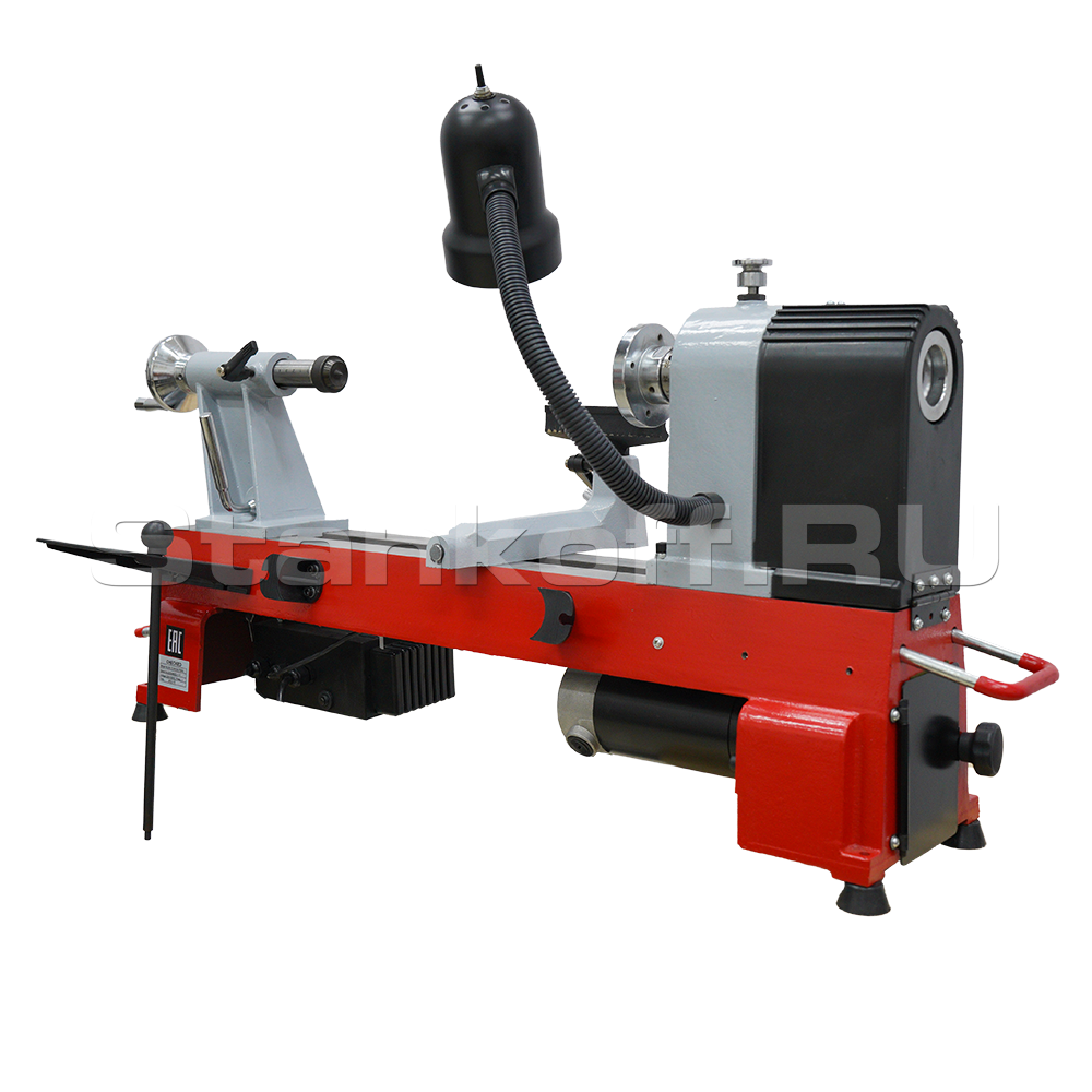

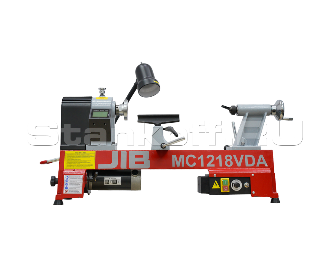

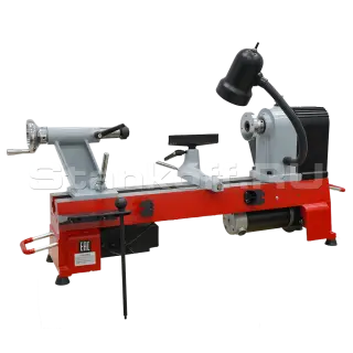

Токарный станок JIB MC1218VDA - это высокопроизводительное устройство для обработки материалов. Плавная регулировка скорости в диапазоне 500-1800/1000-3800 об/мин обеспечивает точное и эффективное выполнение задач. Электронное управление оборотами двигателя позволяет легко изменять частоту вращения без потери мощности. Присутствие реверса шпинделя дополняет функциональность станка.
Станина изготовлена из высококачественного чугуна, обеспечивая надежность и стабильность в работе. Поверхность станины отличается ровностью и хорошей отшлифованностью, что способствует точной обработке деталей. Дополнительно, станок имеет качественное двухцветное покрытие порошковой краской, придающее ему эстетичный вид.

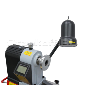

Для удобства работы предусмотрена лампа подсветки на гибкой ножке, обеспечивающая оптимальное освещение рабочей зоны.
Стандартная комплектация
- Подручник шириной 150 мм;
- Планшайба диаметром 76 мм;

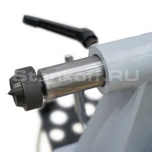

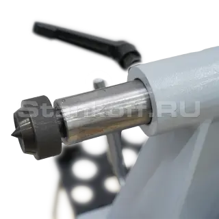

- Четырехзубцовый поводковый центр МК-2;

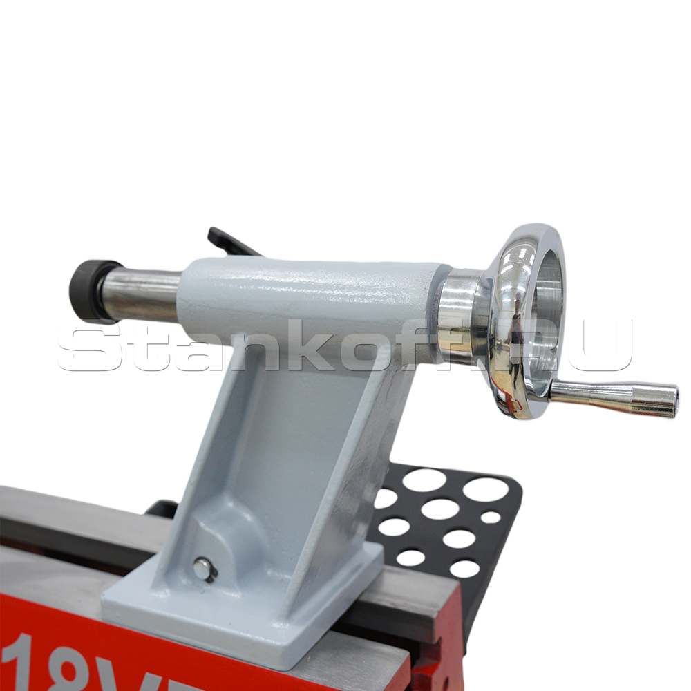

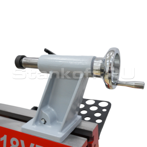

- Вращающийся упорный центр задней бабки;
- Выбивной шток;

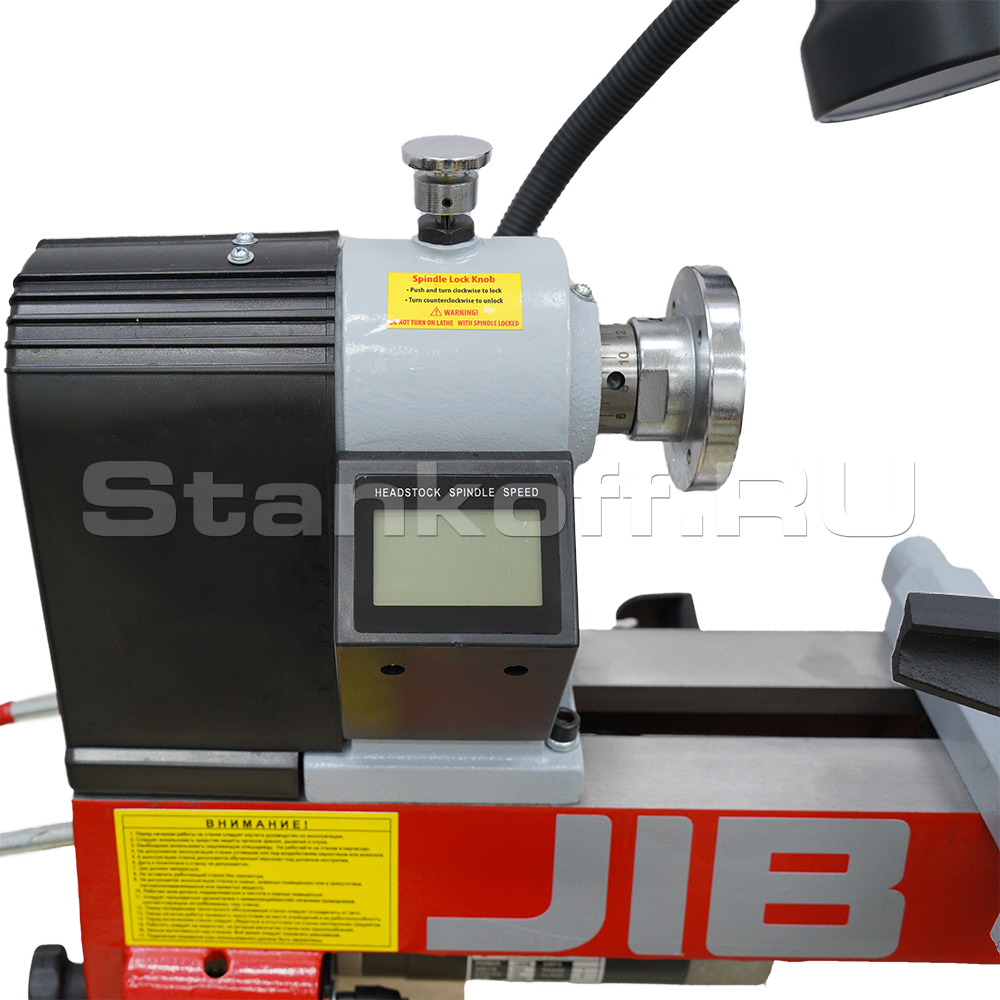

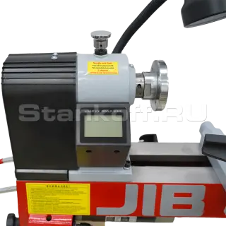

- Монохромный экран, отображающий скорость вращения шпинделя;

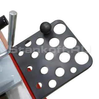

- Подставка под инструменты;
- Лампа подсветки на гибкой ножке;
- Поликлиновый ремень.
