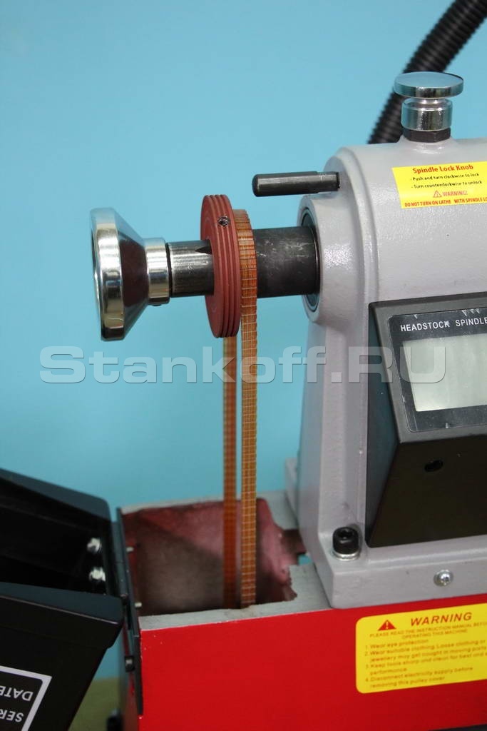

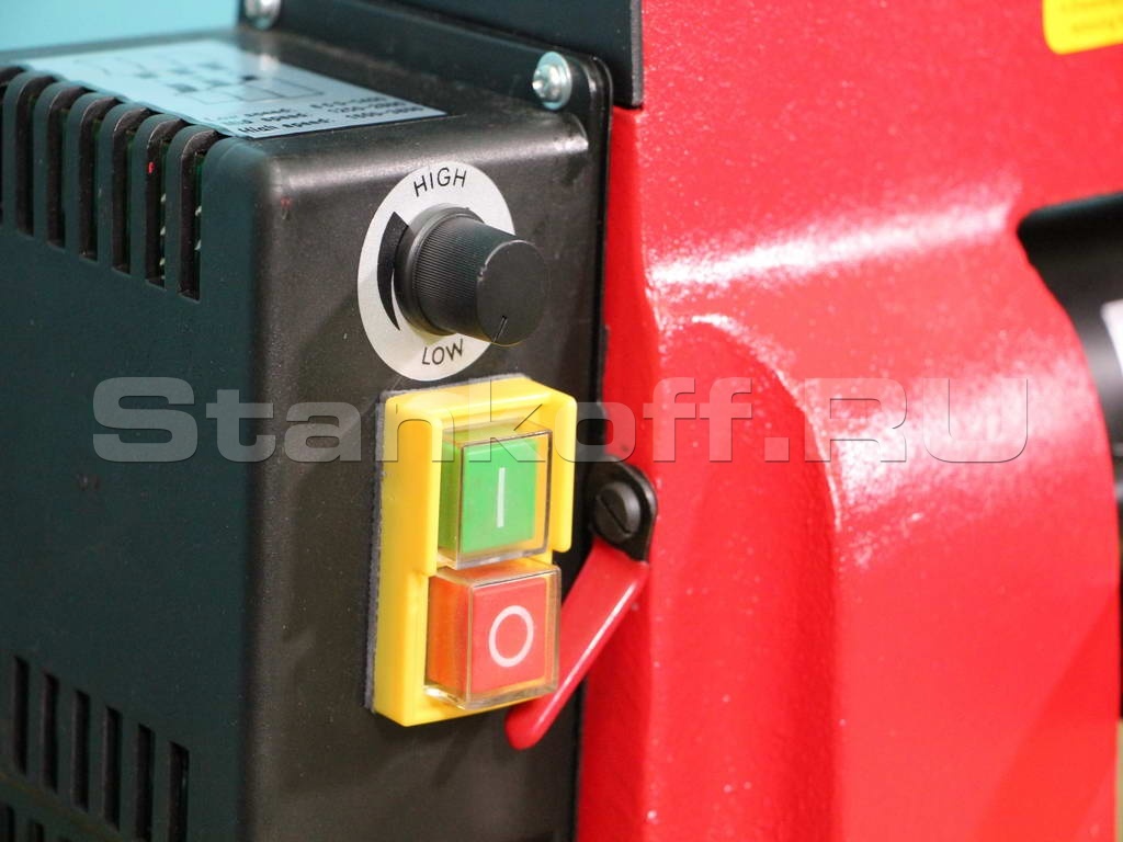

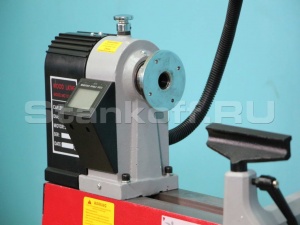

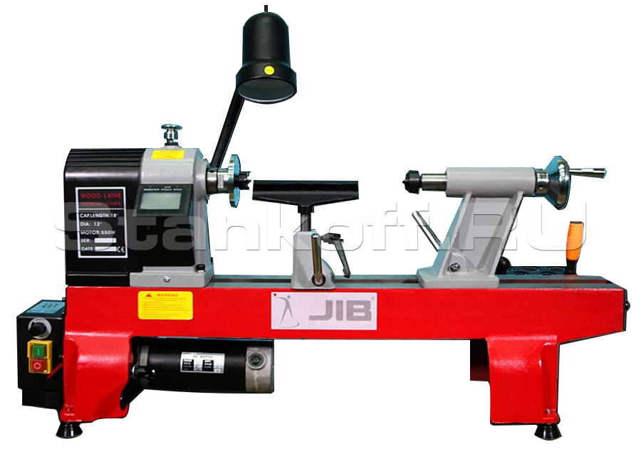

Плавная регулировка скорости : 500- 1800/1000-3800 об/мин. Электронное управление оборотами двигателя обеспечивает изменение частоты вращения без потери мощности. Прочная станина из высококачественного чугуна. Поверхность станины ровная и хорошо отшлифована. Станок имеет качественное покрытие двумя видами порошковой краски. Лампа подсветки на гибкой ножке.

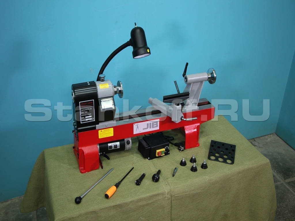

Комплектация
  • Подручник шириной 150 мм

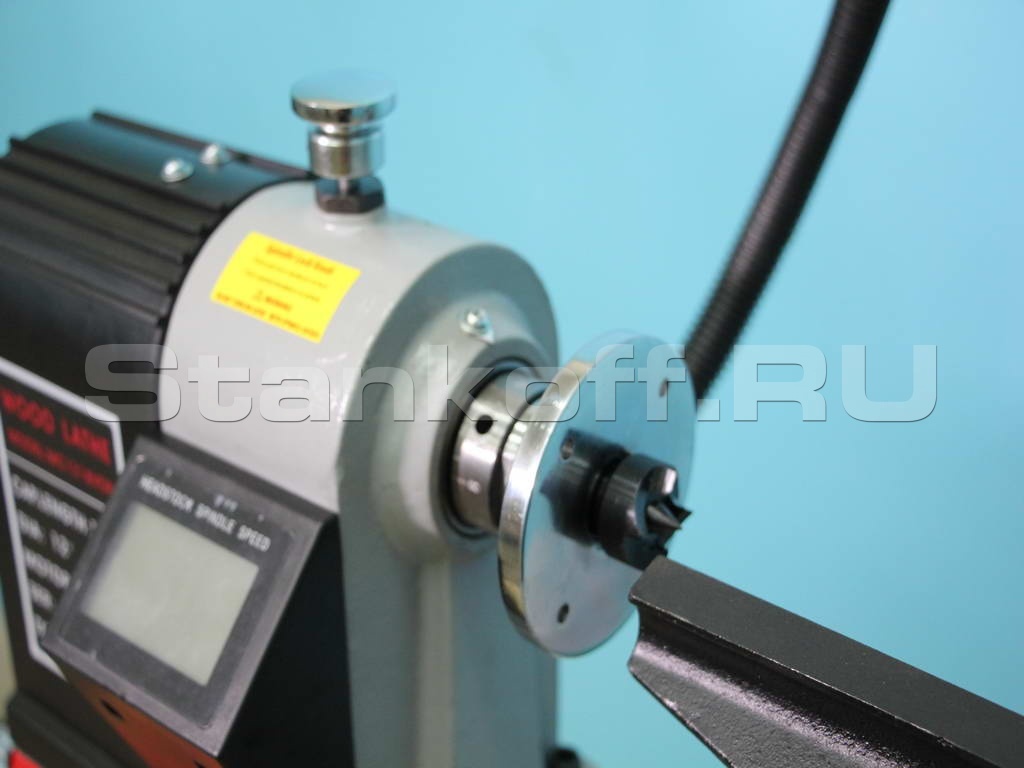

  • Планшайба диаметром 76 мм
  • Четырехзубцовый поводковый центр МК-2
  • Вращающийся упорный центр задней бабки
  • Набор шестигранных ключей
  • Выбивной шток

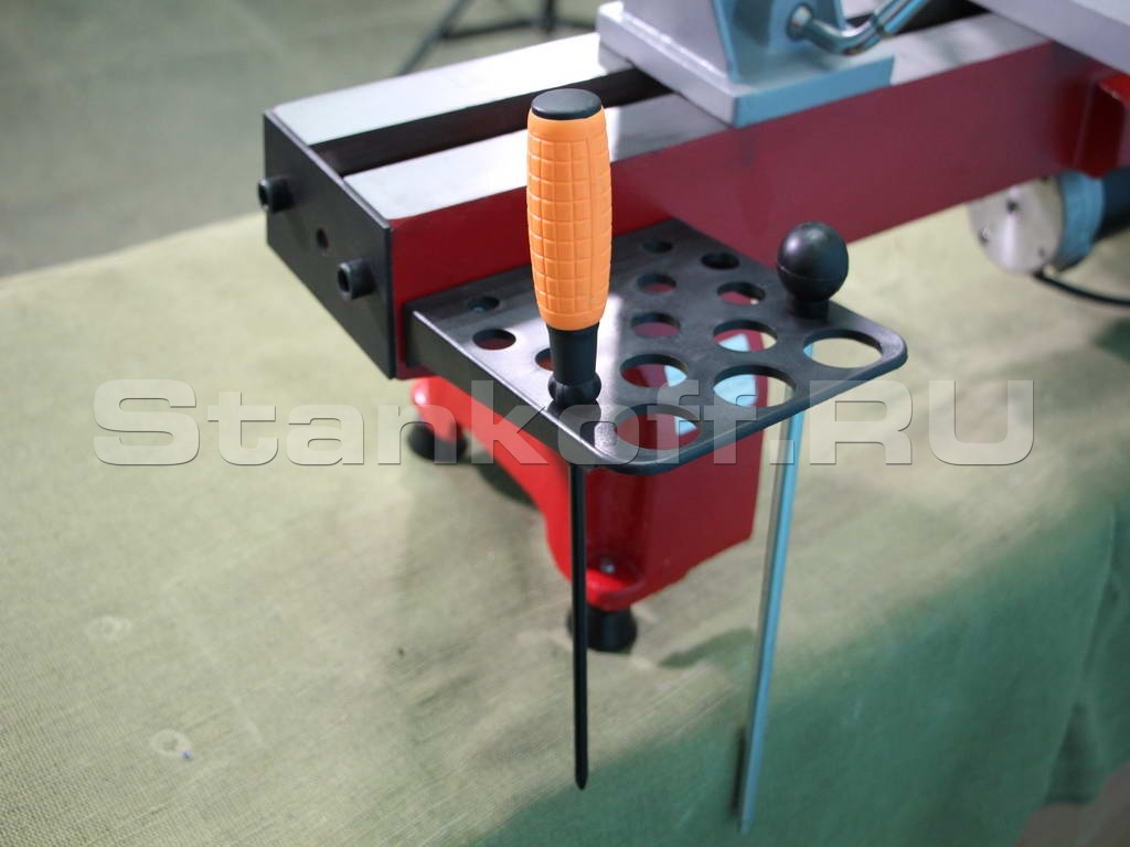

  • Подставка под инструменты
  • Лампа подсветки на гибкой ножке
Максимальный диаметр заготовки над станиной, мм 305
Расстояние между центрами (максимальная длина заготовки), мм 450

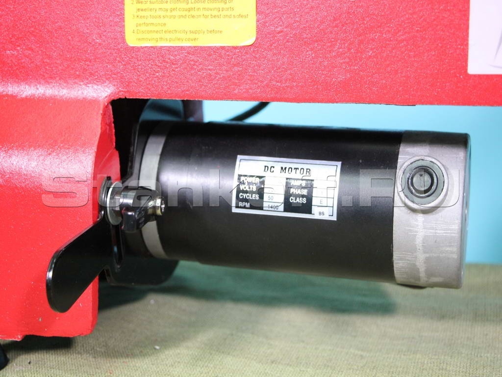

Мощность двигателя выходная 220В/50 Гц/1 фазный/0,55 кВт
Мощность двигателя потребляемая (пусковой ток), кВт 0,825

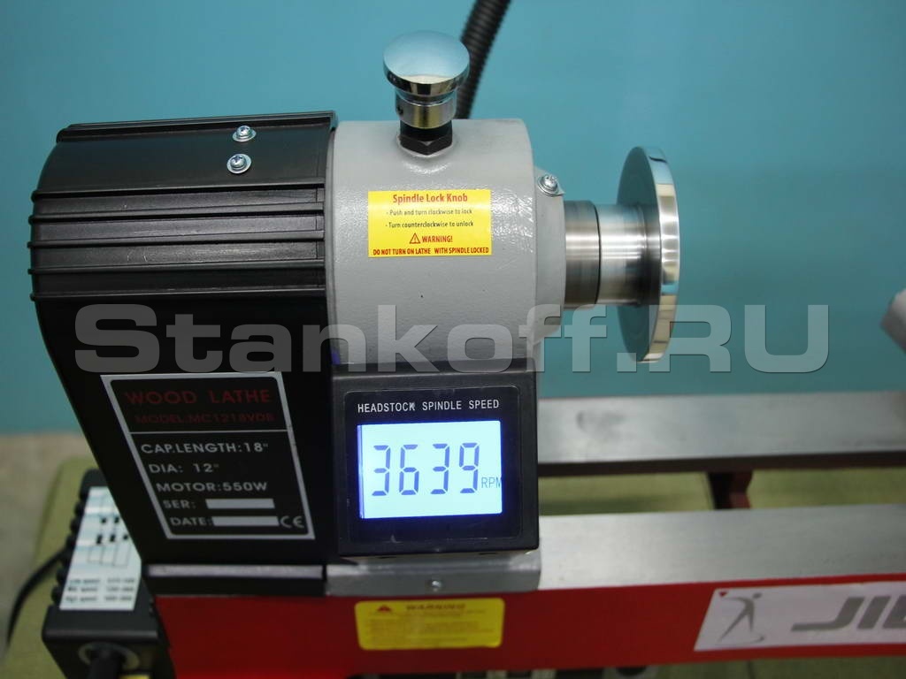

Скорость шпинделя, об/мин 500-1800 (низкий диапазон) 1000-3800 (высокий диапазон)

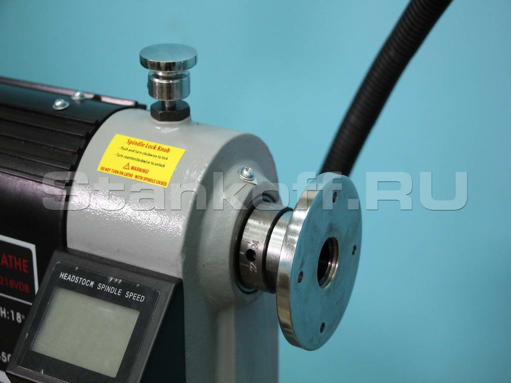

Резьба шпинделя M33 x 3,5
Длина упора, мм 150
Конус шпинделя МК2
Конус пиноли задней бабки МК2
Число позиций делительного приспособления 24
Габариты упаковки, мм 900x320x470
Вес нетто/брутто, кг 37/40
