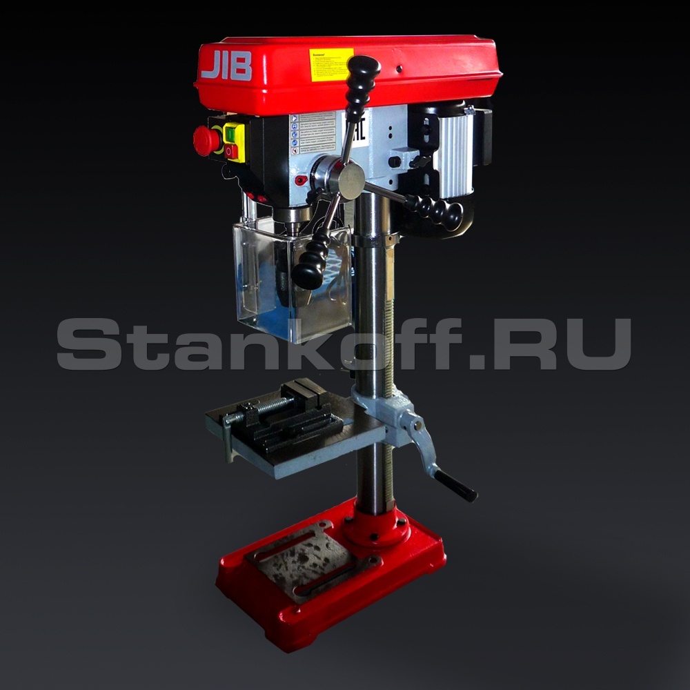

Прочная и жесткая конструкция станка из стали и чугуна. Вылет шпинделя 125 мм. Ход пиноли шпинделя 60 мм. Защита рабочей зоны. Лазерная система указания оси сверления. Точно отшлифованный чугунный рабочий стол. Подсветка рабочей зоны. Быстрозажимной патрон МТ2 16мм. Диапазон регулировки оборотов 200 – 2500 об/ мин, 12 скоростей. Тиски для точного позиционирования заготовки.
| Максимальный размер сверла, мм | 16 |
| Вылет шпинделя, мм | 125 |
| Тип шпинделя/Тип патрона | МТ2/B16 |
| Число оборотов шпинделя, об/мин | 12x 200 - 2500 |
| Ход пиноли шпинделя, мм | 60 |
| Максимальное расстояние от шпинделя до стола, мм | 390 |
| Максимальное расстояние от шпинделя до основания, мм | 510 |
| Размер стола, мм | 195x196 |
| Номинальное напряжение, В | 220 |
| Частота тока, Гц | 50 |
| Потребляемая мощность, кВт | 0,6 |
| Пусковой ток, А | 3 |
| Мощность двигателя выходная, кВт | 0,4 |
| Размер упаковки, мм | 690x440x260 |
| Масса нетто/брутто, кг | 30/33 |
