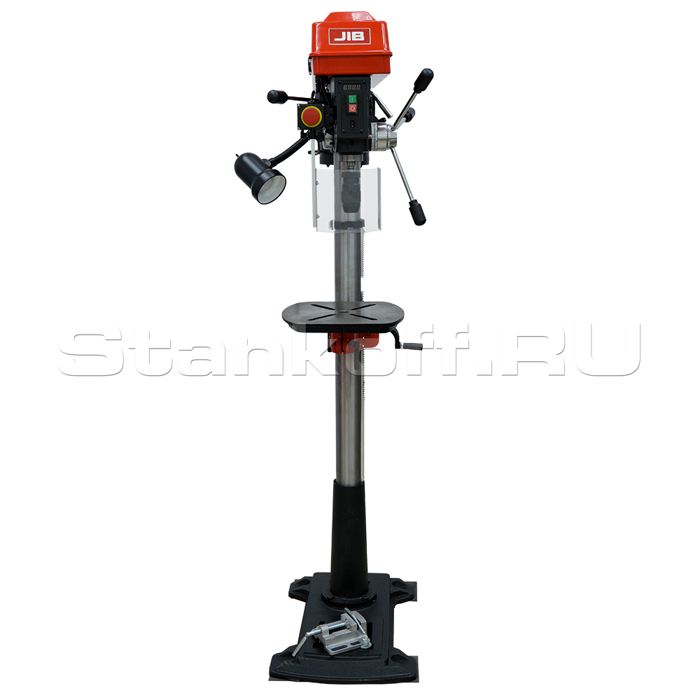

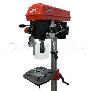

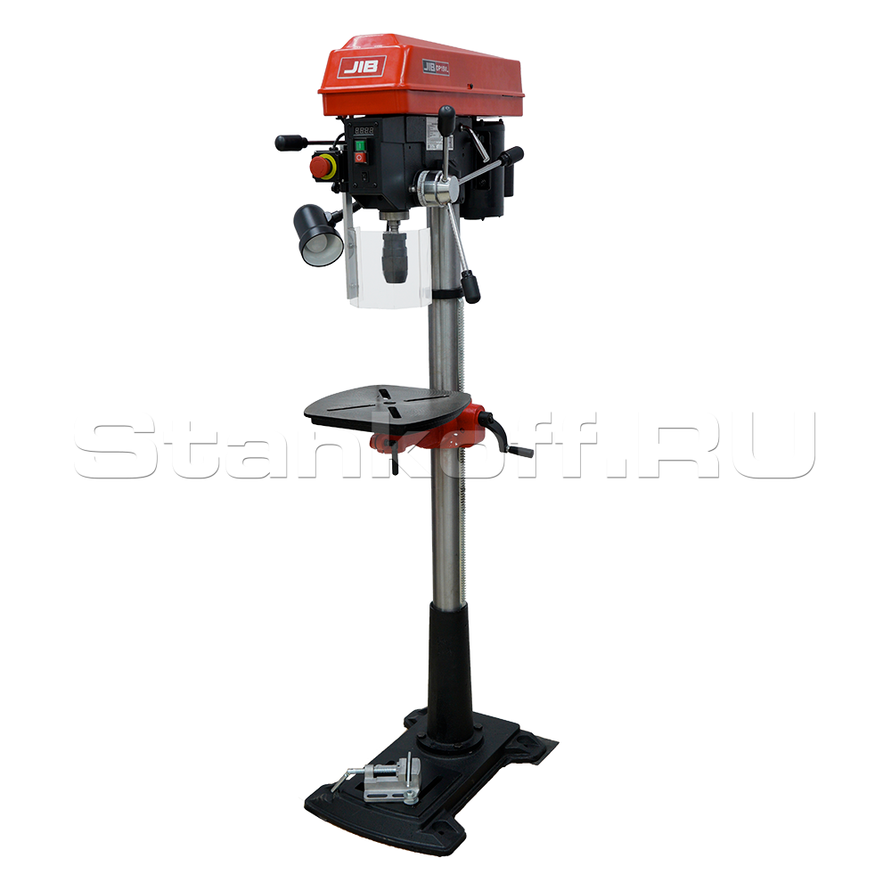

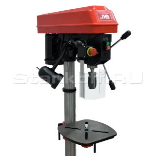

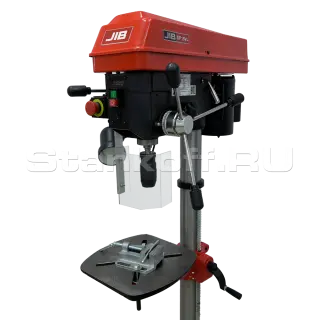

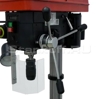

Сверлильный станок JIB DP15VL

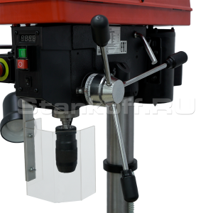

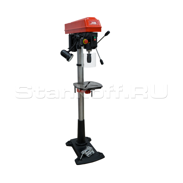

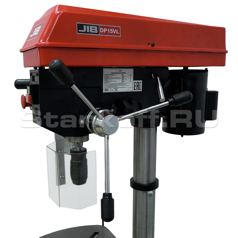

Сверлильный станок JIB DP15VL — это мощное и универсальное оборудование, предназначенное для точного сверления отверстий диаметром до 16 мм. Оснащённый патроном B16 и обеспечивающий диапазон оборотов шпинделя от 240 до 2750 об/мин, он легко подстраивается под различные материалы и задачи.
Одной из его отличительных черт является увеличенный ход пиноли шпинделя до 102 мм, что гарантирует точное регулирование глубины сверления. Расстояние от оси патрона до колонны составляет 200 мм, что позволяет работать с крупными заготовками. Максимальные расстояния от шпинделя до стола и основания — 750 мм и 1240 мм соответственно — позволяют обрабатывать высокие детали.
Прочный рабочий стол размером 306 х 306 мм предоставляет стабильную поверхность для работы. Станок работает от сети 230 В, потребляя 1,125 кВт с пусковым током 5А, а мощность его двигателя составляет 0,75 кВт. С весом в 70 кг он обладает отличной устойчивостью и долговечностью, идеально подходя для интенсивной работы в профессиональных мастерских.

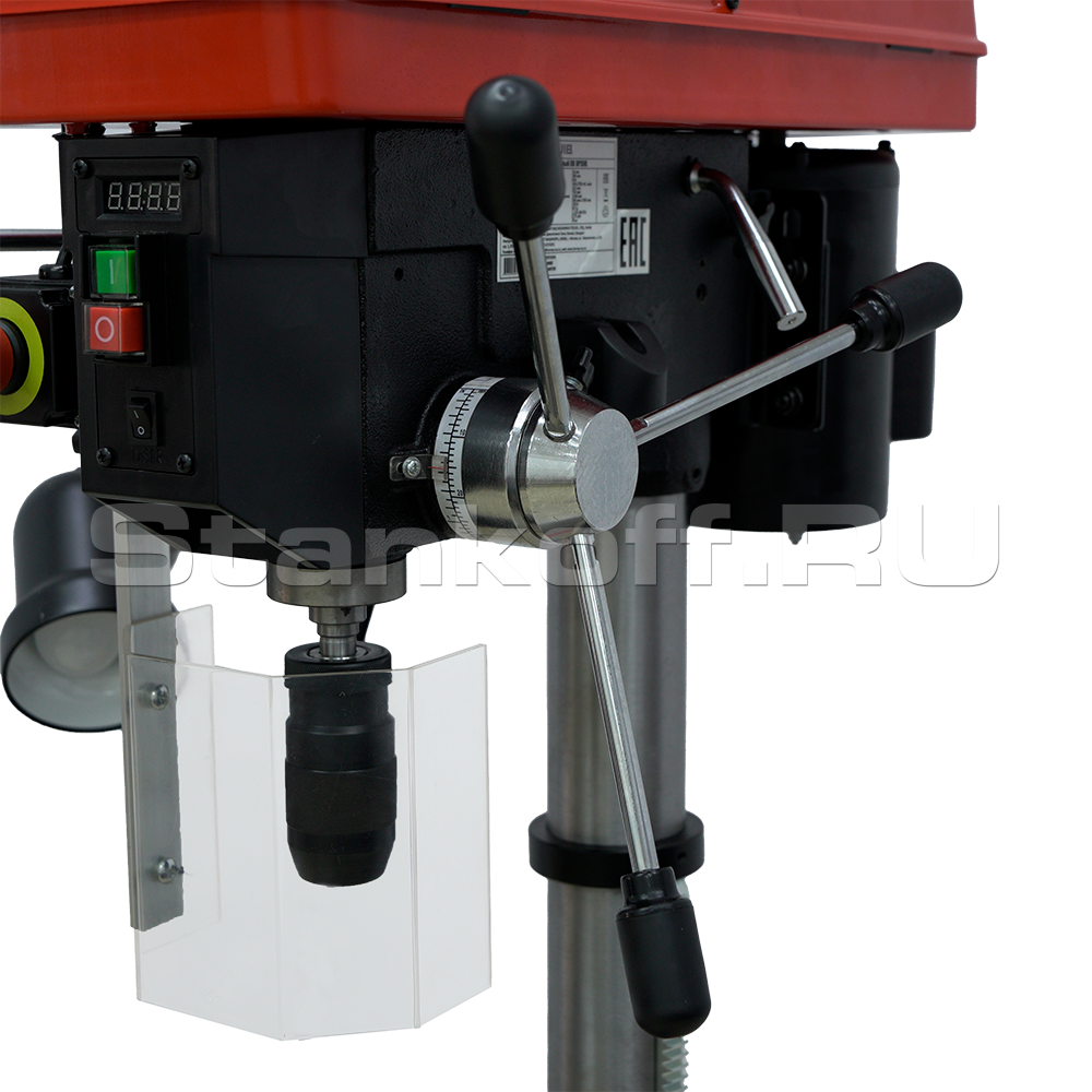

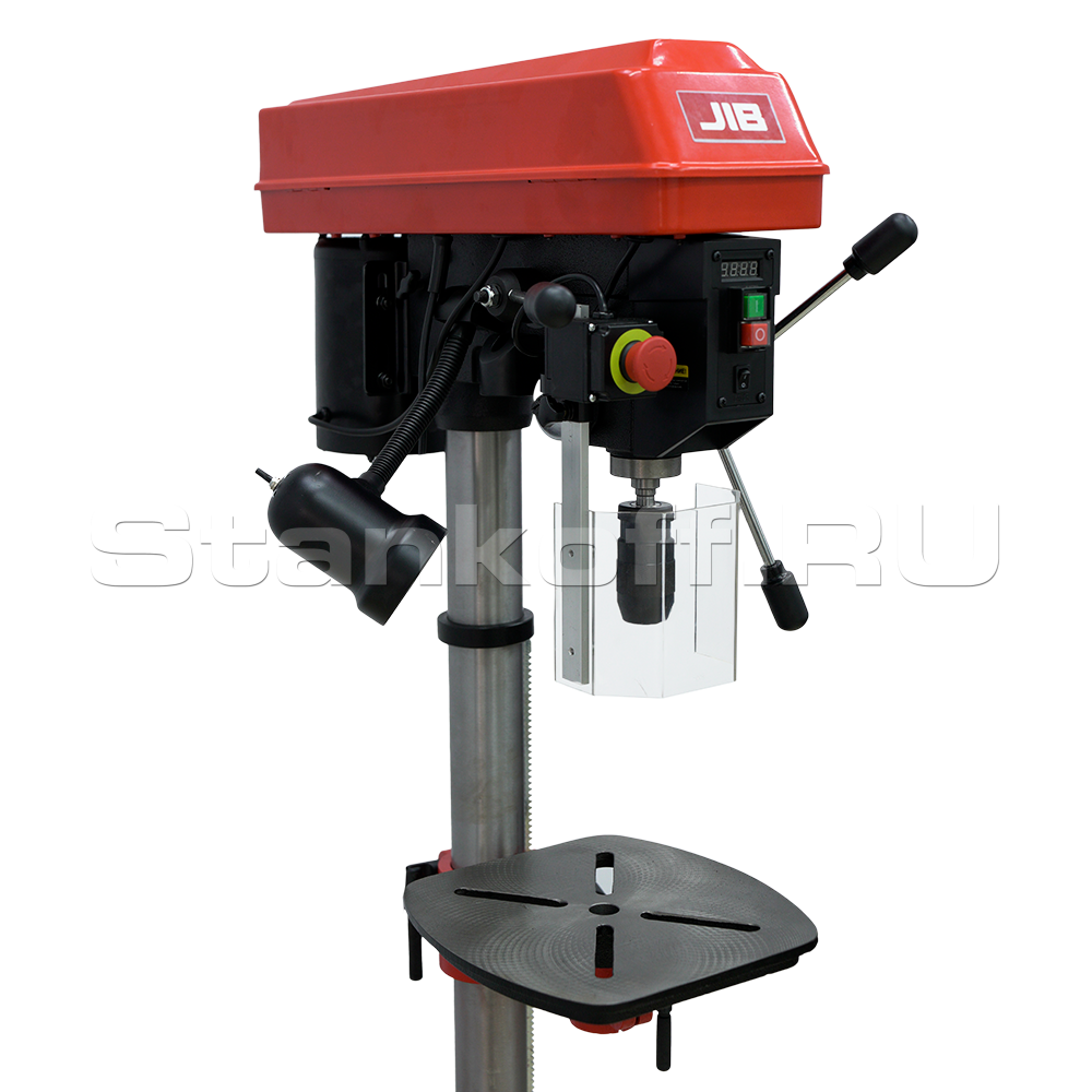

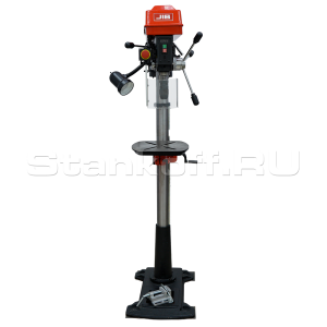

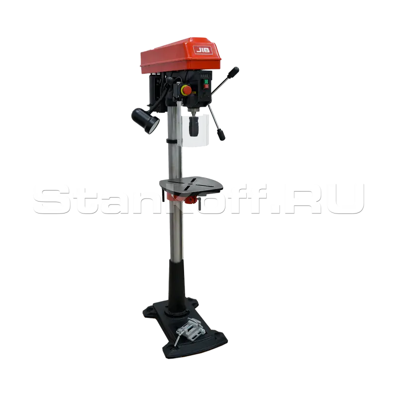

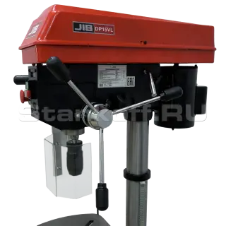

Особенности станка
  • Асинхронный двигатель мощностью 750 Вт;

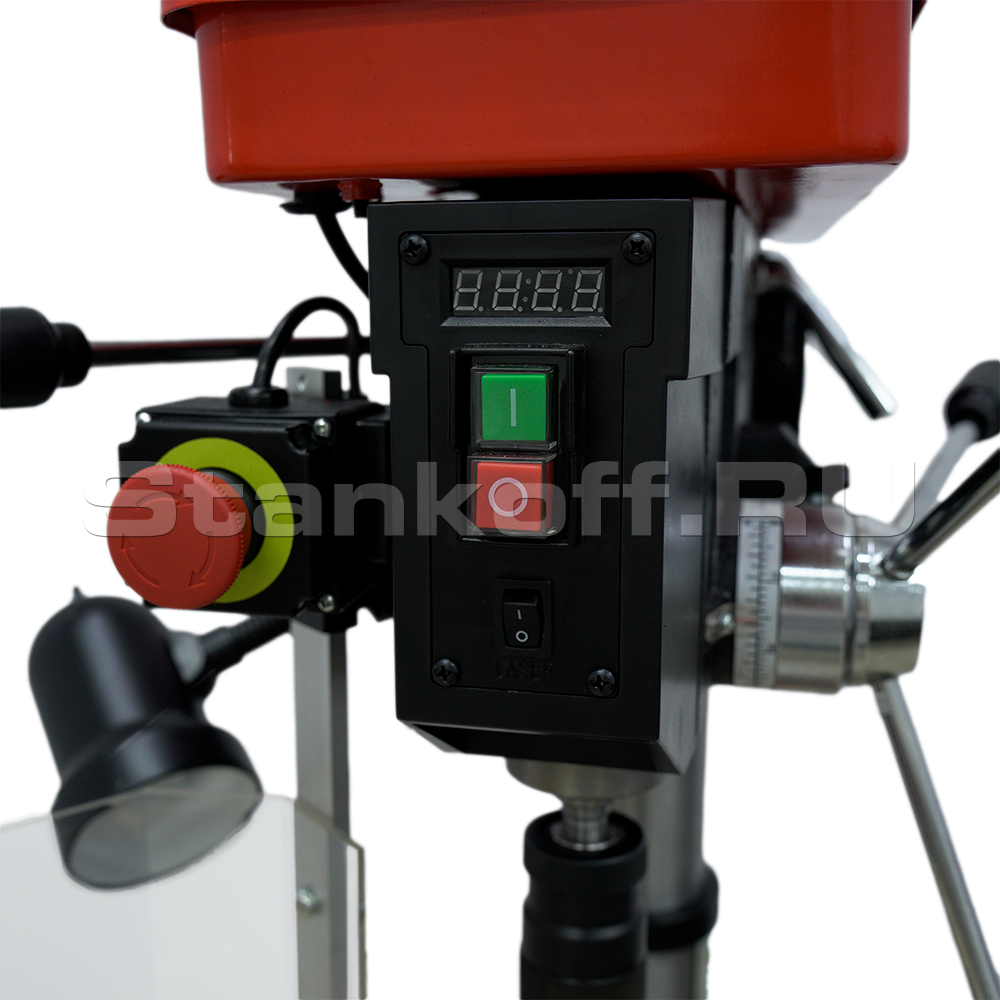

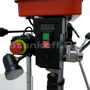

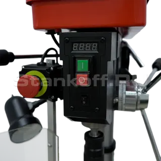

  • Бесступенчатая регулировка оборотов шпинделя;
  • Цифровая индикация значения оборотов шпинделя;
  • Стационарная напольная конструкция;
  • Стойка-колонна повышенной жесткости;
  • Реечный механизм регулировки высоты стола;
  • Прочное чугунное основание;

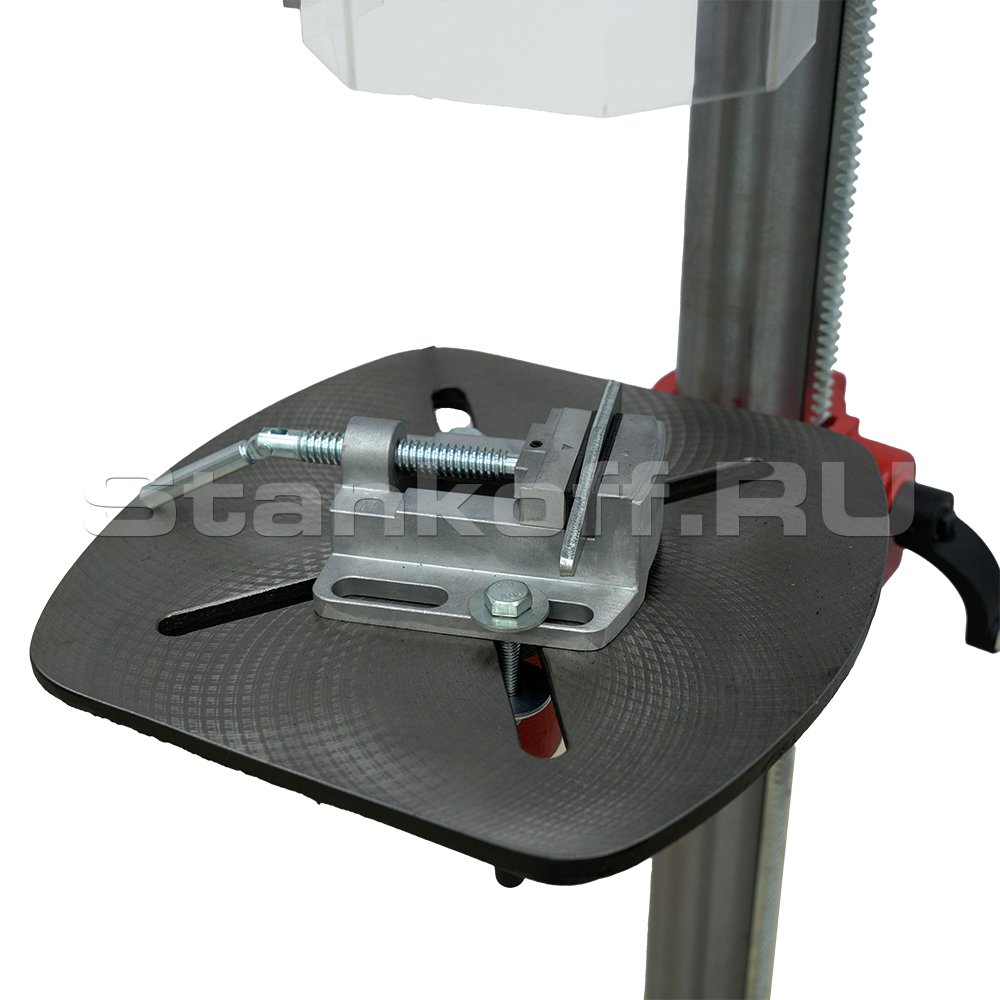

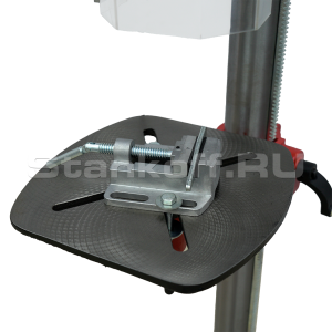

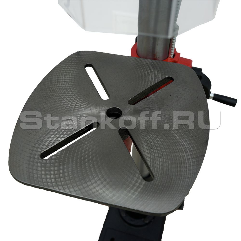

  • Рабочий стол размером 306 х 306 мм;
  • Подсветка рабочей зоны для улучшения видимости;
  • Лазерная система указания оси сверления для точности работы.
Комплектация

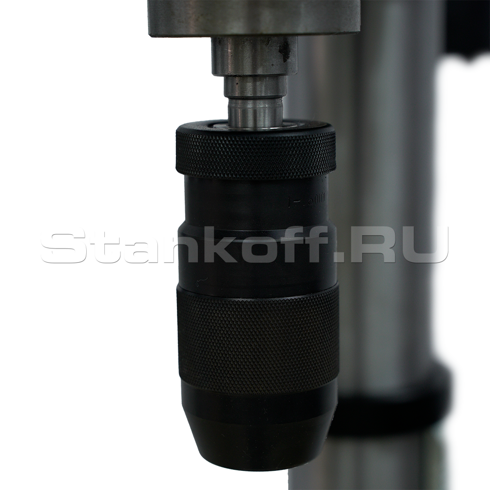

  • Бесключевой быстрозажимной патрон;
  • Рабочий стол 306 x 306 мм;
  • Тиски;
  • Защита патрона;
  • Лазерная система указания оси сверления.

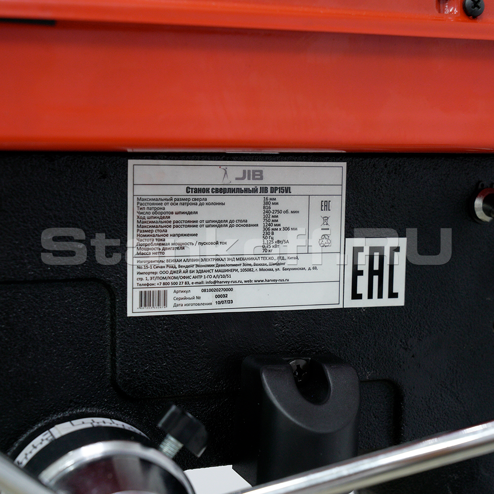

Максимальный размер сверла, мм 16
Вылет шпинделя, мм 200
Тип патрона B16
Число оборотов шпинделя, об/мин 240 - 2750
Ход пиноли шпинделя, мм 102
Максимальное расстояние от шпинделя до стола, мм 750
Максимальное расстояние от шпинделя до основания, мм 1240
Размер стола, мм 306x306
Номинальное напряжение, В 230
Частота тока, Гц 50
Потребляемая мощность, кВт 1,125
Пусковой ток, А 5
Мощность двигателя, кВт 0,75
Габаритные размеры станка в упаковке (ДxШxВ), мм 1400x550x300
Масса нетто/брутто, кг 70/75
