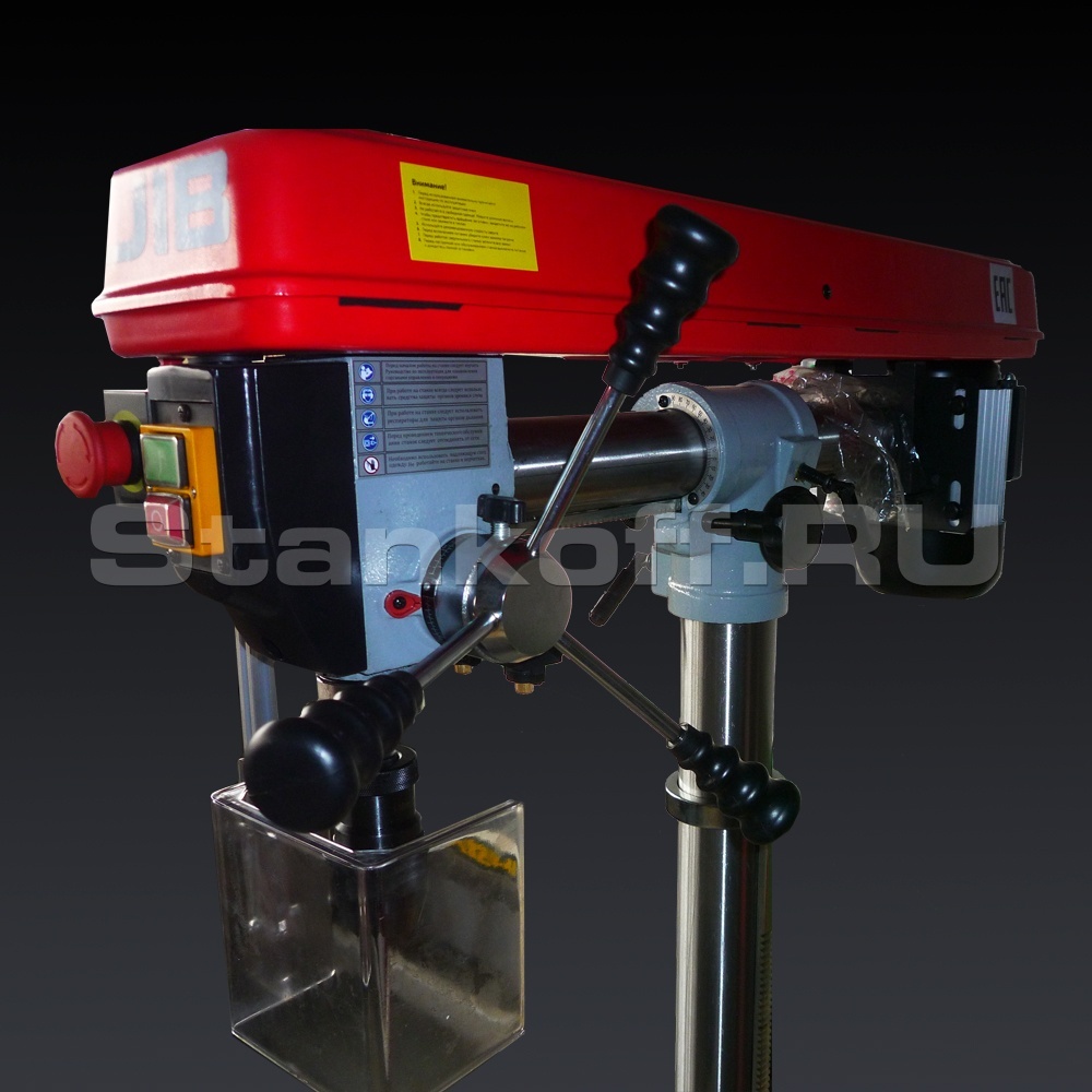

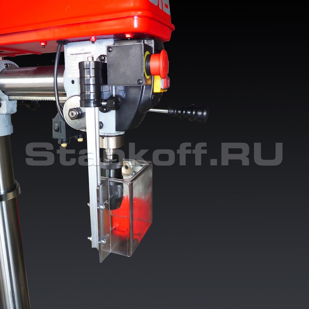

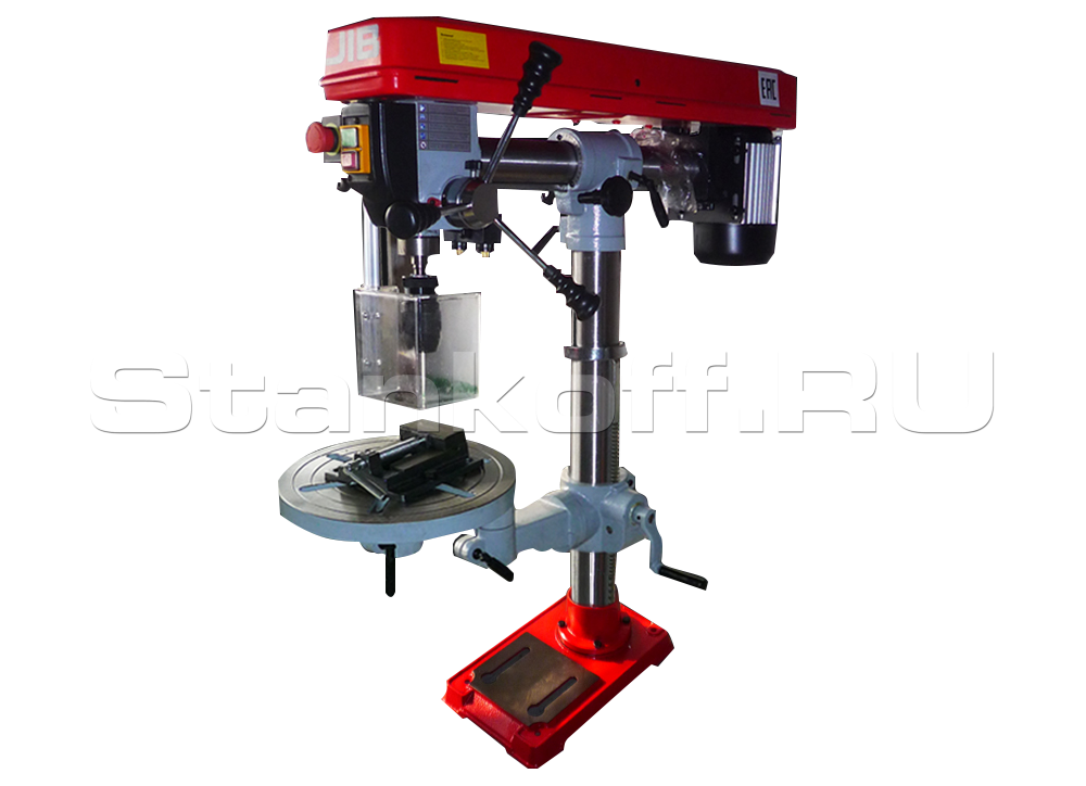

Конструкция станка позволяет осуществлять обработку заготовки под углом. Вылет шпинделя 110 - 430 мм. Угол наклона шпинделя + 45 /- 90 град. Разворот шпинделя – 360 град. Ход пиноли шпинделя 80 мм. Защита рабочей зоны. Подсветка рабочей зоны. Лазерная система указания оси сверления. Точно отшлифованный чугунный рабочий стол. Быстрозажимной патрон МТ2 16 мм. Диапазон регулировки оборотов 500 – 2500 об/ мин, 5 скоростей. Тиски для точного позиционирования заготовки.

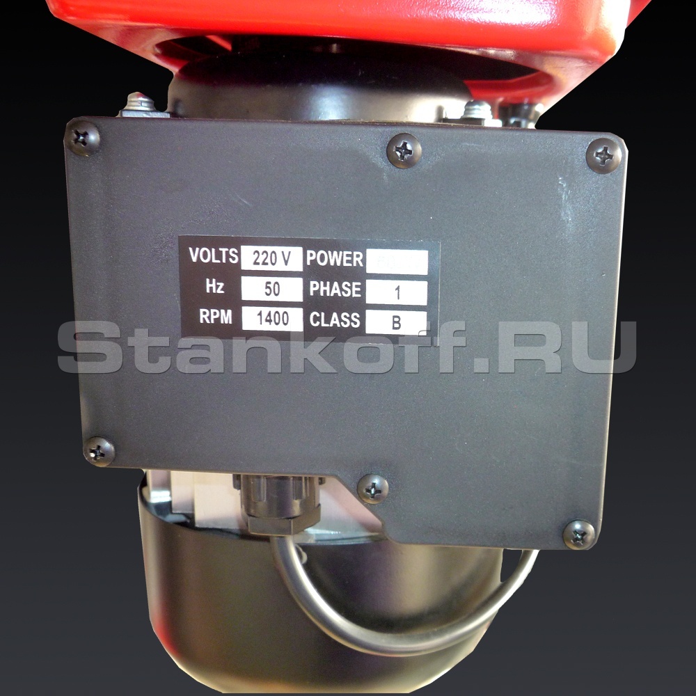

| Номинальное напряжение, В | 220 |
| Частота тока, Гц | 50 |
| Потребляемая мощность, кВт | 0,6 |
| Пусковой ток, А | 3 |
| Мощность двигателя выходная, кВт | 0,4 |
