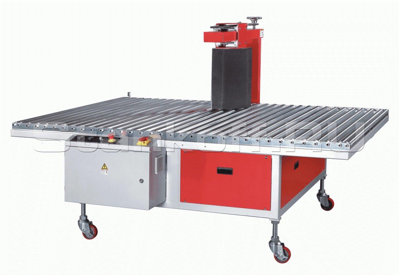

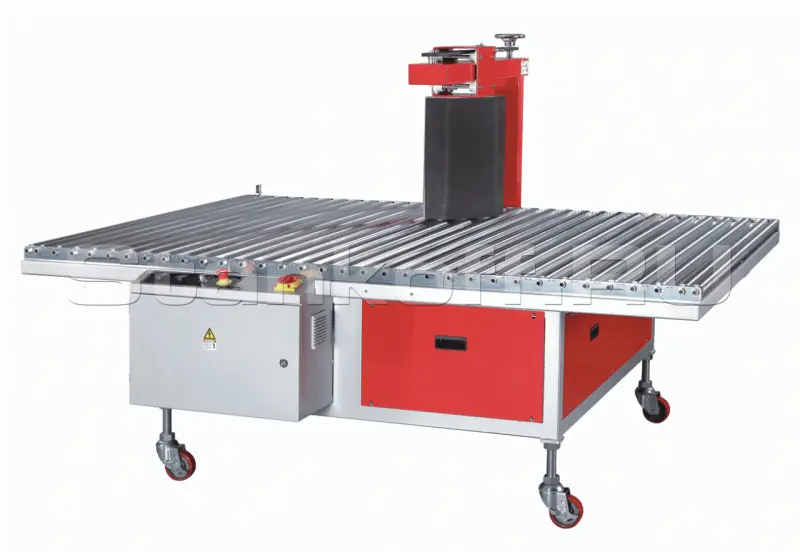

Устройство переворачивания связки гофрокартона C-BT-L
C-BT предназначен для использования на производственной линии для поворота пачек гофрокартона. Размер стола, ширина 1662 мм, длина 2280 мм. Данное устройство имеет простые настройки, благодаря которым её можно встроить в практически любую линию на предприятии, например, вместе с уплотнителем картонных связок и стреппинг машиной, чтобы обматывать такие картонные пачки стреппинг лентой вдоль и поперек профиля для надежной фиксации слоев вместе.
Особенности станка
  • Широкая поверхность конвейера и гибкость настроек позволяют использовать связки гофрокартона разных размеров;
  • Высота конвейера регулируется от 700 до 1000 мм;
  • Разъемное соединение используется для связи устройств вверху и внизу производственной линии.
Напряжение питания 220 В, 380 В, 400 В 50/60 Гц 3 фазы
Размер стола 1662 мм (Ш) × 2280 мм (Д)
Высота стола 700 ~ 1000 мм
Вес нетто машины 517 кг
Мин. и макс. размер упаковки Макс. 1420 мм (Ш) × 1420 мм (Д) × 450 мм (В)
Мин. 200 мм (Ш) × 20 мм (В) × 300 мм (Д)
Потребляемая мощность 0.6 кВт
Скорость конвейера 10 ~ 55 м/мин.
Температура рабочей среды 5 ~ 40°C
