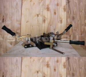

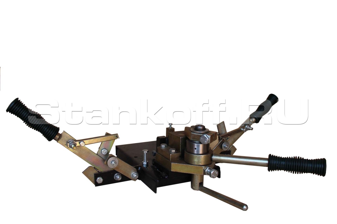

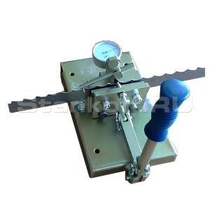

Разводной станок РУ-06.9 обеспечивает наиболее качественную разводку, по сравнению с ранее выпускаемыми конструкциями разводных станков, достигаемую применением двух эксцентриков, изготовленных в одной детали (один для зажима пилы, другой - для передачи давления на зуб пилы). Станок снабжен двумя рукоятками для подачи пилы по шагу. По желанию заказчика при поставке станка может комплектоваться как с индикатором часового типа ИЧ-10, так и без него.
| Наибольшая ширина разводимой пилы, мм | 50 |
| Привод | ручной |
| Длина, мм | 385 |
| Ширина, мм | 270 |
| Высота, мм | 160 |
| Длина штанг в сборе, мм | 1200 |
| Масса, кг | 12 |
