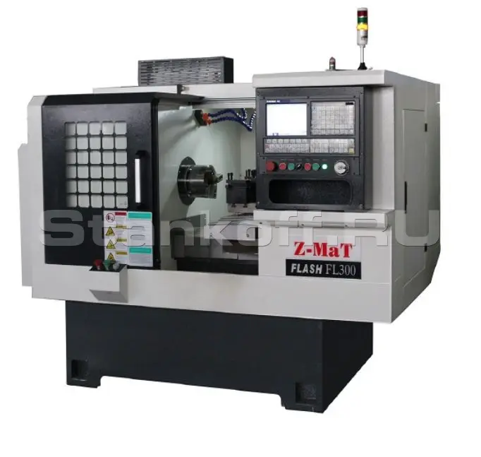

Токарный станок с ЧПУ Flash FL300
Токарный станок с ЧПУ с классической горизонтальной станиной и линейными направляющими. Станок может оснащаться различными системами ЧПУ. Данные станки отлично подходят для обработки деталей на мелкосерийном производстве со сложным наружным и внутренним контуром, расточки, нарезания резьбы, канавок, радиусов и пр. токарных операций.
Особенности станка
  • Благодаря высокоскоростной линейной направляющей и шарико-винтовой паре обладает быстрым холостым ходом и прост в эксплуатации.
  • Серводвигатель осей X/Z. Шпиндель оснащается двигателем с преобразователем частоты или серводвигателем.
  • В качестве дополнения возможна установка различных систем управления, резцедержек, патронов, что позволяет удовлетворить потребности конкретных предприятий.
  • Компактные размеры за счет отсутствия задней бабки, подходит для установки систем автоматикой подачи заготовок
  • Высококачественные электронные компоненты Schneider
  • Доступная цена и надежное качество для предприятий с массовым производством.

Диаметр изделия над станиной, мм 300
Максимальный диаметр обработки (над суппортом), мм 135
РМЦ, мм 300
Патрон 6” (160мм), 3-х кулачковый, гидравлический патрон
Диапазон оборотов, об/мин 5-3000
Проходное отверстие шпинделя (сквозное), мм 48(40), А2-6
Скорость быстрого перемещения по осям, м/мин
X:25
Z:15
Тип направляющих Линейный направляющие Качения. Направляющие и ШВП закрыты телескопическими кожухами
Перемещение по осям X/Z, мм 350/300
Мощность приводов по осям X/Z, кВт 1,5/1,5
Точность позиционирования/повторяемость, мм 0,01/0,005
Минимальная подача X/Z, мм 0,001/0,001
Мощность главного двигателя, кВт 5,5/7,5
Привод шпинделя Ременный
Система ЧПУ GSK (Китай)
Резцедержка Многорезцовый стол, 6 блоков
Задняя бабка нет
Полная мощность, кВт 9
Габаритные размеры, мм 1700×1200×1550
Вес, кг 1800
Система подвода СОЖ Да
Объем бака СОЖ, л 80
Полностью закрытая зона резания Да
Выносной пульт управления по осям Да
Трансформатор напряжения 380/220 в Да
Автоматическая централизованная система смазки Да
Металлические опоры, набор инструмента, эл. схема, паспорт, протокол точности, руководство по эксплуатации на англ./русском Да
