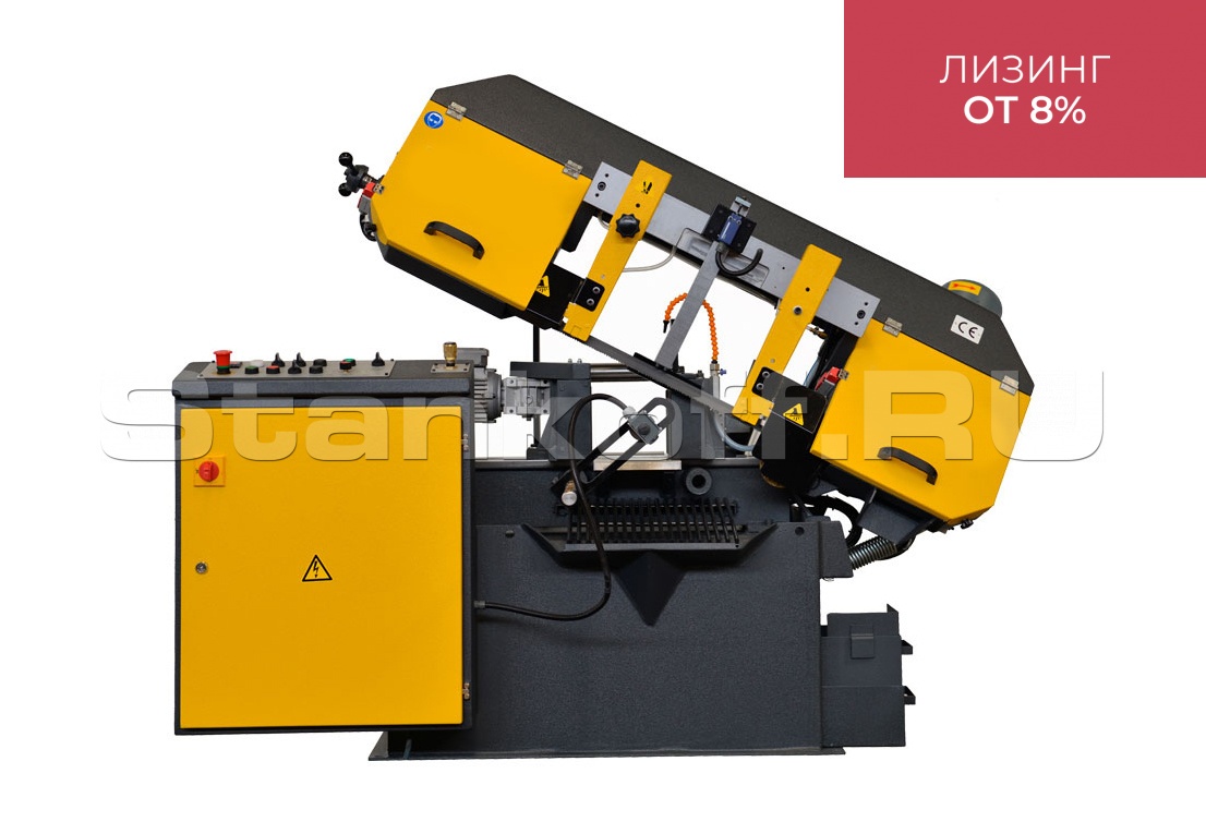

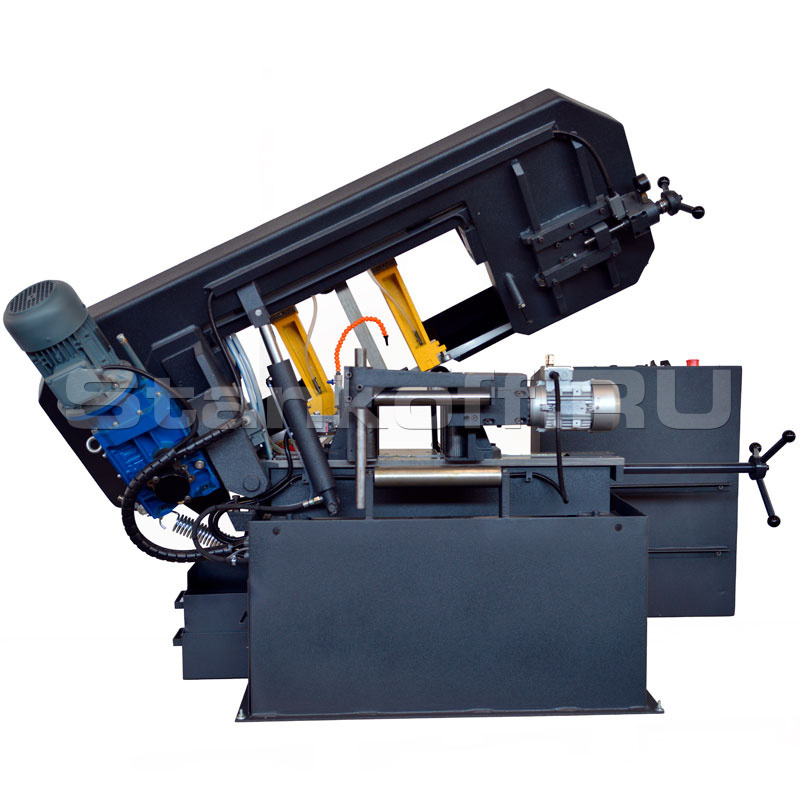

Автоматический ленточнопильный станок BMSO 320 предназначен для высокопроизводительной резки профильных заготовок, труб, прутков, либо пакетов таких заготовок. Основополагающим отличием автоматического ленточнопильного станка от аналогичных является наличие двух принципиально разных систем подачи заготовок: автоматическая подача в роликовых тисках и подача во второй паре подающих тисков.

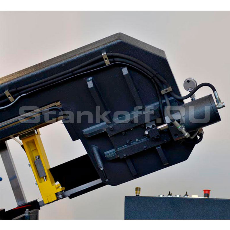

  • Гидромеханическая система натяжения ленточнопильного полотна с манометром обеспечивает надёжную фиксацию рекомендуемого значения натяжения;
  • Мощные вертикальные направляющие с блоком подшипников и твердосплавных пластин позволяют избежать отклонения полотна при резке сплошных материалов. Ручная регулировка положения в зависимости от ширины заготовки.

  • Вес станка в 1,5-2 раза превышает вес аналогов. Жёсткая конструкция позволяет резать заготовки сплошного сечения даже на самых маленьких моделях.

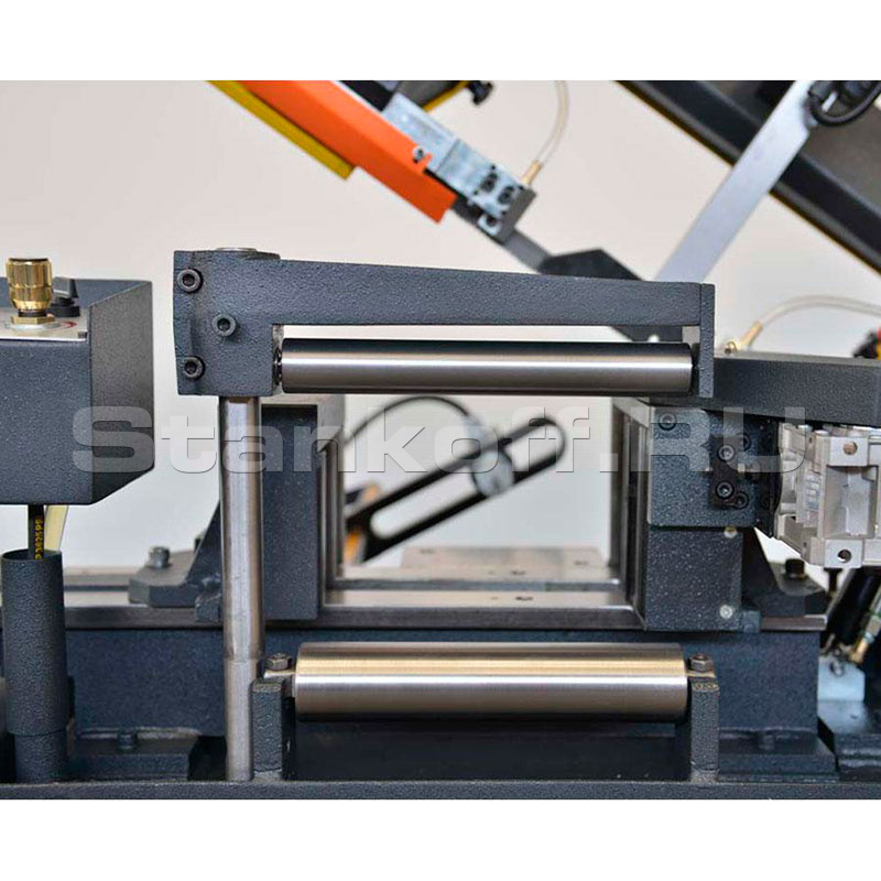

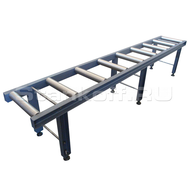

  • Наличие в стандартной комплектации роликовых стоек и  рольгангов.

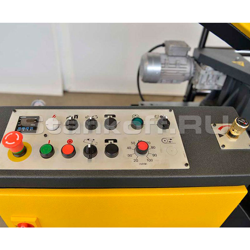

Рабочая скорость 20-100 м/мин
