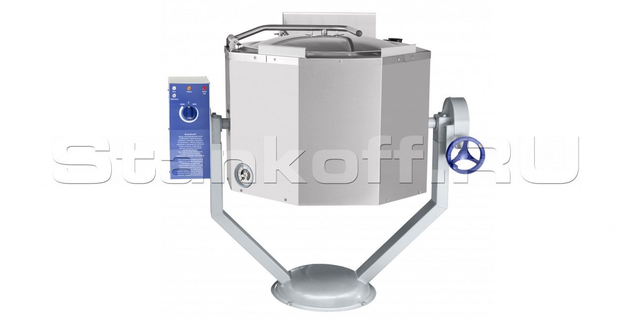

Особенности:
- Цельнотянутый(без сварных швов) варочный сосуд из аустенитной нержавеющей стали марки AISI 304;
- Корпус из аустенитной нержавеющей стали AISI 304;
- Объем варочного сосуда 100 л;
- Опрокидывание с помощью ручного привода;
- Максимальный угол опрокидывания -100°
- Аналоговая панель управления;
- Температура приготовления продукта до+100 °С;
- Кран залива воды в варочный сосуд;
- Откидная крышка фиксируется в верхнем положении;
- Котел поставляется с монтажной бетонируемой в пол подставкой, под фундаментные болты М10х100 мм.
