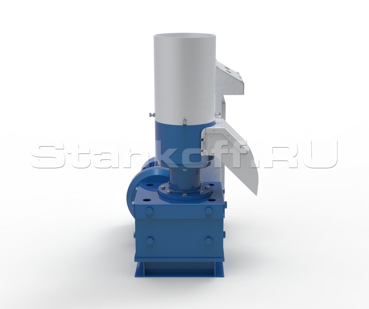

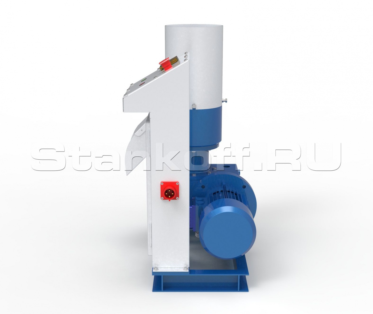

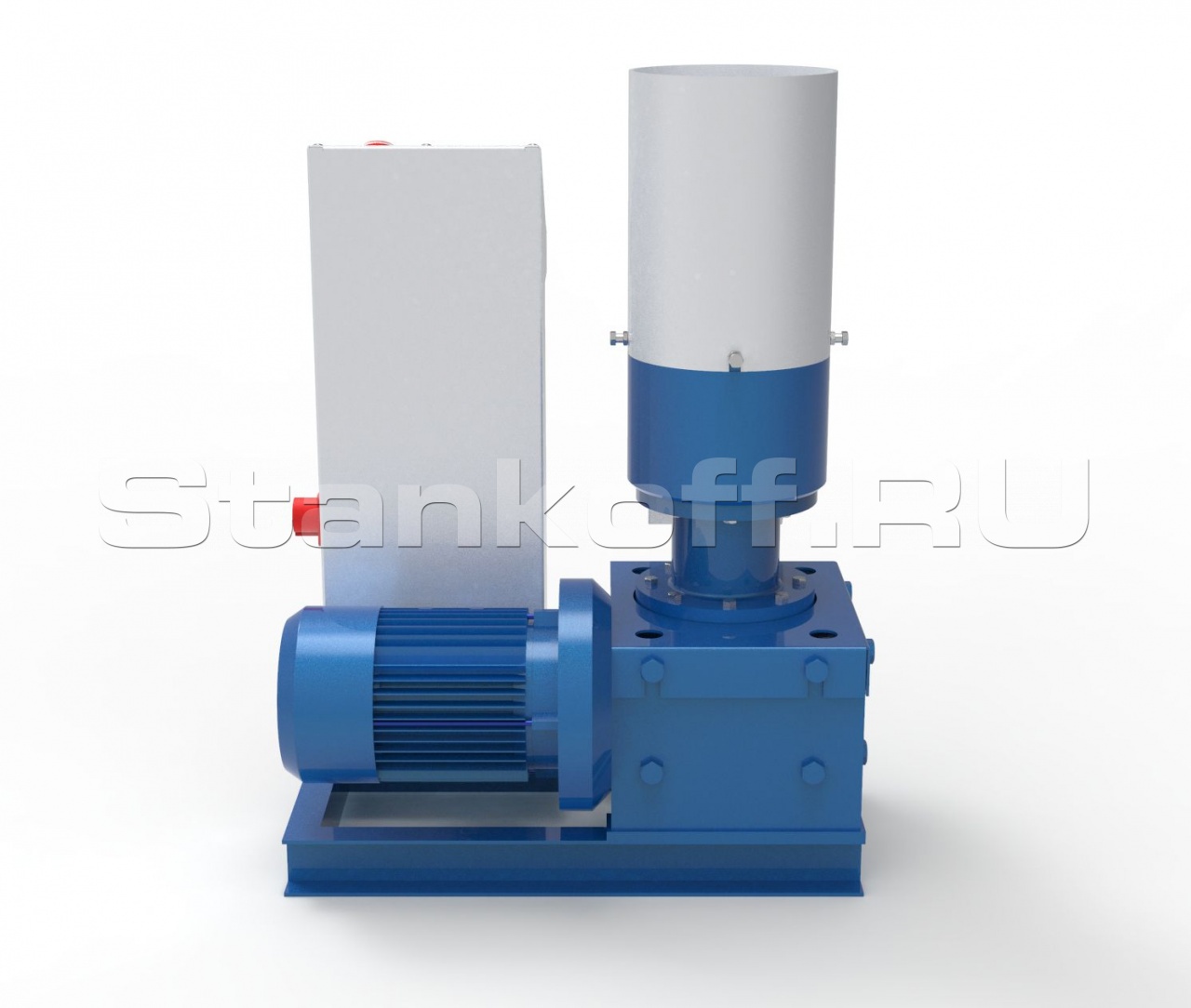

Гранулятор для корма М2
Гранулятор корма М2 - служит для производства гранул из зерновых, бобовых, сена, соломы, люцерны, травяной муки и т.п. Исходное сырье должно иметь влажность до 15 %, а получаемая гранула может иметь размер от 2 мм до 10 мм в зависимости от установленной сменной матрицы.

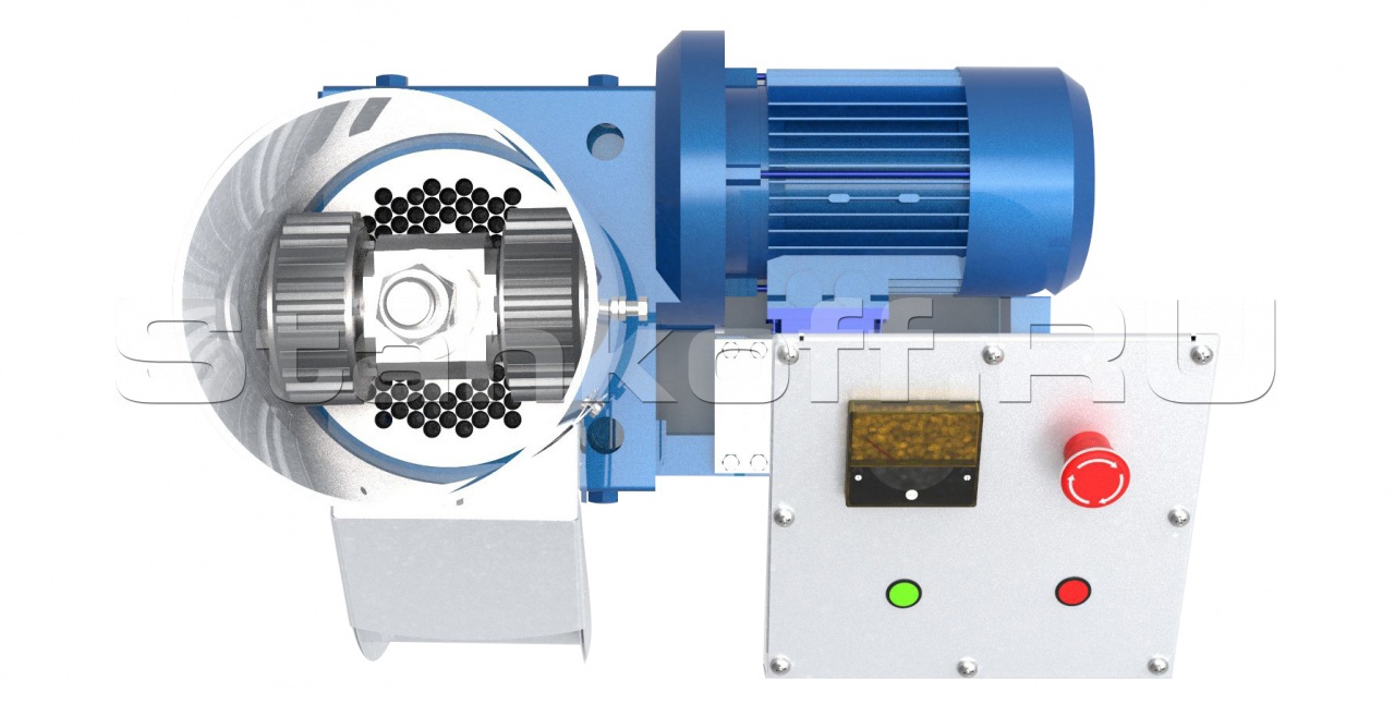

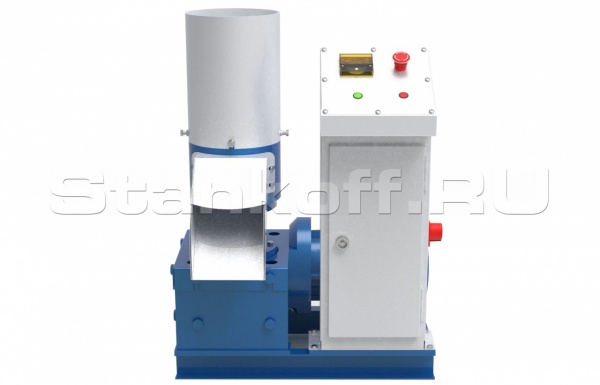

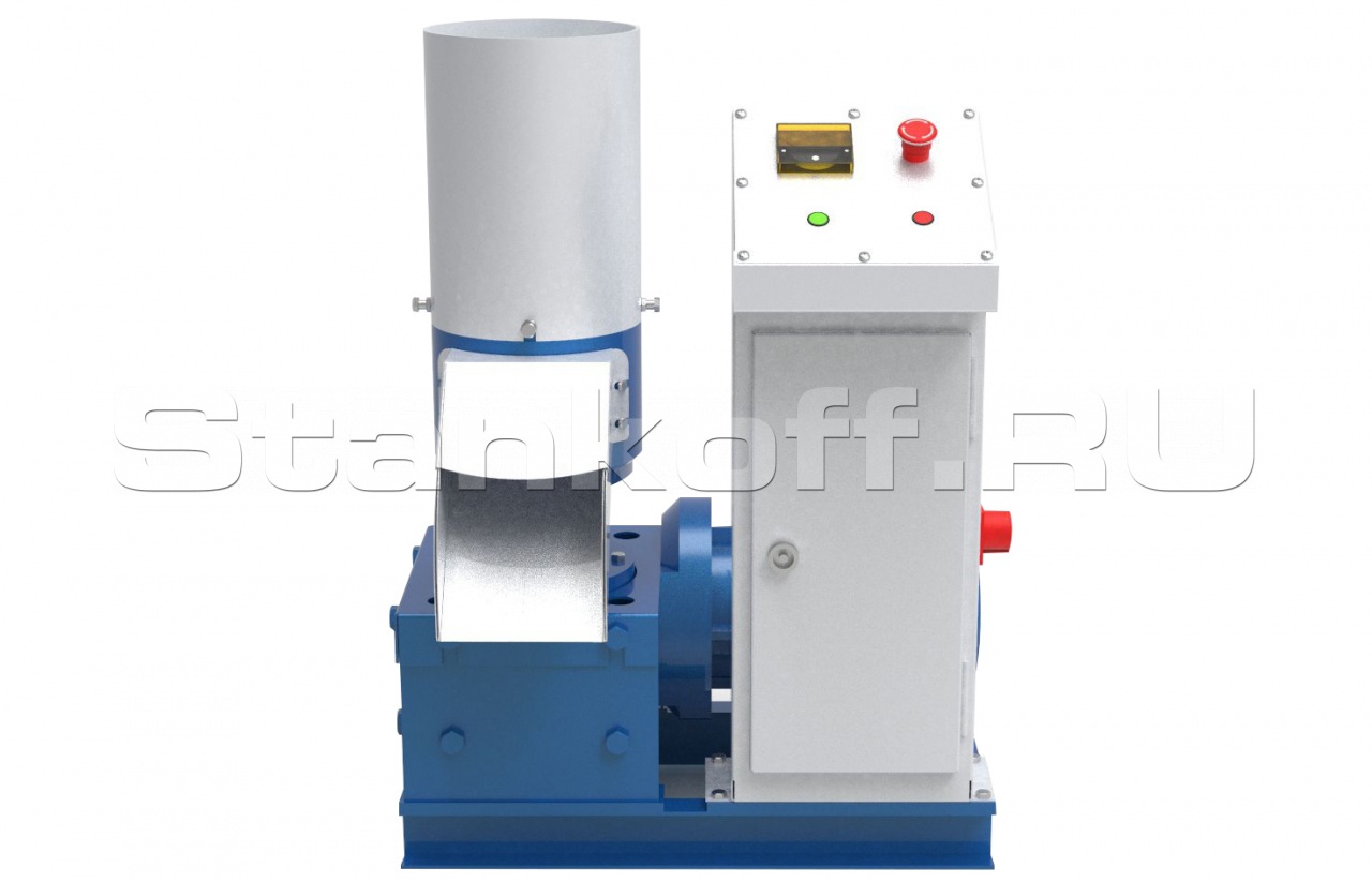

Конструктивная особенность грануляторов серии «Медведь» - неподвижная матрица и тройные подвижные ролики, что обеспечивает сильное прессующее давление и высокую производительность. Оборудование может быть укомплектовано дополнительно: пультом управления – для запуска и аварийной остановки, а также наблюдением за текущими значениями нагрузки на электродвигатель, шнеком дозатором (с частотным преобразователем) – для равномерной подачи сырья в бункер гранулятора.
| Мощность, кВт | 11 |
| Производительность, кг/час | до 800 |
| Сырье для переработки | зерно, люцерна, сено |
| Размер сырья (max), мм | до 3*3 |
| Влажность сырья (max), % | до 15 |
| Диаметр матрицы, мм | 205 |
| Диаметр гранулы, мм | от 2 до 10 |
| Ролики | двойные подвижные |
| Комплектация, мм | матрица 6 |
| Габариты (Д х Ш х В), мм | 800x500x700 |
| Масса, кг | 210 |
