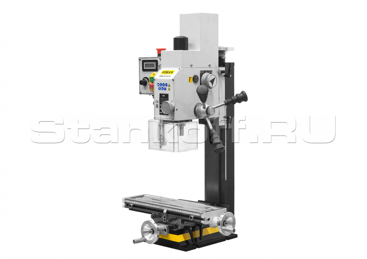

Станок предназначен для фрезерования, сверления под различными углами черных и цветных металлов и расщепляемых пластмасс. Мощный коллекторный двигатель. 2-диапазона скоростей шпинделя. Корпус станка отлит из серого чугуна. Большой прецизионный крестовый стол. Цифровая индикация частоты вращения. Цифровая индикация глубины сверления. Возможность наклона фрезерной головки вправо/влево. Маховик микроподачи пиноли шпинделя. Изготовлен по стандарту СЕ.
