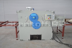

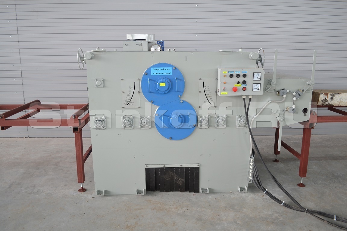

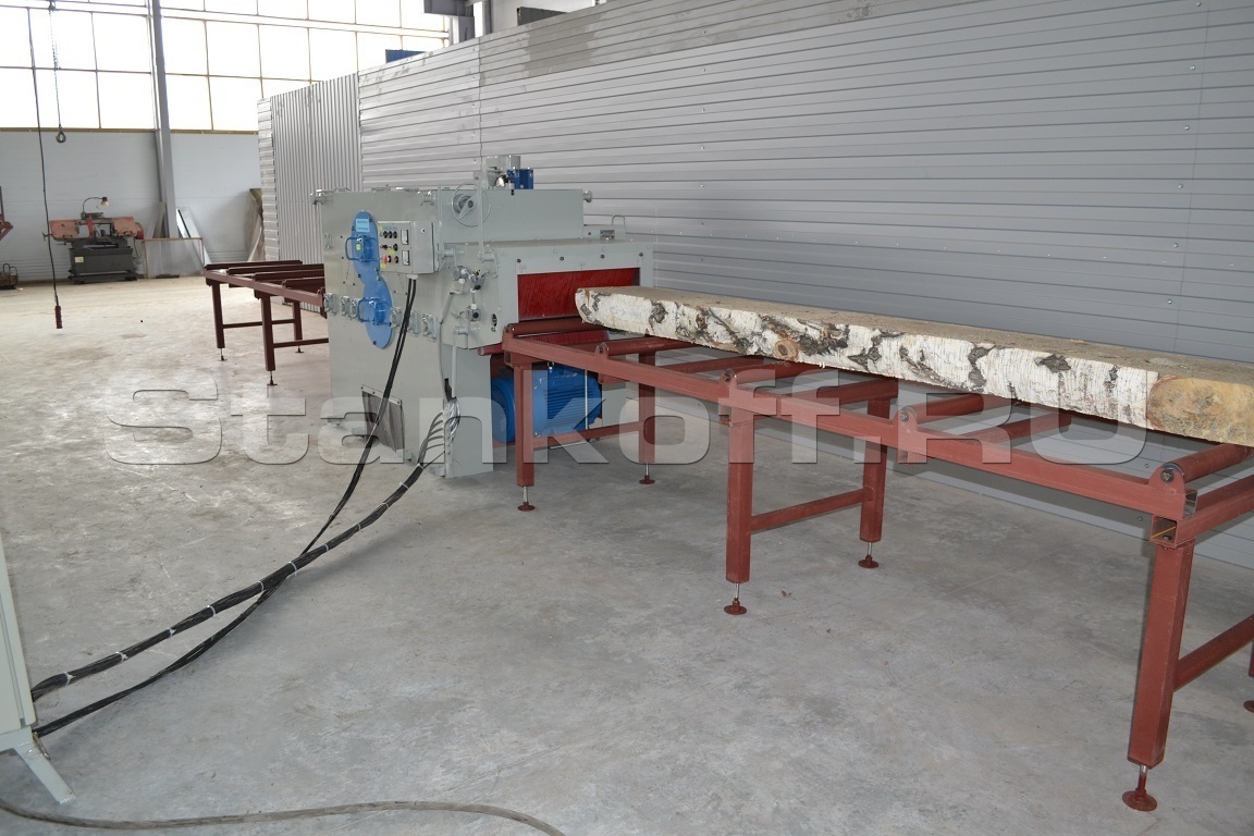

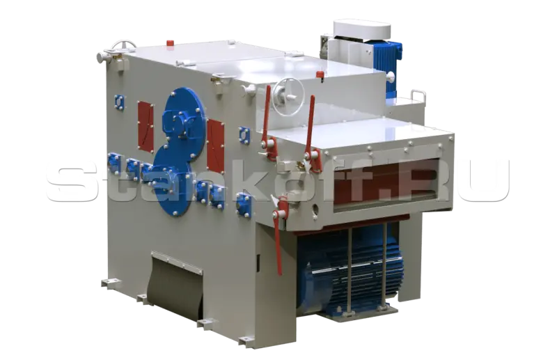

Схема работы станка
Установленная мощность, кВт 77
Производительность на входе, м³/смена от 30
Диаметр пил, мм 300
Диаметр пильного вала, мм 75
Максимальное количество пил в постове, шт 2x10
Ширина постова, мм 630
Максимальное сечение лафета, мм 650х160
Минимальная длина лафета, мм 1500
Мощность главного эл. двигателя, кВт 30*, 37, 45*
Частота вращения пилы, об/мин 3000
Привод продольной подачи, тип электромеханический
Мощность эл. двигателя подачи, кВт 3
Скорость продольного перемещения, м/мин ступенчато/плавно* от 0 до 13,6(до 40*)
Транспортировочные параметры:
высота, мм
ширина, мм
длина, мм
общий вес, кг
объем, м³
1675
1290
2080
2100
4
