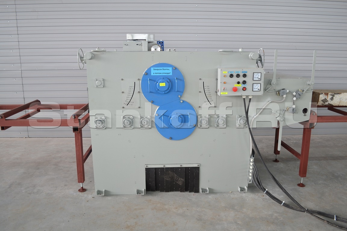

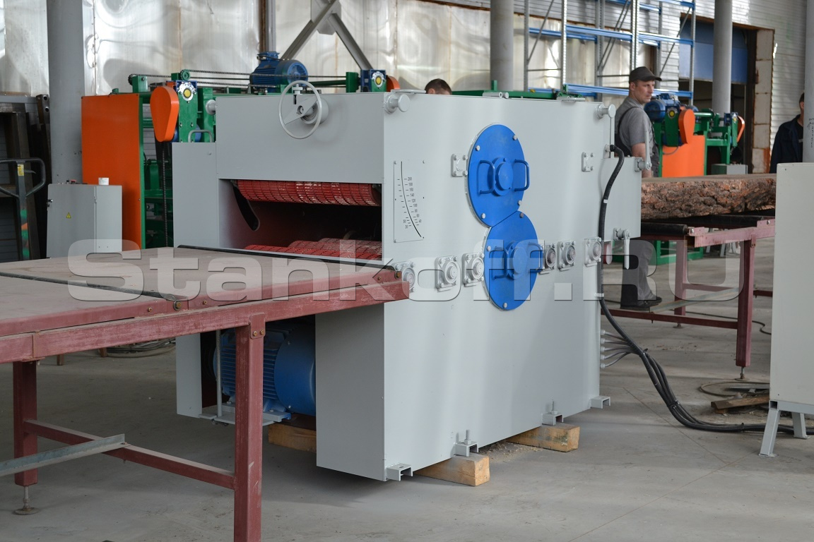

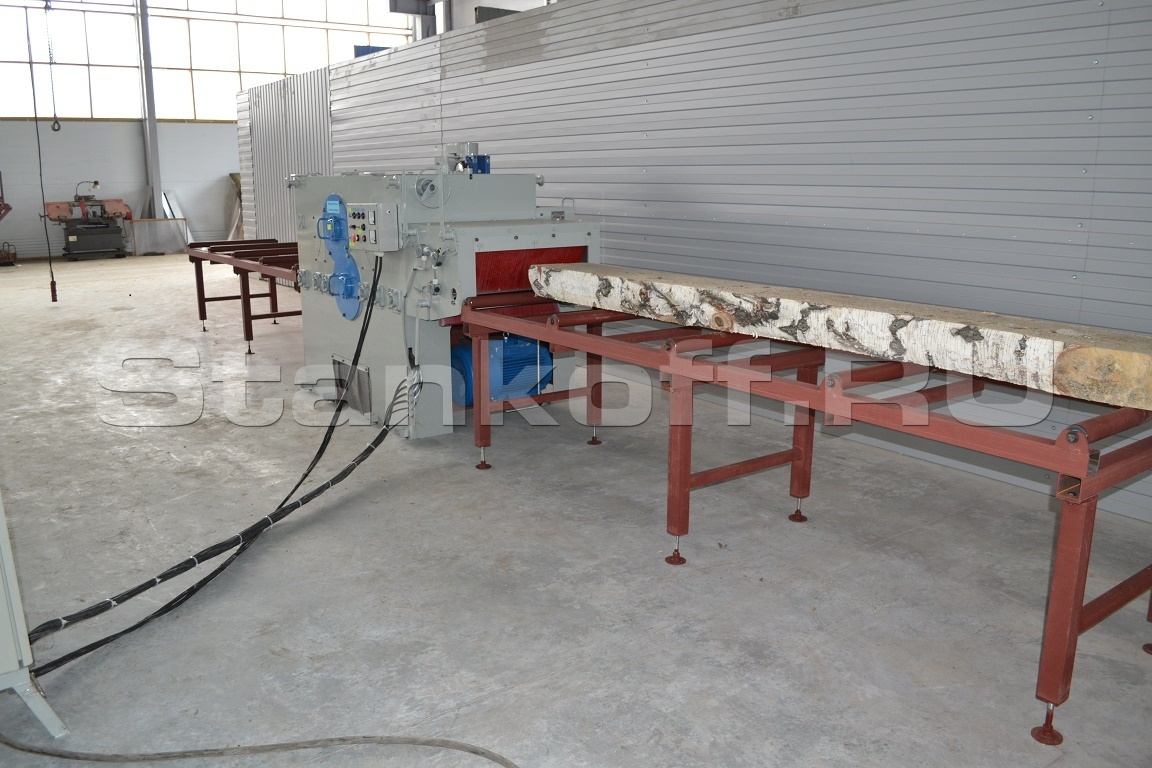

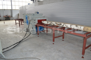

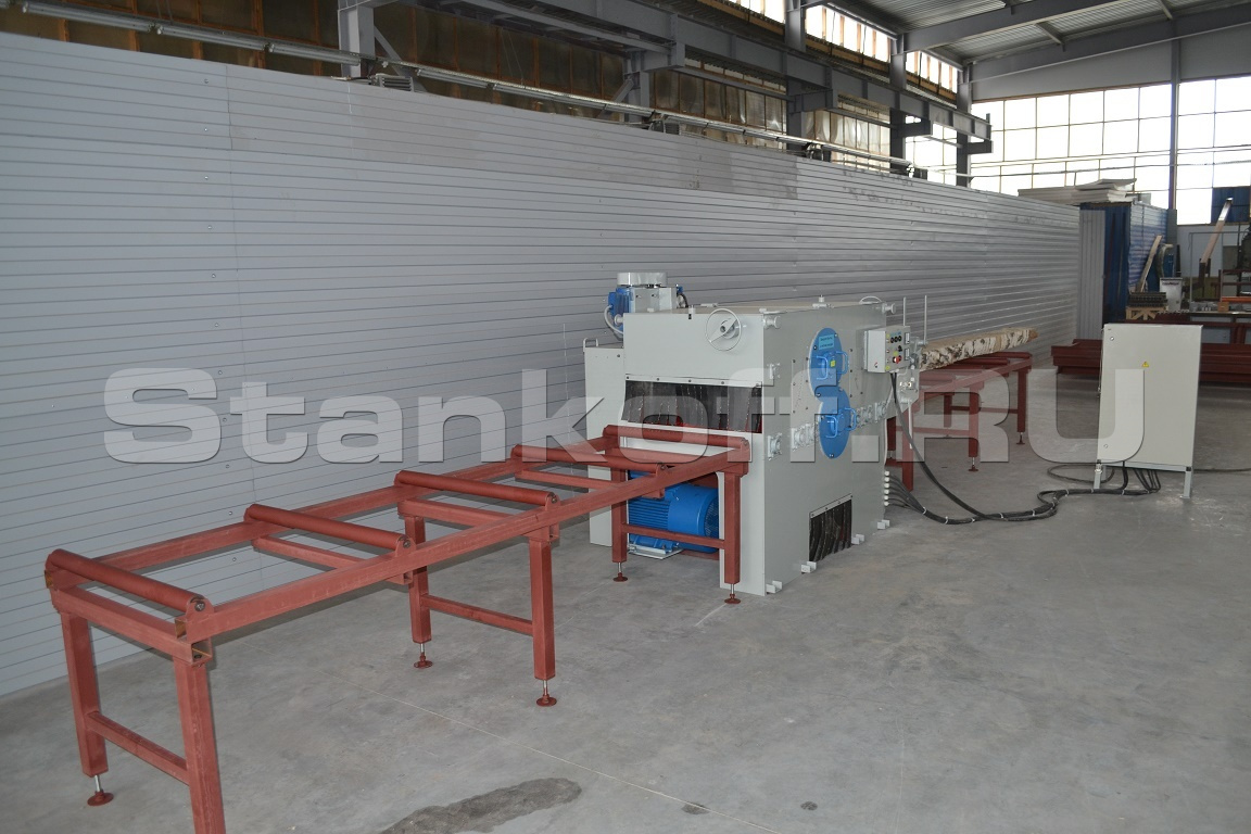

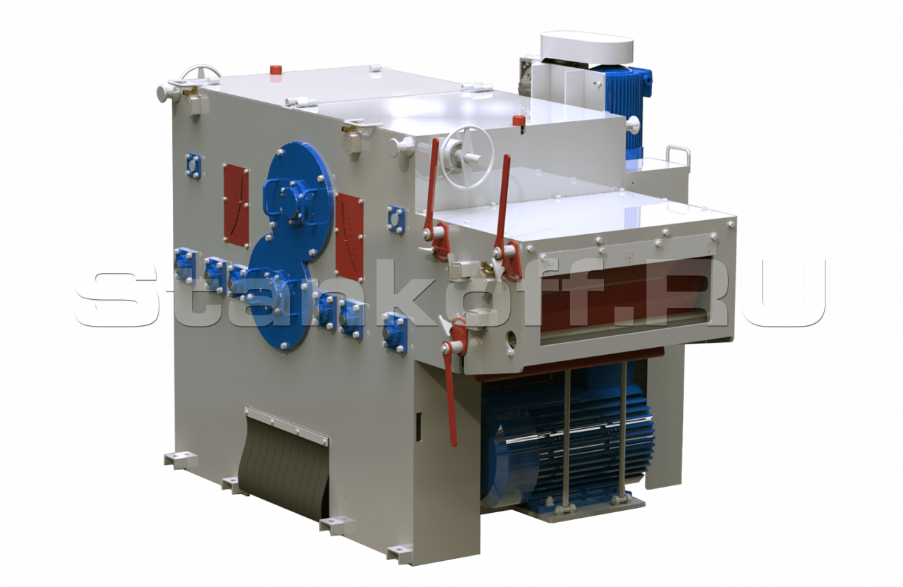

Двухвальный многопильный станок 2Ц16-250
Преимущества
  • Высокая скорость пиления
  • Идеальная геометрия получаемых пиломатериалов
  • Возможность пиления как одним так и двумя валами
  • До 10 пил на каждом валу
Схема работы станка
Установленная мощность, кВт 63
Производительность на выходе, м³/смена от 25
Диаметр пил, мм 250
Диаметр пильного вала, мм 75
Максимальное количество пил в постове, шт 2x10
Ширина постова, мм 630
Максимальное сечение лафета, мм 650х120
Минимальная длина лафета, мм 1500
Мощность главного эл. двигателя, кВт 30, 37*, 45*
Частота вращения пилы, об/мин 3000
Привод продольной подачи, тип электромеханический
Мощность эл. двигателя подачи, кВт 3
Скорость продольного перемещения, м/мин ступенчато/плавно* от 0 до 13,6(до 40*)
