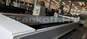

Оптоволоконный лазерный станок для резки металла LF6015C/6000 Raycus
Современный станок лазерной резки с оптоволоконным лазерным излучателем Raycus и электронной системой управления ЧПУ. Широко используется в различных отраслях промышленности - авиации, судостроении, автомобилестроении, приборостроении, раскрое металла, рекламе и пр.
Эффективно применяется для резки различных металлов, таких как нержавеющая, углеродистая, легированная, кремнистая сталь, алюминиевые листы, латунь, медь, оцинкованные пластины и т.д.
