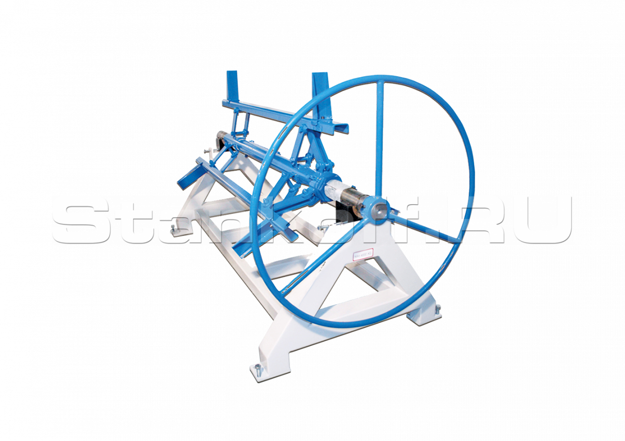

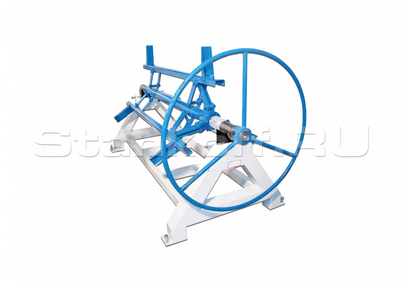

Разматыватель UNC5000
Особенности
  • Разматыватель UNC5000 может встраиваться в производственные линии или использоваться отдельно на производствах, использующих рулонный металл;
  • Возможность установки рулонов с внутренним диаметром до 508 мм и массой до 5 тонн;
  • Благодаря синхронному разжатию опор сердечника обеспечивается высокая точность позиционирования внутри рулона;
  • Механизм расширения сердечника располагается с одной стороны и позволяет более эффективно осуществлять центровку одному человеку;
  • Регулируемые опоры позволяют осуществить более точную настройку положения сердечника в линии, не меняя положения станины.
При работе со станком плазменного раскроя уменьшаются расходы на отходах металла. Штурвал позволяет осуществлять подачу и торможение металла в рабочей зоне, не задействуя дополнительное оборудование.
Тип привода Ручной
Рабочая длина, мм 1500
Максимальная ширина рулона, мм 1500
Внутренний диаметр рулона, мм 508
Максимальный вес рулона, кг 5000
Габариты станка (ДхШхВ), мм 1000х2200х1150
Вес, кг 280
