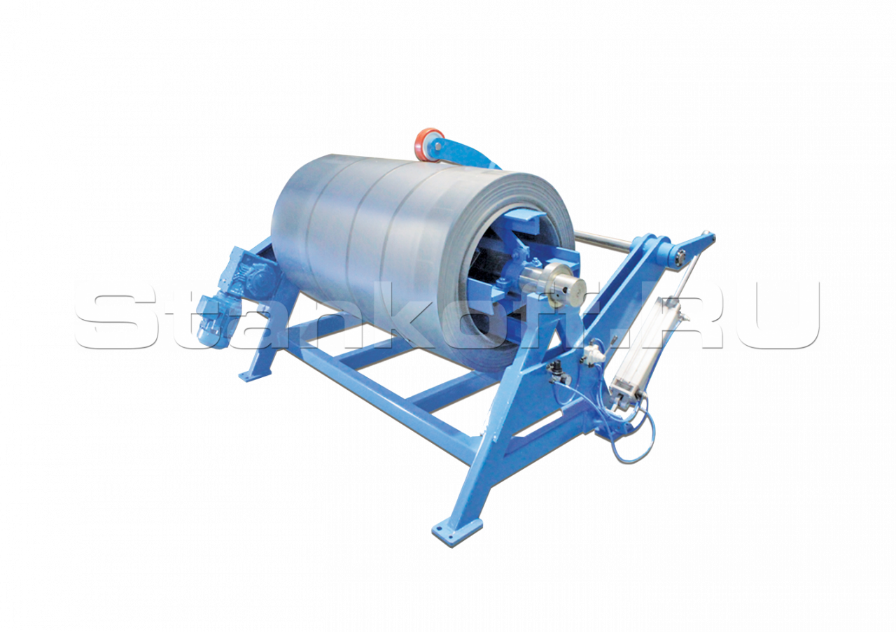

Разматыватель UNC7000M
Особенности
  • Разматыватель с электроприводом UNC7000M применяется для работы с рулонной сталью шириной до 1500 мм и весом до 7 тонн;
  • Мощная сварная рама;
  • Оснащен электроприводом. Имеет удобный механизм разжатия и центровки;
  • Есть тормозное устройство, позволяющее избежать провисание металла;
  • Возможность установки рулонов с внутренним диаметром до 508 мм.
Рекомендуем использовать разматыватель UNC7000M совместно с автоматическими линиями, либо на производствах, обрабатывающих рулонный металл вручную.
Тип привода Электрический
Рабочая длина, мм 1500
Максимальная ширина рулона, мм 1500
Внутренний диаметр рулона, мм 508
Максимальный вес рулона, кг 7000
Мощность двигателя, кВт 0,75
