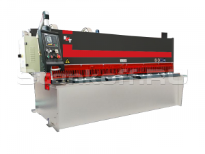

Начальный этап любой металлообработки – раскрой листового металла для получения заготовок необходимой формы и размера. Для этой операции подойдут гильотинные ножницы серии KSM. С их помощью резка стали и цветных металлов станет точнее и аккуратнее.
Станок раскраивает листовой металл с наибольшей, по сравнению с газовой резкой, пильными дисками или полотнами, производительностью. Привод ножниц и закаленные ножи отвечают за стабильность операции. За эргономичный дизайн, удобство в работе и малошумность устройства ценятся профессионалами. Их используют на машиностроительных, авиационных и судостроительных предприятиях и других производствах, с высокими требованиями к надежности оборудования.
Преимущества:
- Цельносварная конструкция гильотинных гидравлических ножниц для снятия внутренних напряжений прошла термообработку, что сделало ее еще более прочной и жесткой.
- Электрошкаф соответствует нормам СЕ, в него установлены компоненты от Schneider (Франция). При открытии дверей, резка останавливается.
- Главный двигатель от Siemens (Германия) отличается меньшим уровнем шума по сравнению с аналогичными агрегатами других фирм.
- Шестеренчатый насос SUNNY – обеспечит мощность всей гидравлической системы гильотинных ножниц и работу оборудования в течение 13 часов и больше.
- Энергоэффективная гидросистема Bosch Rexroth (Германия) - трубки и фитинги Garmon EMB защищают от разрывов и протекания масла.
- Управляющий контроллер Estun E21 с памятью на 40 программ, каждая из которых состоит из 25 шагов обработки.
- Режущий инструмент – ножи из легированной инструментальной стали c высокой износостойкостью.
- Шарико-винтовая пара HIWIN позволяет добиться большой точности.
- Бесступенчатая регулировка зазора лезвия.
| Длина реза, мм | 3200 |
| Номинальная толщина обрабатываемого материала, мм | 6 |
| Угол наклона лезвия, ° | 1°30 |
| Скорость работы, рез/мин | 9 |
| Мощность двигателя, кВт | 7,5 |
| Габаритные размеры, мм | 3840х1610х1620 |
| Вес, кг | 6000 |
