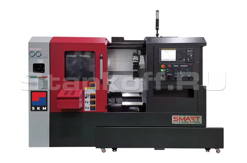

Токарный станок с ЧПУ SKM NL 2000B
Токарный станок с ЧПУ SKM NL 2000B — применяется во всех отраслях машиностроительной индустрии, в том числе в авиационно-космической промышленности, автомобильной промышленности, приборостроении, для обработки закаленных, высоколегированных, нержавеющих сталей и сплавов. станков с ЧПУ NL 2000B великолепно подходит как для чистовой обработки, так и для продолжительной тяжелой работы. Станок специально сконструирован для длительного обеспечения точности и качества поверхности обрабатываемой детали. Цельнолитая станина в компоновке с жёсткими направляющими скольжения увеличенного сечения обеспечивают высокую точность и производительность обработки. Быстрые перемещения и смена инструмента в револьверной головке экономят время за счет сокращения холостых перемещений.
Область применения:
Токарный обрабатывающий станок NL 2000B применяется во всех отраслях машиностроительной индустрии, в том числе в авиационно-космической промышленности, автомобильной промышленности, приборостроении, для обработки закаленных, высоколегированных, нержавеющих сталей и сплавов.
Производство машин и механизмов:
Инструментальное производство:
Приборостроение:
Получаемые изделия:
Схема обработки:
Конструктивные особенности:
Цельнолитая наклонная станина 45° с повышенной жесткостью и виброустойчивостью:
Способствует равномерному распределению нагрузки в процессе резания, удобной настройке и регулировке, а также легкому удалению стружки, сокращая время простоя оборудования и увеличивая производительность.
Точное ручное шабрение контактных поверхностей всех суппортов, передней и задней бабки со станиной обеспечивает длительную точность обработки и минимальный износ поверхностей.
Высокоточные направляющие качения и ШВП:
Шестигранные направляющие (ось X) – распределении нагрузки резания по поверхностям соприкосновения.
Закаленные индукционным способом и прецизионные шлифованные направляющие обеспечивают точную обработку в течение длительного периода времени.
Неподвижные двойные заанкеренные ШВП с предварительным натягом.
Шпиндель и шпиндельная бабка:
Высокое качество шпиндельной бабки = высокопроизводительный шпиндель + точный корпус.
На станке применяется высокоточный жесткий шпиндель и корпус производства KASWIN (Корея). Благодаря испытаниям в рабочих условиях и проверке 100% динамической балансировки, шпиндели KASWIN обеспечивают максимальную производительность, высокий крутящий момент и оптимальную жёсткость на протяжении всего срока эксплуатации.
Гидравлический тормоз шпинделя способен обеспечить плавное движение по оси С - для обработки с небольшим торможением. Мощный тормоз способен остановить и поглотить всю вибрацию от фрезерных операций.
Револьверная голова (статический инструмент):
Сверхмощная револьверная головка приводится в движение серводвигателем переменного тока с высоким крутящим моментом для быстрого вращения и повторяемости. Конструкция револьверной головки оснащена муфтой большого диаметра, обеспечивающей точное позиционирование и высокую силу зажима.
Время индексации: 0,15 сек (позиция-позиция)
Блоки: сечение резца 25х25 мм, расточной инструмент – Ø 40/50 мм.
Револьверная голова (приводной инструмент, блоки ВМТ55):
Револьвер с типом крепления блоков BMT (крепление на 4 болта) оснащен 2 отдельными двигателями для индексации и фрезерования, что улучшает производительность обработки и сокращает время обработки заготовки.
Система крепления ВМТ:
Имеет преимущество в жесткости крепления инструментальных блоков к револьверной головке за счет закрепления 4-мя болтами, это позволяет производить обработку при тяжелых режимах резания, обеспечивая высокую точность, высокий крутящий момент за счёт прямой передачи.
Высокое осевое усилие зажима.
Широко-винтовая передача:
На станках серии NL 2000 устанавливаются ШВП с предварительным натяжением и двойным креплением.
Оба конца оси X и оси Z жестко зафиксированы и установлены в предварительно нагруженные высокоточные подшипники класса P4, которые обеспечивают точное и плавное перемещение даже с высокой нагрузкой.
Гидравлическая задняя балка:
Программируемый корпус задней бабки и программируемая пиноль входят в стандартную комплектацию для серии NL 2000, что упрощает регулировку положения задней бабки, сокращает время наладки и позволяет вести обработку тяжелых и длинных деталей с повышенными режимами резания.
Стандартная комплектация:
Система ЧПУ:
Система ЧПУ:
Система ЧПУ:
В базовой комплектации установлена система ЧПУ FANUC 0i-TF, LCD монитор 10,4 дюйма, Manual Guide. Русифицированное меню оператора. Все основные компоненты системы ЧПУ: контроллер, привода, усилители изготовлены фирмой FANUC. Только за счёт этого достигается высокая функциональность, исключительная надёжность при средней наработке не менее 50 лет.
Функционал:
увеличена память, 512 Кб
экран ручной привязки инструмента, для настройки инструмента к детали «вручную», без помощи специальных измерительных щупов;
система симуляции обработки - Dynamic Graphic Display. В отличие от базовой функции для 0i-MF - Graphic Display, есть возможность симуляции съёма материала в 3D;
Панель оператора может поворачиваться на 90 градусов, обеспечивая легкий доступ к управлению во время работы со станком.
Инновационное программное обеспечение и аппаратная часть гарантируют высокую производительность, точность и качество обрабатываемых изделий.
Manual Guide (MGI):
Manual Guide (MGI):
Служит для увеличения производительности за счёт сокращения суммарного времени на обработку чертежей перед началом изготовления и может использоваться как для простых, так и для сложных технологических процессов. Для программирования циклов машинной обработки, включая циклы вращения, фрезеровки, сверления и измерения, можно использовать подсказки или диалоговый режим, а также с легкостью осуществлять программирование деталей и симуляцию непосредственно на мониторе панели управления.
Токарный патрон:
Токарный патрон:
В базовой комплектации установлен самоцентрирующийся 3-х кулачковый патрон (диаметром 6", 8", 10" и увеличенным проходным отверстием для обработки прутка до Ø82 мм) с гидроприводом производства SAMCHULLY (Корея). Изготовлен из износостойкой стали. Предназначен для зажима заготовок цилиндрической симметричной формы.
Автоматическая система смазки:
Автоматическая система обеспечивает централизованную своевременную смазку по основным движущимся элементам – ШВП, направляющим, подшипникам, что сокращает в разы их износ. Установка времени впрыска осуществляется через контроллер панели ЧПУ. Система смазки компактно встроена в корпус станка. Оповещение на панели оператора об минимальном уровне или окончании масла в резервуаре.
Конвейер для удаления стружки +корзина:
В стандартной комплектации встроен производительный конвейер для удаления стружки ленточного типа + корзина. Конвейер включается через M-код или напрямую от пульта управления. С помощью настроек устанавливается интервал и продолжительность работы конвейера для автоматического цикла работы.
Эффективно удаляет стружку из зоны резания и позволяет работать на станке без остановок на обслуживание. С конвейером поставляется корзина для сбора стружки.
Программируемая задняя балка:
Состоит из пиноли с гидравлическим приводом, которая перемещается во внутренней части корпуса. Пиноль и корпус двигаются независимо друг от друга. Перемещениями программируемой задней бабки и её пиноли управляют с помощью стойки ЧПУ для простоты установки и позиционирования.
Задняя бабка приводится в движение с помощью каретки револьверной головки.
Широкое расположение направляющих и конструкция задней бабки, обеспечивают высокое усилие поджатия и надежность крепления заготовки.
Сокращает время наладки и позволяет обрабатывать длинные детали в центрах.
Диаметр пиноли составляет 80 мм, конус MT4 со встроенным подвижным центром входит в стандартную комплектацию (опционально центр МТ5 не встроенного типа) и обеспечивает более высокую жесткость поджатия. Ход пиноли 80 мм управляется программой или педалью. Положение задней бабки контролируется шарнирным пальцем, который соединяется с кареткой револьвера.
Система подачи СОЖ через револьвер:
Система подачи СОЖ под давлением через револьвер/инструмент позволяет повысить качество обработки, увеличить глубину резания, повысить скорость подачи и продлить срок службы инструмента. Лучшая обработка поверхности получается за счет интенсивной очистки от стружки, уменьшения деформационного упрочнения материала.
Система подачи СОЖ через шпиндель включает помпу для прокачки под давлением 4,5 бар (опциально до 40 бар!).
Подготовка для пруткоподатчика (интерфейс):
Для работы с прутком и соединения с автоматическим устройством подачи прутка, на станке смонтированы необходимые разъёмы для подключения. В электрошкафу подведены кабели и подключены необходимые электрические платы для синхронизации работы пруткоподатчика со станком. В процессе эксплуатации станка, подключение пруткоподатчика не составит затруднений у обычного оператора.
Гидравлическая станция:
Создание рабочего давления для зажимного патрона, гидравлической револьверной головки, гидравлической задней бабки
Комплектующие от ведущих производителей обеспечивают стабильное перемещение рабочих узлов, низкий уровень шума и длительный срок службы.
Маслоотделитель (сепаратор СОЖ):
Маслоотделитель (сепаратор СОЖ) дискового типа предназначен для удаления масляных загрязнений из охлаждающей жидкости.
Диск из нержавеющей стали со специальным покрытием (для налипания масла) вращаясь захватывает масляную пленку с поверхности СОЖ, которая затем удаляется. Очищенная СОЖ попадает обратно в систему циркуляции для дальнейшего использования. Маслоотделитель существенно экономит и продлевает срок службы охлаждающей жидкости в системе.
Теплообменник для электрошкафа:
Высокоэффективная система охлаждения сохраняет температуру внутри кожуха постоянной и оптимальной для электрических компонентов для максимально надёжной работы электроники (рекомендуется в случае постоянной работы на станке в 2-3 рабочие смены).
Система измерения инструмента:
Система измерения инструмента позволяет контролировать геометрические данные инструментов перед резанием и проверить наличие повреждений или поломки инструмента в процессе обработки.
А также исключает из технологического процесса простои станков и брак, связанные с погрешностями при выполнении наладки и контроля инструмента вручную.
Высокоточное управление осью С:
Датчик BZi на шпинделе (датчик оценки амплитуды вибраций) в стандартной комплектации.
Использование датчика BZi помогает снизить стоимость послепродажного обслуживания, поскольку датчик BZi не требует обслуживания, в отличие от датчика положения, который требует регулярного сервисного обслуживания.
Надёжные электрические компоненты:
Тормозные, силовые и релейные цепи объединены в одну систему плат, чтобы свести к минимуму поломку электрической системы и облегчить техническое обслуживание и ремонт. Все привода и контроллер поставляются от признанного мирового лидера автоматизации станков с ЧПУ – Fanuc (Япония).
  • Сервоприводная револьверная головка с приводным креплением инструмента на 12 позиций (м - приводные блоки вмт55);
  • Инструментальный блок для наружной осевой обработки - 3 шт;
  • Инструментальный блок для наружной торцевой обработки - 1 шт;
  • Инструментальный блок для расточного инструмента - 3 шт;
  • Инструментальный блок для u-образного сверла - 1 шт;
  • Переходные цилиндрические втулки (ø10, 12, 16, 20, 25, 32) х ø40 мм;
  • Переходные конусные втулки (мт-2, мт-3) х ø40 мм;
  • Блок приводной инструмента по оси x (цанги-er25) - 1 шт. (для модификации м);
  • Блок приводной инструмента по оси z (цанги-er25) - 1 шт. (для модификации м);
  • Полностью закрытая зона обработки;
  • Пистолеты сож и воздуха;
  • Регулировочные болты и опоры;
  • Комплект закаленных кулачков - 1 шт;
  • Комплект сырых кулачков - 3 шт.
Дополнительная комплектация:
Уловитель масляного тумана:
Эффективно собирает масляный туман во время работы и, при необходимости, обеспечивает возврат собранного масла обратно в станок. Применяются на металлообрабатывающем производстве образуется масляный туман после применения смазочно-охлаждающей эмульсии и различных масел. Постоянное осаждение капель тумана на поверхностях пола, стен и оборудования в цехе приводит к нарушению условий гигиены труда.
Точение резьбы с произвольной скоростью:
Нарезание резьбы с произвольной скоростью обеспечивает постоянное согласование режущего инструмента со скоростью шпинделя во время нарезания резьбы. Это позволяет оператору регулировать скорость шпинделя во время нарезания резьбы, не повреждая деталь, что значительно сказывается на производительности таких операций и снижает брак на готовых деталях.
Уловитель готовых деталей:
Позволяет автоматизировать процесс работы при поточном производстве, исключая присутствие оператора в рабочей зоне и сокращая время простоя оборудования.
Транспортер деталей:
Транспортер деталей автоматически передает обработанные детали, выгруженные приемником деталей, на приемный контейнер для удобства пользователя.
Автоподатчик прутка:
Предназначен для подачи прутка непосредственно зону резания и обеспечивает работу станка в автоматическом режиме.
Основные технические характеристики DH-65/65L:
Модель: DH-65/65L
Диаметр прутка: 5 - 65 мм
Длина основного вала: 1200 / 1500 мм
Высота центра вала: 850 - 1250 мм
Вес: 250 кг
Давление: 6 кг/см2
Воздушный обдув шпинделя / рабочей зоны:
Предназначен для очистки рабочей зоны и детали от стружки сжатым воздухом в случаях, когда невозможно применить СОЖ или в процессе обработки необходимо периодически сдувать стружку для контроля процесса резания. Работа программируется через М-команду. Подаётся через латунные трубки непосредственно в необходимую точку (направляется вручную).
Параметры обработки:
Наибольший Ø обработки над станиной, мм 570
Наибольший Ø точения, мм 391
Наибольшая длина точения, мм 550
Главный шпиндель:
Размер патрона, дюйм 10
Частота вращения шпинделя, об/мин 3500
Мощность шпинделя (пост./30 мин), кВт 15/18,5
Конус шпинделя А2-8
Крутящий момент шпинделя (макс.), Нм 447
Ø обрабатываемого прутка, мм 82
Перемещение:
Быстрое перемещение (X / Z), (м/мин) 24/30
Рабочее перемещение по оси X, мм 230
Рабочее перемещение по оси Z, мм 580
Мощность двигателей подачи (X / Z), кВт 1,8/3
Револьверная голова:
Количество позиций в револьверной голове, шт. 12
Размер квадратного инструмента / Размер расточной оправки, мм 25х25/40
Задняя бабка:
Ход задней бабки / Ход пиноли задней бабки, мм 450/80
Диаметр пиноли / Конус, мм 80 / MT#4, вращающийся центр
Габаритные размеры, мм 3140х1560х1902
Вес, кг 3900
