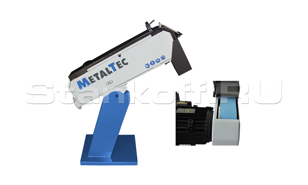

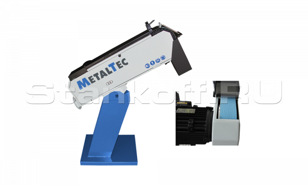

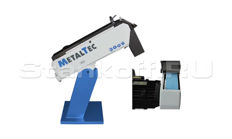

Ленточно-шлифовальный станок GT 75
Станок используется в металло- и деревообрабатывающем производстве, как правило, для подгонки элементов при сборке. Эта модель очень востребована и популярна за счет своих отличных технических характеристик. Практически не вибрирует при работе, обеспечивает высокое качество обработки. Шлифовальная лента движется с большой скоростью, угол ее наклона легко регулируется. Модель быстро зачистит, отшлифует, отполирует большую площадь поверхности изделия.
Отличительные особенности
  • Обработка происходит сомкнутой в кольцо лентой;
  • Безвибрационная работа;
  • Высокая скорость ленты;
  • Большая площадь шлифования;
  • Быстро регулируемый угол ленты.
Конструктивные особенности
  • Двигатель оснащен алюминиевым кожухом, благодаря чему быстро охлаждается. Двигатель сертифицирован CE.
  • Наличие автоматической защиты от перегрева. Функция тепловой защиты двигателя. Электрический выключатель автоматически выключит станок, когда температура достигнет критического показателя, что гарантирует защиту от перегрева и перегорания.
  • Абразивная шлифовальная лента имеет повышенную износостойкость и высокую безопасность.
  • Данный тип станков подходит для шлифования сварных швов в механическом производстве, удаления брызг, удаления заусенцев и удаления ржавчины на поверхности и на краю заготовки.
Технические характеристики ленточно-шлифовального станка GT 75
Размер шлиф. ленты, мм 2000 х 75
Размер шкива, мм 200 х 75
Напряжение, В 380
Мощность двигателя, кВт 3
Скорость обработки, м/сек 34
Габаритные размеры:
Длина, мм 1150
Ширина, мм 570
Высота, мм 570
Вес (нетто), кг 75
Вес (брутто), мм 105
