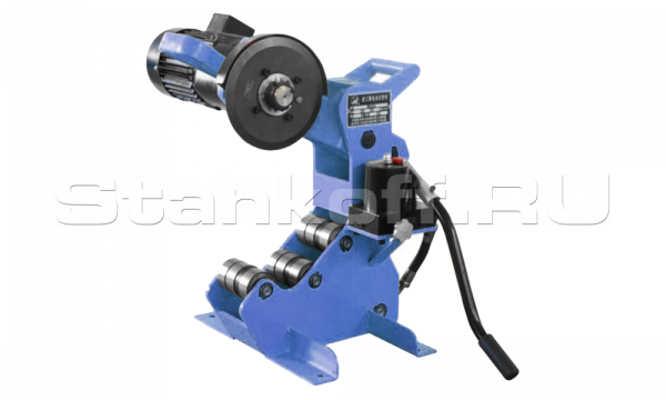

Электрический станок для резки труб PC 8M
Приводные труборезы, моделей MetalTec PC 8M предназначены для резки стальных труб диаметром от 60 до 219 мм под прямым углом.
Область применения
Станки применяются на мелкосерийном производстве, в инструментальных цехах малых и крупных предприятий. Так же станки с успехом применяются в малых мастерских.
Отличительные особенности
  • Режущая способность инструмента зависит от величины диаметра режущего диска. В процессе резки трубы практически отсутствует шум.
  • Подвод режущего диска к трубе осуществляется при помощи поворотного рычага. Поворотный рычаг подает режущий диск при помощи гидравлического цилиндра и ручного насоса, при этом оператор контролирует скорость подачи диска подкачивая гидравлический ручной насос во время работы.
  • Обработанные трубы могут предназначаться к дальнейшему нарезанию резьбы без дополнительных операций или иных калибровочных операций. Индукционный (асинхронный) двигатель обеспечивает тихою и надёжную работу. Модели MetalTec PC 8M разрезает трубы с чистой режущей кромкой, без искр, пыли или открытого пламени.
  • Выделяются в первую очередь быстрым резом, в том числе для больших заготовок, лёгкое позиционирование линии реза под 90°.
  • Отсутствие искр, пыли, стружки при резке. Отсутствие вероятности возникновения открытого пламени.
  • Легкий и аккуратный рез (вытеснение).
  • Большой рабочий диапазон и адаптивность.
  • Быстрая скорость резки и высокая эффективность резки труб разных диаметров.
  • Стабильная работа и низкий уровень шума.
  • При своевременном обслуживании станка и масляного насоса, можно значительно продлить срок службы станка.
  • Ручной гидравлический масляный насос.
  • Прочная и надёжная конструкция для применения в цеху или на объекте.
